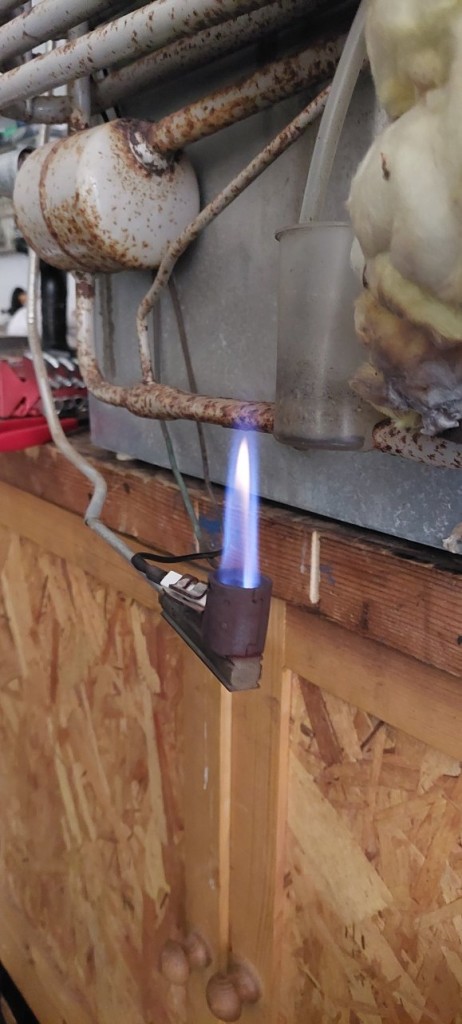

Ce jour donc j'ai sorti la buse et avec une aiguille je l'ai "nettoyée" en tournant l'aiguille dedans résultat j'ai une flamme de 8 cm position max et 2 a 3 cm au mini.
J'ai un doute d'avoir élargie la buse :winner1:
Photo a l'appuie
"Flamme en ville"
"Flamme en ville"
Et position mini
Pas Devil (c'est jaune au bout)
Ce qui me turlupine c'est ce bout de flamme jaune signe d'un manque d'oxygène non?

Manque d'air ou trop de gaz !!
Comment as tu fait pour agrandir le gicleur sans défaire le raccord du bruleur, le gicleur se trouve à l'intérieur, et c'est rikiki..
Gicleur frigo.JPG (42.75 Kio) Vu 11210 fois
Cela se trouve en pièce détachée....... au prix du caviar !!

Ce gicleur se nettoie avec un solvant et un coton tige, exclure tout objet métallique pouvant grandir le trou calibré !! Souvent il vient à se colmater à cause de l'huile qui est dans le gaz.
C'est dans la notice.....

Sur une plaque de cuisson, flamme blanche = trop d'oxygène c'est ce qui noircit les casseroles ;-) flamme bien bleue OK.

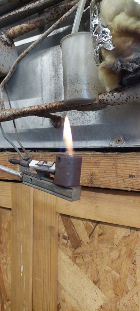

J'ai retrouvé une flamme bleue correcte .
J'ai maté avec un chasse goupille très fin et une massette.
Je m'y suis repris à 3 fois et ajustement avec l'aiguille en "réglant" la sortie du bout de l'aiguille tel que je l'avais constaté au départ.
J'ai remis en service (frigo dehors) et ça fonctionne .
Ok flamme bleu pointe jaunissante
Puis flamme position mini
Position mini
Position mini
Le bout jaune disparait une fois le bruleur en place.

Elle me parait bien grande quand même la flamme !!
Attention à la température en sortie de cheminée, risque de faire fondre le cache voir plus.... :(
Par contre un coup de brosse métallique et un coup de Ferose sur l'agrégat ne me semble pas du luxe !!! Tant qu'il est de sortie :mrgreen:

Bon j'ai encore reduit la buse . J'avais encore une pointe jaune.

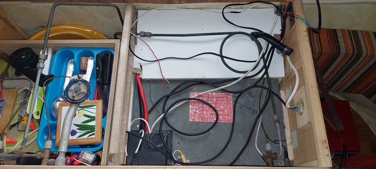

bref c'est fait et voici quelques photos ;j'ai surisolé l'echangeur de chaleur afin que la chaleur ne se dissipe pas dans l'espace confiné derriére le frigo et ajouté des plaque de polystyréne extrudé taillés en epaisseur sur les cotés du meuble pour aider l'isolation latéral du frigo
Isolation du "reacteur" avec de la laine de verre
Puis ajout d'une plaque au dessus du frigo reliant le frigo a la grille de sortie .
La plaque alu à l'ndroit
Puis ajout d'une couche de laine de roche par dessus la plaque alu
Plaque plafond 3 cm laine de roche
Vous aurez noté que les ventilos sont fixés sous l'échangeur : ceci afin de limiter les bruits de vibrations à la carcasse de l'Eriba. Et j'ai aussi isolé le tube de sortie des gaz chauds entre "le réacteur"( si on peut appeler ça un réacteur du point de vue chimique arf ! ) et la grille ce dernier point n'est pas visible sur les photos.
En sortie j'avais déjà enlevé mon clapet caoutchouc qui avait fait réagir JP sur un autre post.
En plus ça concentrai la condensation.
