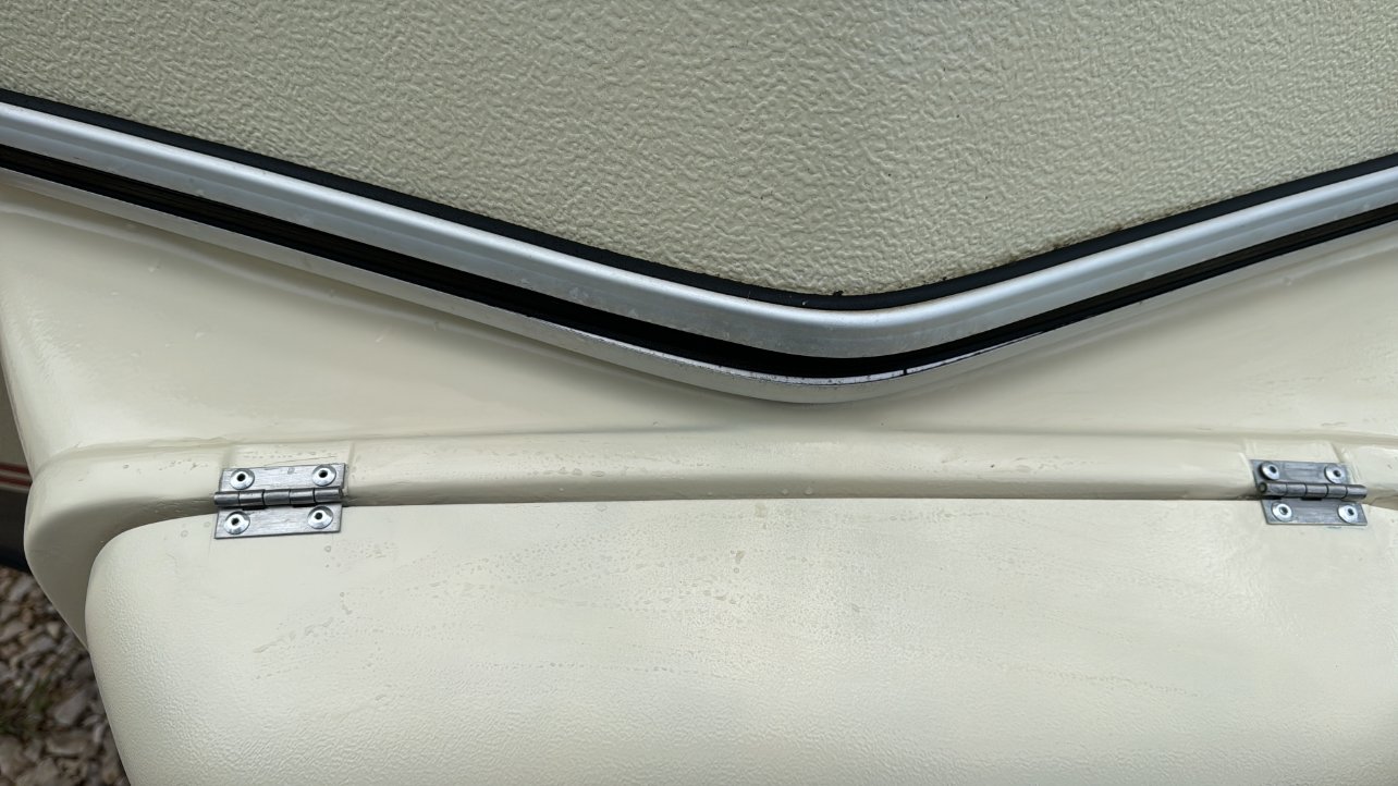

J'ai continué à réfléchir sur comment je pouvais faire et c'était vraiment trop trop compliqué pour moi de faire une adaptation des charnières à l'intérieur. Mon modèle de coffre ne m'aurait pas permis de placer les charnières comme sur la photo et il m'aurait fallu les placer pliées en deux lorsque la porte est fermée ce qui complique grandement la fixation. Finalement comme je voulais partir le 22 avril j'ai opter pour la solution la plus simple mais pas la plus esthétique:
Les charnières sont donc complétement à l'extérieur et donc visibles. Elles sont en inox et fixées avec des rivets. De l'autre coté il y a un morceau d'aluminium ce qui fait que le plastique est pris en sandwich entre la charnière et cette contre plaque en aluminium. Malheureusement je ne pense pas que ce montage soit viable sur le long terme car les rivets sont trop proches du bord de la porte et une fissure est déjà apparue.
