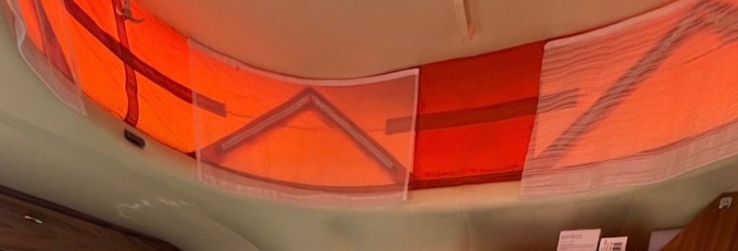

Bonjour à tous.
J’ai commandé une nouvelle toile de toit en beige sur MATTS
J’ai recherché sur le forum une notice de démontage et montage d’une nouvelle toile de cette version .. mais je trouve pas mon modèle sur le forum avez vous peut être un montage par quelqu’un ou une notice?.. merci à vous.

En cherchant bien tu vas trouver, plusieurs ici l'on fait et la manip ne doit pas être très différente selon les modèles d' : eriba :
https://www.forumeribatouring.com/viewtopic.php?t=12277

Le champignon est comme celui ci sur la photo avec le même système de relevage. Pensez vous que le montage est identiques au autres ? Merci . Avant de démonter la mienne je ne voudrais pas faire d’erreur .. bonne soirée à vous , encore merci

Que veux tu faire comme erreur ? tu démontes le bas comme dans le post puis tu fais tourner le haut en sortant le jonc au niveau de l'élargissement. Et pour le remontage, tu fais tout l'inverse.
et si tu n'as pas le temps de finir, tu fermes le toit et tu reviens plus tard :)

lamenuis a écrit : mer. 12 juin 2024 22:52 que veux tu faire comme erreur? tu démonte le bas comme dans le post puis tu fais tourner le haut en sortant le jonc au niveau de l'élargissement. et pour le remontage, tu fais tout l'inverse.
et si tu n'as pas le temps de finir, tu ferme le toit et tu reviens plus tard :)
Oui ça sera le cas de prendre mon temps , le but étant de ne pas se dépêcher je vais essayer ça dès que je reçois la toile ! Je encore merci des réponses rapide et de l’aide !
