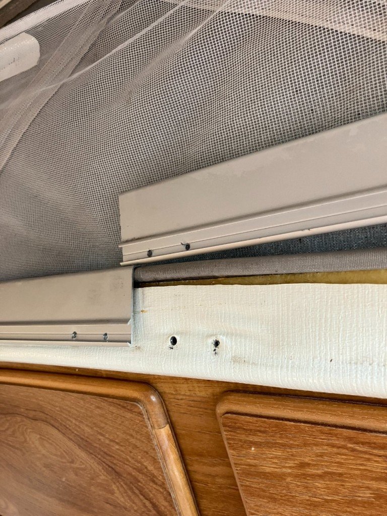

Je ne l'ai pas encore fait, mais si j'ai bien tout compris :
-en bas de la toile, il faut que tu démontes le profilé comme sur cette photo du fofo
-en haut, tu cherches l'encoche pour sortir le jonc.

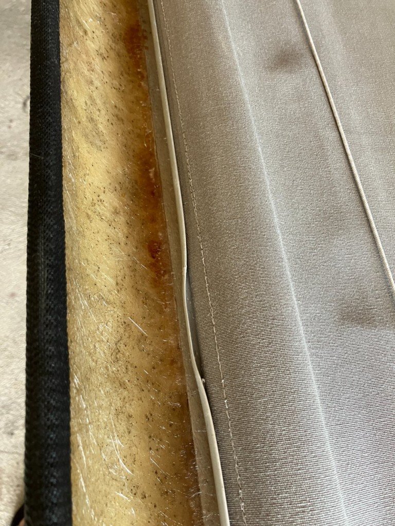

Si j'ai bien compris, c'est ça l'encoche ?
Part-conre je n'ai pas de rail en bas :-/
Je ne comprend omment ça se démonte...
(vue de dedans)
(et de dehors)

Ce que tu montres en haut ne ressemble pas à une encoche mais à une déformation. il doit y avoir autre chose ailleurs, plutôt sur un coté.
Si tu ne vois rien, fait le tour en glissant tes doigts tout du long en haut et en bas.

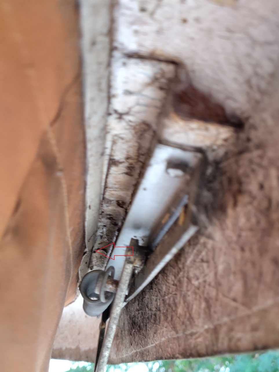

Le bourrelet du bas tu as un fil en fer qui fait le tour entièrement ! Mais pour se maintenir il faut une pression qui est le ressort .
Touche avec ton doigt jusqu’à trouver sur 10 cm de long une épaisseur différente. C’est un plastique noir qui recouvre un ressort.. A ce moment là tu devrais découvrir ou couper une petite encoche pour libérer le crochet du ressort. Attention une fois détendu... il se peut que le toit tombe d’un coup ça dépend .. j’ai eu cette chance ..!

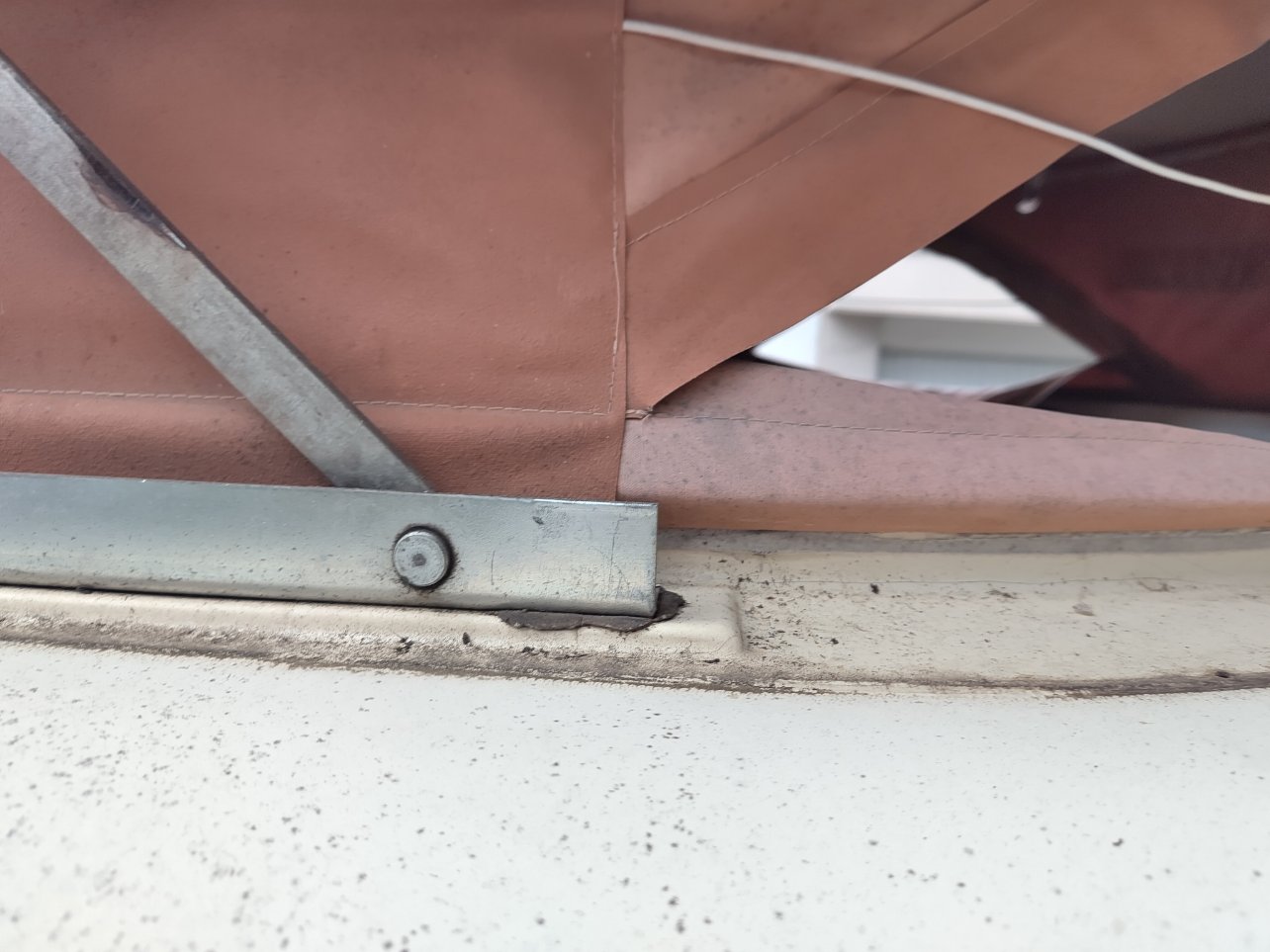

LANDERIBA a écrit : jeu. 29 août 2024 21:37 : Photo : où sont les crochets qui tiennent le toit fermé ??
Voici une photo qui montre bien tout, l'avant est à droite.
J'ai essayé, je n'ai pas l'impression que la toile puisse tourner sur la haut :-/
Mais pour vraiment essayer il faudra que je défasse le bas de toute façon.
