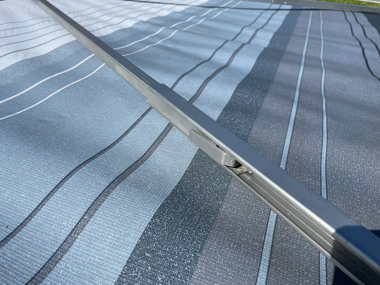

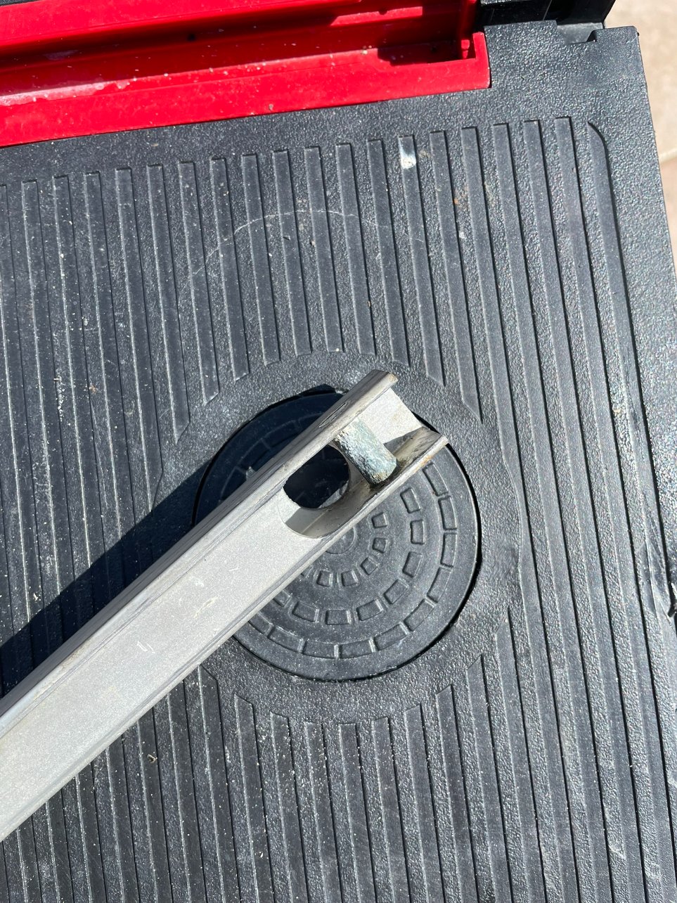

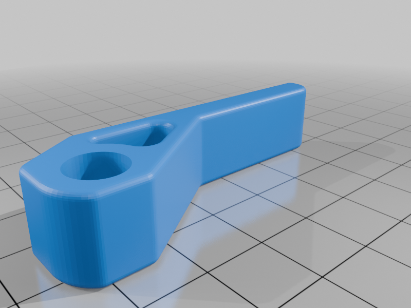

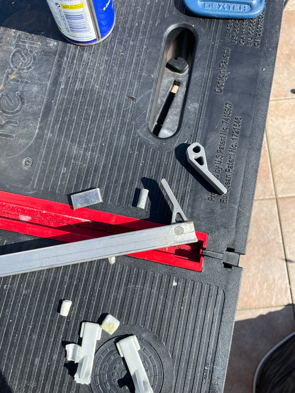

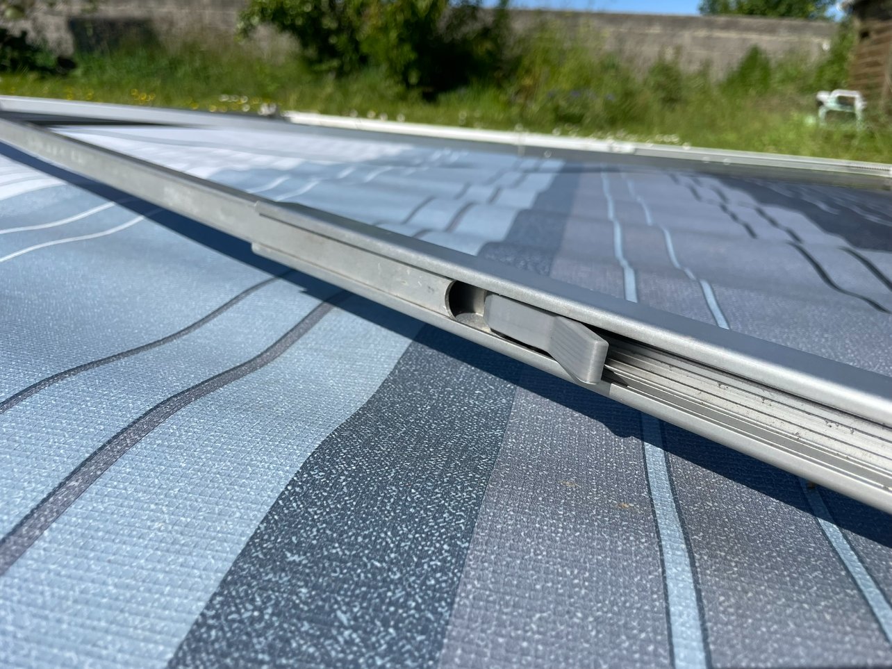

Levier de rechange pour stores Omnistor (imprimé en ABS)
https://www.thingiverse.com/thing:7061546

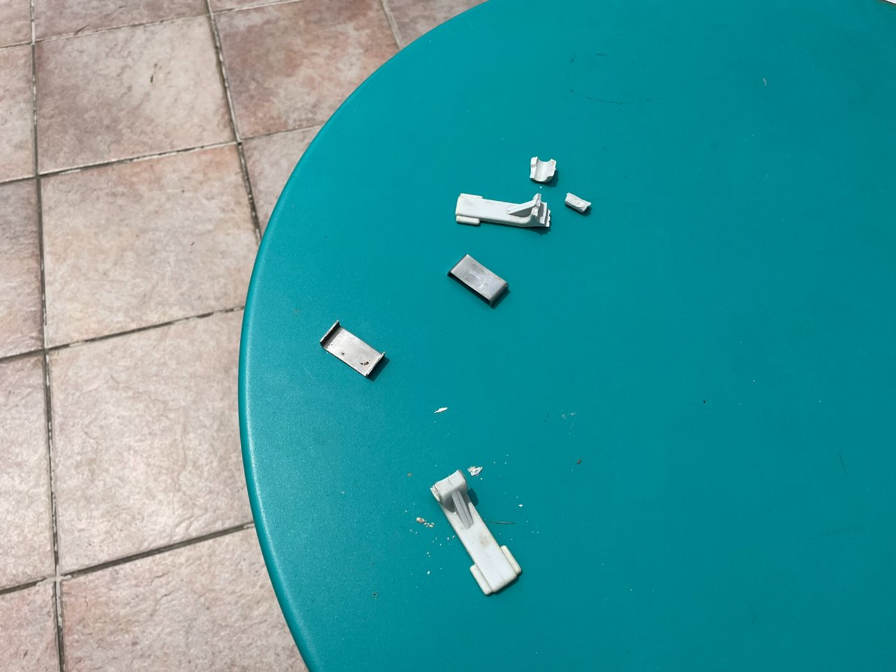

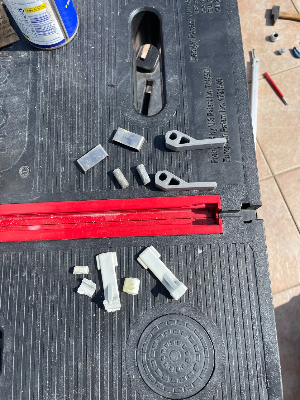

Ce modèle 3D est une pièce de rechange pour les leviers utilisés sur les stores Omnistor, souvent installés sur les camping-cars et caravanes. Cette pièce a été conçue pour remplacer un levier cassé ou usé, offrant une solution économique et personnalisée grâce à l'impression 3D.
Matériau recommandé : ABS (pour sa résistance et sa durabilité face aux conditions extérieures).
Paramètres d'impression suggérés :
Remplissage : 50-70% (pour une bonne solidité).
Épaisseur de couche : 0.2 mm.
Support : Selon l'orientation de la pièce, des supports peuvent être nécessaires.
Cette pièce a été testée avec succès sur un store Omnistor et s'adapte parfaitement aux mécanismes d'origine. Partagez vos retours ou photos de vos impressions dans les commentaires !
