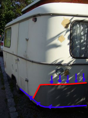

Re: [Restauration] Familia 1967 ;-)
Posté : mer. 29 juil. 2009 22:36
par Christophe
Hello Voodoo !
C'est un gros chantier :ghee:
Regarde le post d'Herry bat pompier : http://www.forumeribatouring.com/viewto ... &start=120
Le pourrissement de la structure vient en grande partie du joint en haut de la tôle en alu qui sert de pare-cailloux.
L'eau coule derrière et ensuite court sur la ceinture de bas de caisse.
Il faut l'enlever, mettre du silicone dans tous les trous et derrière le joint en haut ( en rouge )
Bon courage à toi :hello:
Posté : jeu. 30 juil. 2009 06:47
par herry bat pompier
Exact, je confirme la parole du chef : Vieux : !
Il ne faut pas oublier le seuil de porte non plus , car on ne voit pas l'eau s'infiltrer par là , l'eau coule à l'intérieur à la moindre pluie et stagne.
Il faut enlever tout sur la ceinture de caisse, les joints en plastiques compris et lors du remontage , silicone/colle à chaque couches d'alu et de joint , en isolant l'acier de l'alu pour éviter l'électrophorèse.
Pour la soudure, dommage que tu sois loin car j'ai ce qu'il te faut !
aller, change moi tous ces tubes, c'est un jeu d'enfants en fait, il faut juste un peu de patience.......
courage ! :super: :hello: : eriba :
Posté : lun. 3 août 2009 22:21
par Christophe
Oui hélas ces photos montrent très bien l'autre point de faiblesse de nos : eriba : , à savoir un défaut d'étanchéité au niveau des baies avant.
Cette traverse au dessus du coffre à gaz rouille très vite et conduit l'eau également sur et dans la ceinture inférieure. :(
Voodoo, elle va être toute neuve ta Familia ;-)
BON COURAGE

Ce qui manque maintenant:
- Petit panneau de bois sur le réfrigérateur
- Peindre le toit
- Préservation des tuyaux sur le terrain
- Nouvelle protection de soubassement
