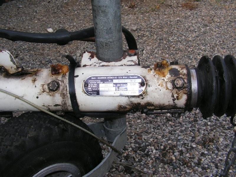

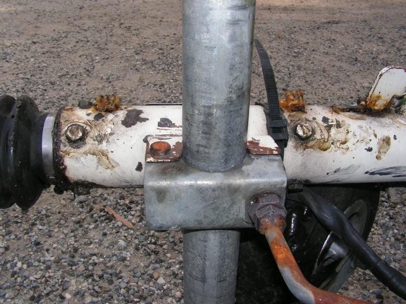

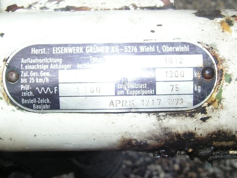

j'ai un amortisseur de timon à changer sur ma pam familia de 77 comment fait on pour démonter l'amortisseur je vais faire des photos du timon et vous les joindre ce sera peut être plus simple à voir

- droite
- PICT0230.jpg (100.16 Kio) Vu 4281 fois
- PICT0231.jpg (68.88 Kio) Vu 4281 fois
- gauche
- PICT0232.jpg (97.45 Kio) Vu 4280 fois

Mon timon ne correspond pas à ceux ci
il y a 4 vis en avant et 4 vis en arrière plus une qui tient l'amortisseur sous la caravane
j'ai démonté les 8 vis plus le Boulon qui tient et j'arrive pas a sortir en totalité il se bloque
je vois pas comment ça bloque est ce que les graisseurs peuvent empêcher la sortie ?

Les archives et l'entreprise ayant fait ce timon n'existant plus, nous allons devoir y aller " à tâtons ".
- Oui démonter les graisseurs
- Dégraisser tout avec de l'acétone
- Noyer l'intérieur de WD40 à plusieurs reprises et pendant au moins huit jours
Ton timon a peu être subit foule de contraintes pendant toutes ces années et il faut lui redonner une santé.
La plupart des amortisseurs sont tenus par des bagues de nylon, il se peut que ces dernières soient déformées et empêche donc la sortie.
Le WD40 devrait solutionner le problème.
Sinon, on verra pour la suite.
