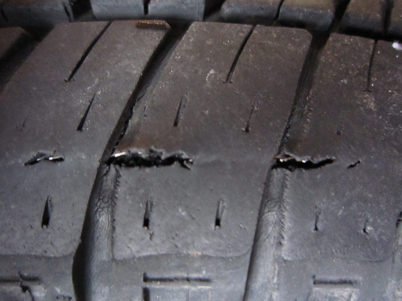

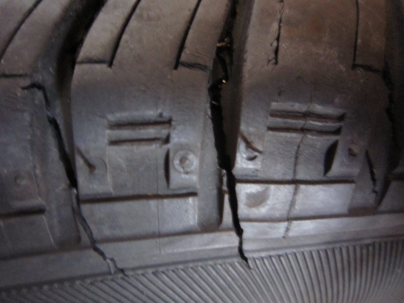

retour du caravaneige....mise en place des mover pour que je regagne ma petite place... et la stupeur de Didier (mon maitre) :berk1: de la ferraille sort de mon du pneu coté extérieur... démontage de la roue et coté intérieur des craquelures verticales .... :berk1:
et ça n'a pas éclaté :amen: :amen: :amen: :amen:
et pourtant avant de partir verif visuelle et mise en pression a 3 k
n'oubliez pas de changer vos pneus :nono: :nono: !!!! avant les beaux jours :super:
marque : matador d origine , 2004
a plus pour de nouvelles aventures de "tritounette a la montagne"

Bonjour Didier,
Ecris vite une LRAR à Hymer France et à Matador, sers toi de ce post :
http://forumeribatouring.com/viewtopic.php?f=23&t=1650
Et bonne chance :roll:

Ben dis donc tritounette est passée proche de l'accident!!!! :shock:
Heureusement que tu avais surgonflé ça t'a peut être sauvé....
Content que tu sois de retour Didier
Patrick

merci pour le lien
c est du matador MP12 en 185 x 13
est il concerné par le rappel ????

par forumeribatouring
Hélas non, il est question des 185/70 R14 c.
Matador préconise un changement tous les 6 ans, nous tous les 5 ans du fait des conditions différentes entre la vie d'un pneu de voiture et de celui d'une caravane.
En effet les structures ne vivent pas les mêmes contraintes :
- Rebondissements du véhicule tracté
- Stationnement plus long sur le même emplacement
Re: La peur de tritounette

Ai eu les mêmes problèmes sur les pneus de ma troll il y a 2 ans. .
Pneus d'origine ( millésime de ma troll: 1993). Changement de mes 2 pneus.
Mais je pense que les nouveaux seront changés plus tôt.

j ai lu que l indice de charge d un pneu doit etre le meme que l indice de l essieu
donc triton 950k (donc indice 106:950k) et non pas 950/2=475:indice 82
mais comme presque tous les pneus en 185/70 R13 possedent un indice de 86 eriba monte ca :nonon: meme gonfle a 3 k ca resiste pas :nonon: et il faut les changer tous les 5 ans,
et tritounette elle reste pas sur la meme place , elle roule regulierement
j ai trouvé sur internet : GT radial Savero 185/70 R13 106(950k) N(140km/h) :qui utilise ca ??? peut etre sur les land ??? qui a testé ???? avec un tel indice je vais les garder 10 ans ?? :gene2: :gene2:

Jean-Marc a écrit : j ai trouvé sur internet : GT radial Savero 185/70 R13 106(950k) N(140km/h) :qui utilise ca ??? peut etre sur les land ??? qui a testé ???? avec un tel indice je vais les garder 10 ans ?? :gene2: :gene2:
[/quote]
Lidi,
Il y a quelque temps, des essais de pneus ont eu lieu sur Auto Plus.
Les GT Radial (chinois) n'ont même pas été retenus pour les essais tant leur qualité était basse, à éviter.
Mais toutes les grandes marques de pneus ont une série XL (extra load, charge lourde) ou REINF (renforcé), qui sont entre les pneus normaux et les pneus camionnette, personnellement c'est ce que j'ai mis.

C'est bien le poids divisé par le nombre de roues.
- un voiture divisé par 4
- une caravane divisé par 2
Voir, là : http://www.forumeribatouring.com/viewto ... f=23&t=621
Comme pour tout un coefficient de sécurité est à appliquer.
Voiture ou caravane sont homologuées par les services administratifs, sur dossier fourni par le fabricant.
Si ERIBA donne ces caractéristiques, il est de notre devoir de les respecter et selon l'age des : eriba : , un écart de 10% maxi est admissible.
