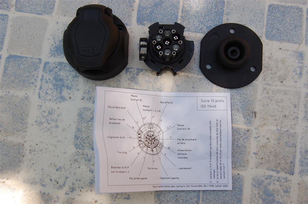

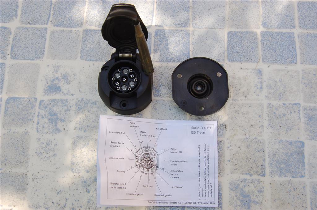

PRISE 7 OU 13 PLOTS?
Posté : ven. 26 sept. 2008 21:52
par ALAIN2006
Bonsoir à tous,je viens encore vers vous,car j'ai encore un petit souci.
Mon problème est que je me suis renseigné pour faire poser un attelage afin de pouvoir tirer mon ERIBA quand je l'aurai achetée.
Après avoir lu vos explications sur le forum par rapport au prises 7 ou 13 plots,je dois reconnaitre que je suis complètement perdu.
Je voudrais avoir occasionnellement de l'électricité fournie par la voiture dans la caravane pour pouvoir faire marcher la pompe pour les robinets,de la lumière etc.
Je ne me suis pas encore renseigné,mais est ce que les ERIBA sont équipées de batteries en supplément,que l'alternateur de la voiture chargerait afin d'avoir une capacité de courant plus importante.
Par rapport à ce que je vous décris ci dessus,que dois je faire monter sur mon attelage? une 7 ou 13 plots? Sachant que je suis pêcheur professionnel,et que mes remorques de bateaux sont en 7 plots,et que je souhaite pas les modifier.
Merci par avance pour tous vos conseils.
ALAIN

Pour moi l'idéal c'est la prise 7+6, qui te permet de brancher indifféremment une caravane avec le frigo ou une remorque bagagère banale ; c'est d'ailleurs le système que j'ai.

la prise 13 broches est plus complete pour toutes les utilisations (alimentation de la caravane en +12V , + 12 après contact,feu de brouillard et autres)
pour tes remorques c'est pas un probléme il existe des adptateurs 13/7 c'est ce que j'utilise pour mes 2 remorques et quand j'ai la Troll je suis en 13 Broches.
Cliques ICI pour voir l'adaptateur.

ALAIN2006 a écrit :Merci pour toutes vos réponses,mais quelqu'un d'entre vous aurait il un shéma pour le branchement:
prise de remorque 7 plots selon DIN/ISO 3732
Connexion simple (version S), prise d'appoint pour la prise 7 plots standard, permettant le branchement du phare de recul et du + permanent, schéma de prise différent de la prise 7 plots standard
Merci encore pour vos renseignements
Il faut pas l'agacer à notre ami MICHIGAN!!!!
Au fait je ne suis pas dégourdi du tout,comment faut il faire pour (souligner,mettre en gras,changer les couleurs etc.)sur le forum,je n'y arrive pas!
regardes ICI pour ton câblage ISO 3732.

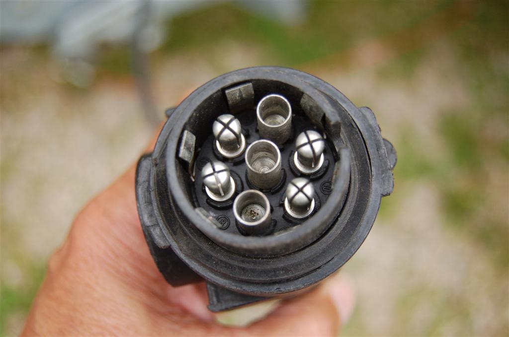

Bonjour à tous!
Etant équipé sur la "triton" d'une prise comme ci-dessus(et photo ci-dessous) 7+6 plots, quelqu'un détiendrait t-il en surplus, l'élément feminin correspondant à cette prise?...Cela m'intéresse! Sinon, où se le procurer pour un meilleur prix?
Je désire utiliser le branchement +12v et l'alim. frigidaire en me déplaçant. Donc obligation d'un "socle" 7+6 que je pourrai poser en lieu et place d'un "7 plots" présent sur mon land disco actuellement. Une modif pour la fixation de ce nouveau socle est-elle à prévoir ou l'écartement des vis est-il normalisé? Merci d'avance pour toutes vos réponses.
prises mâle multicon 7+6 plots caravanes-remorque 002 (Large).jpg (65.7 Kio) Vu 74926 fois

Diabolo80 a écrit :Bonjour à tous je vais aller effectuer le montage de l'attelage sur ma voiture j'aurais voulu savoir quelle prise . 7 broches ou 7 + 6 broches ou alors 13 broches ? existe-t-il des coupleurs ? pour les anciens branchements si je fais la monte en 13 broches Merci :drapeaublanc:
Bonjour;
La proposition de "Nitro", sur ce post, concernait une prise-socle 7plots et non 7+6 plots...Nous n'avons pas fait affaire....Mais!...
...J'ai la réponse pour toi Diabolo!...13 broches! Comme sur les photos ci-dessous!...A préciser à ton installateur; bien sûr. C'est ici de marque "West" et j'ai trouvé finalement ça prés de chez moi à Millau pour 22euros!...Incroyable!!! Avec le sourire, le professionalisme et la sympathie. Si tu montes ce socle; ou l'équivalent, tu pourras brancher du 13 plots ou du 7 plots indifférement, sans adaptateur!...Comme conseillé précédement par notre membre expérimenté: "Milloup91" (à lire sur ce post au-dessus)
PS: "West" est distribué, entre autre, par "Euro accessoires" situé à Tournon sur Rhône tel: 04 75 06 92 92 qui t'indiquerons leurs distributeurs, comme pour moi à Millau.
prises caravanes-remorque 002 (Large).jpg (109.95 Kio) Vu 74792 fois
prises caravanes-remorque 001 (Large).jpg (108.91 Kio) Vu 74792 fois

Pour je l'espère encore plus de clarté avec l'avertissement trés juste de "Boulaya"!...Ci-dessous 3 photos-shémas des points de contact en branchement 7+6 broches! la prise socle doit expessement se presenter ainsi, sinon il n'y aura pas de possibilité pour un branchement direct en 7 broches sur une remorque par exemple.
