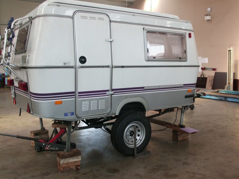

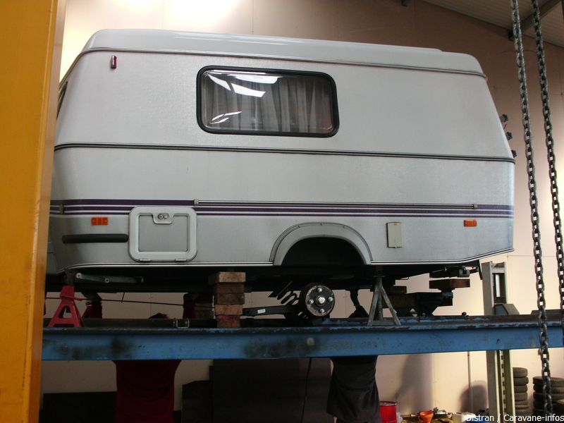

Depuis hier, la 530 est en vente, et j'ai une belle superpuck de 1997 :)
Elle est en superbe état ! tout est vraiment en l'état d'origine....me demande si elle est partie un jour.
Mardi, je l'amène chez sud ouest remorque, pour le montage d'un essieu TT et un contre chassis....

SOR (sud ouest remorque) qui avait déjà fait la surélévation de ma troll, est en fait un passionné de 4x4, d'eriba, et traine une remorque porte-quad dans le désert....
Donc rencontre très fructueuse !

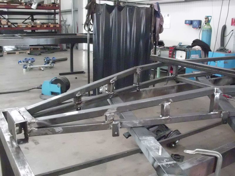

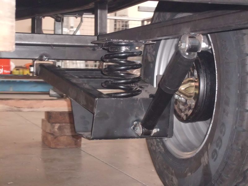

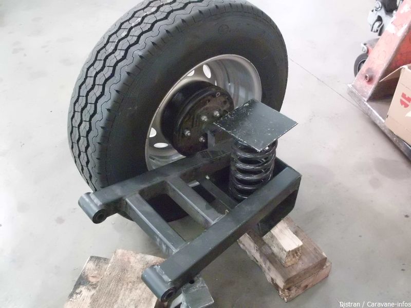

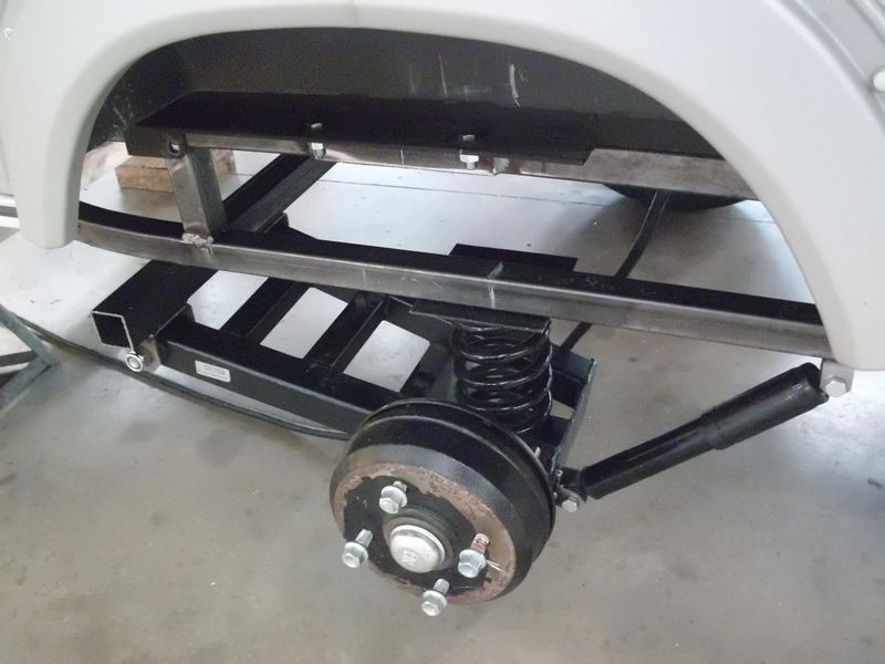

Il va donc fabriquer un châssis, avec 2 demi essieu RTN à tirant + ressort + amorto, et poser la superpuck dessus.
La photo de l'essieu est sur le lieu de casa que tu as donné...
Au départ, on partait sur un essieu US ou AUS, car il entretien plusieurs car pliante TT australienne....
mais renseignement pris, l'essieu MC2 départ US est à 5200€....perdu
Le RTN est bien, car il a quand même 3 tirants, et un débattement de 250 mm
Vraiment, je suis tombé sur un passionné de tout ce qui est tracté...
pour infos, il monte des essieu freins à disque à commande inertielle...c'est top.
Avant d'acheter cette superpuck, je n'en avais jamais visité...c'est une super implantation, avec des rangements énormes dans la taille de cette caisse...

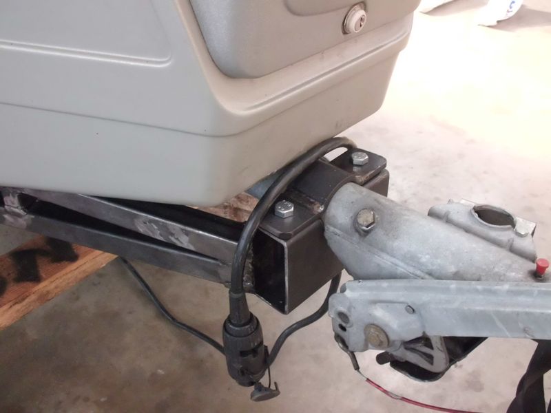

La superpuck sera homologué à titre isolé par SOR.
Pour l'attelage, je sais pas trop, plusieurs solutions.
Il faut que je me renseigne auprès d'outback import, pour les attelange AUS...
MAis dans un premier temps, une tête normale et un anneau

En fait, il y a plusieurs problèmes bien distincts sur pistes :
- La garde au sol (facile à régler avec des cales)
- La dureté de l'essieu alko (pas facile, il faut tout refaire, ce que je suis entrain de faire sur la superpuck)
- Le poids
- La largeur de voie (si pas identique à la tractrice, c'est la cata dans le sable)
- Le diamètre de roue ( au plus proche de la tractrice, pour la tole ondulée)
Concernant la troll, nous ne sommes plus que 2 ou 3, et elle s'avère trop lourde et trop "grande"..
La superpuck a le gabarit idéal, et après modif, sera tout aussi fonctionnelle que la troll :
- Chauffage gasoil
- Frigo à compression
- WC cassette à la place de la première penderie
- Bac à douche encastré dans le "couloir"
- Suppression du coffre à gaz, et timon raccourci d'autant (env 40 cm)Bon,
- Largeur de caisse et de voie identique au tracteur (1.80) (Toyota HJ61)
- Réservoir EP de forte capacité dans le coffre du Toy, avec un juste un réservoir tampon de 20L dans la cara (déjà en place) (liaison par vases communiquants)
- Faible poids (essieu RTN à bras tirés de 1100 kg / caisse 500 kg env)
Bon, le chiffrage exact a du retard, mais je ne suis pas pressé...
J'ai voulu absolument du 16" en roue...car un petit 16 a le même diamètre qu'un gros 14, mais permet de ne pas être au taquet de la taille et des jantes...
Donc 215/75/16 en Mud
Puis pleins d'autres bricoles à chiffrer, comme la béquille basculante à l'arrière / un ski arrière sous chassis / un roue jockey haute / un anneau otan / une chape mixte / un blocage du frein sur le timon...puis le chassis, complétement sur mesure, pour reprendre ce fameux essieux à 3 bras tirés par coté + ressort + amorto.
Voilà, où j'en suis...

Je cogite et accumule les expériences depuis la Grèce en 2004....et je pense avoir bien cibler les inconvénients d'une cara en chemins.
Un essieu Alko ou autre à barre de torsion, ne fera que détruire ta carrosserie et ton mobilier...car il est trop dur et sans débattement.
C'est vraiment le problème principal à résoudre, avant le reste.

@Christophe : 500 kg derrière un Toyota de 2500 kg, ça sens rien....
En plus je pense mettre un anneau OTAN ou autre système...qui n'est pas gage de stabilité...mais je roule tranquille à 120 gps avec le 61 (2400 tr) et j'ai absolument rien senti en ramenant la Spuck de Limoges à Bordeaux, sans antilacet enclenché.
30 ou 40 cm de gagné en longueur, c'est pas rien ! :)

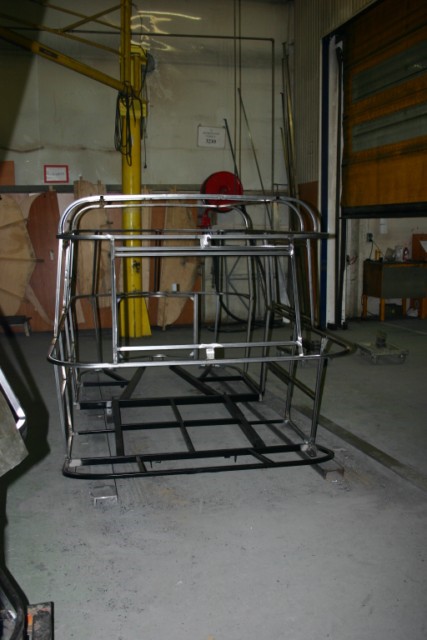

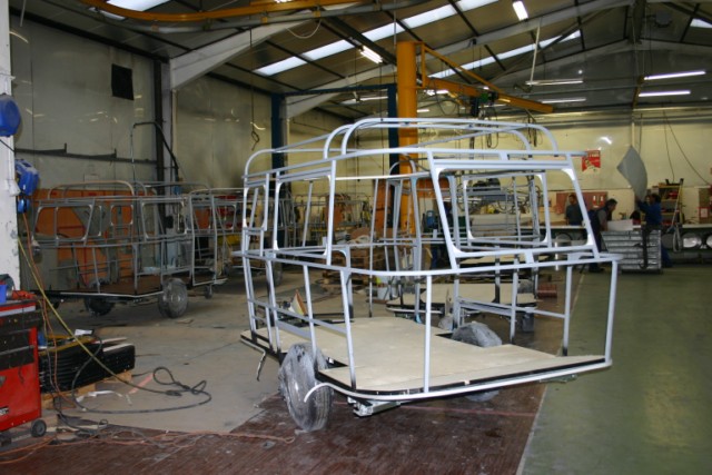

par eribabinbin
distran a écrit :Salut
Est ce que quelqu'un aurait le plan de l'ossature de la superpuck ? :super:
merci
phil
Bjr, regarde çà , si ça peut t'aider??
eriba 160109 008.jpg (51.12 Kio) Vu 45047 fois
eriba 160109 009.jpg (85.38 Kio) Vu 45047 fois
eriba 160109 005.jpg (60.36 Kio) Vu 45047 fois
desiree 200609167.jpg (103.51 Kio) Vu 45047 fois
binbin.

Le chantier a commencé, et je la récupère ce vendredi si tout va bien
Sur le pont, essieu démonté
Les raquettes RTN 1300 kg
Le chassis est commencé ce matin, il fera 160mm de haut (2 tubes de 40x40 séparé par des entrtoises soudées)
Le timon Eriba est conservé, mais repris en 2 ou 3 points sur ce chassis
Les roues sont des 215/75/16 (5 trous)
La garde au sol en bas de caisse, sera entre 650 et 750 mm selon la place pour les roues.
Homologation sans soucis par le fabriquant, en suivant ;-)
Le chauffage gasoil à air pulsé est arrivé, anisi que le chargeur/tranfo 24V-12V (le Toyota est en 24V)
Je vous tiens au jus...

Re: Superpuck tout terrain
Posté : jeu. 1 mars 2012 17:51
par distran
re
Chassis bien avancé :)
tube de 40x40x3 et 50x50x4 ....ça va pas se casser !
Posé à l'envers sur les photos, mais on voit les pattes pour reprendre les 2 longerons de la cara, et la bride devant pour le timon
Là, ils commençaient la pose de la traverse pour les raquettes..
Demain aprem, il sera normalement posé sur la cara :coeur:

Belles photos ...
... c'est "pro" comme boulot ... total respect :amen:

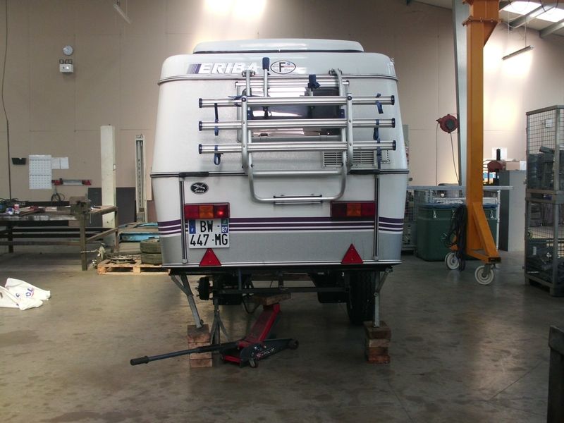

Ce matin, premier montage à blanc
Il s'avère que c'est trop haut, donc on va baisser de 5cm + 3cm de compression des ressort une fois sur ses roues, ça donnera la valeur de départ que je souhaitais, 65 cm au bas de caisse
Bon, ce week-end, je remonte la boule du toyota au maxi...env 62 cm...
