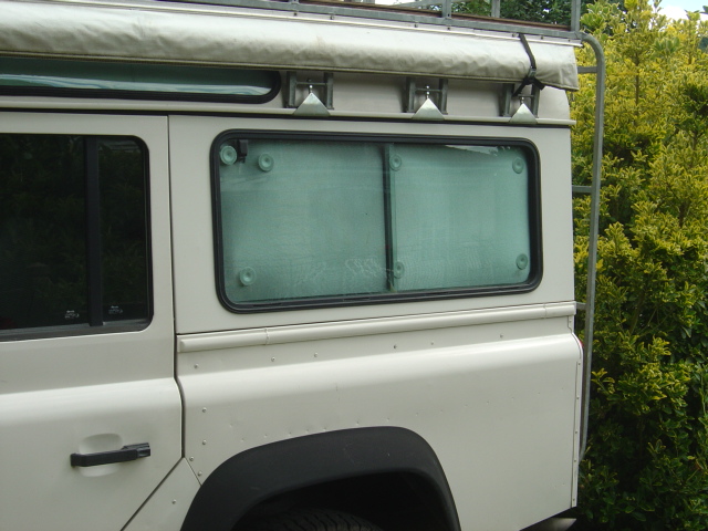

Sur la vitre arrière de la Puck, quelques ventouses Narbonne Acc (comme sur les vitres latérales de la voiture), et un très très savant découpage du tapis permets de laisser le jour dehors... (une petite croix au cutter, on glisse la ventouse, et c'est joué!)

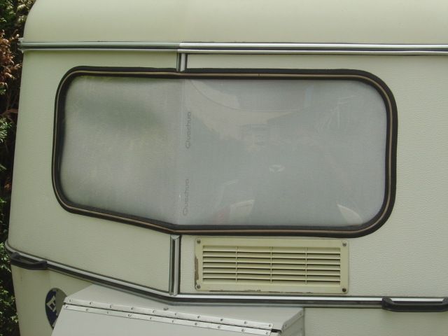

Sur les côtés et devant, le tapis se glisse dans la gorge (profonde!) du joint, et tient tout seul...
Evidement, ça ne craint pas l'humidité... et ça sèche très vite...
Vu de dehors, c'est impec, circulez y'a rien à voir...:
Et pour les ranger...il suffit de les rouler...
J'avais essayé avec des noirs, c'était beaucoup plus joli, mais la différence en terme de température à l'intérieur était énorme!!!
Cout total pour la Puck = moins de 15€, et une trentaine de minutes pour les réaliser, en prenant le temps...
Le plus difficile est d'effacer la marque 'Quechua' imprimée... même à l'acétone, c'est dur!!!

Ça a l'air facile à découper. Je pense que je vais faire un "patron" en carton avant, qu'en penses-tu ?
Et pour la baie AR, la mousse devrait tenir sans le secours des ventouses en pratiquant un découpage adéquat autour de la molette de blocage...

En fait, pour la découpe, c'est très simple, tu découpes avec un bon cutter un rectangle correspondant à la taille de la fenêtre à l'intérieur du joint.... en prenant de la marge...Ensuite, si il faut ajuster en enlevant un centimètre ou un demi centimètre, ça prend une minute avec une règle et ton cutter. Tu as donc un beau rectangle.
Quant ta hauteur et ta longueur sont bonnes, il suffit d'arrondir les angles avec une paire de ciseaux pour que le matelas soit tenu sans gondoler ni laisser passer le jour....
Certain que si tu as un morceau de carton, tu peux faire ton modèle très facilement... Tu seras certain de ne pas couper trop court.
