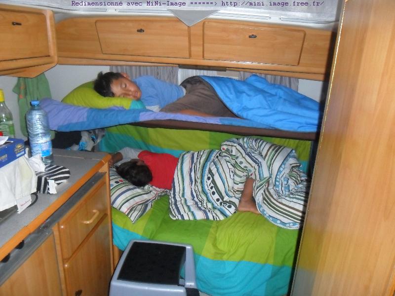

Vous faites le bon choix... Dommage pour la couchette supplémentaire, nous en avons vendu une le mois passé...
Il reste toujours la solution d'une couchette d'appoint (voir photo) qui à l'avantage de ne prendre aucune place une fois repliée ; je ne pense pas, toutefois, qu'elle soit idéale pour un enfant en bas âge, à moins d'y rajouter des filets anti-chutes de part et d'autres. Ce type de couchette se trouve régulièrement sur lebonC...
