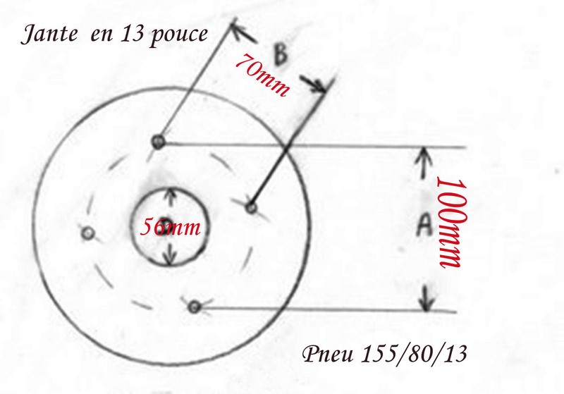

Je viens de mettre deux pneus neuf sur : eriba : et pour l'hivernage je souhaiterai y mettre deux vielles roues
mais je ne connais pas l'équivalent dans les roues de voitures (exp: super 5 ou autre voiture) si joint les dimensions des entraxes des goujons.Merci pour votre réponse s'il y a na une!!!!!!!!!!!!!!!!! :super:
Je vous souhaite des bonnes Fêtes de fin d'Année 2013 :glups:
plan-jantes (2).jpg (58.39 Kio) Vu 6289 fois

Je viens d'acheter sur coin coin une jante pour Familia identique à ce que tu décris 15 € + 15 € de port poste. Pour essieu Alko.
Deux autres
http://www.leboncoin.fr/equipement_cara ... htm?ca=6_s

En se rendant dans une casse auto, avec une jante, il est certainement possible de trouver l'équivalant et ce à moindre coût.
