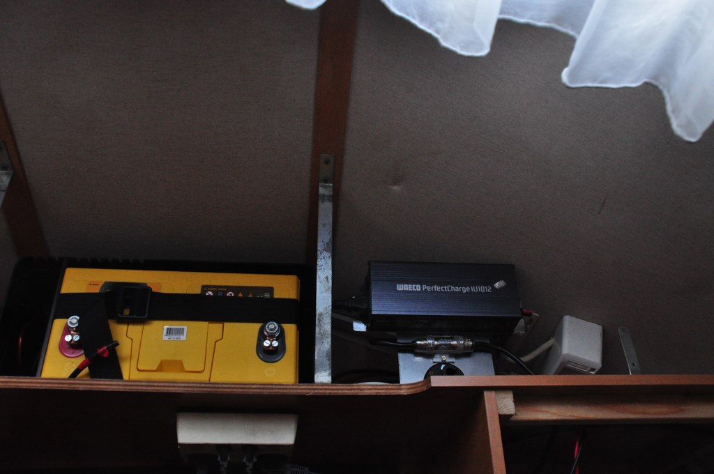

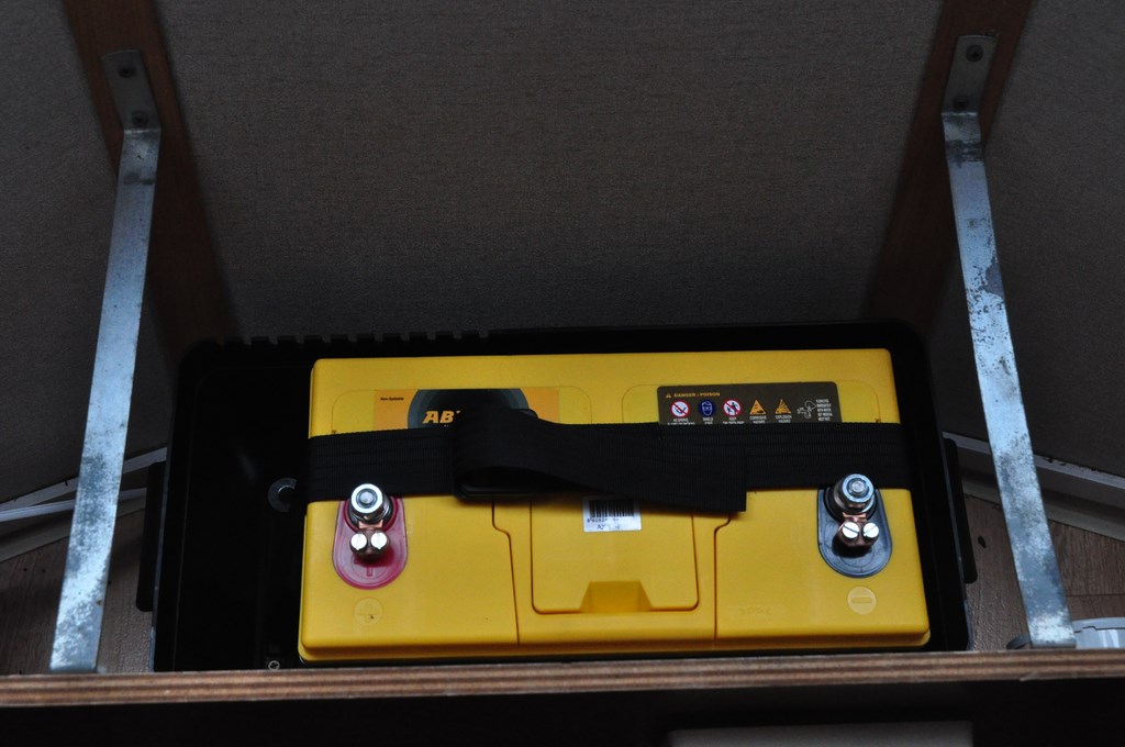

J'ai décidé d'installer une batterie 95 AH à bord de ma Troll millésime 1995 afin de pouvoir me passer, de temps à autres, de séjourner dans un camping soit parce que, là où je veux aller, il n'en existe pas soit parce que le camping est fermé.
- Choix de l'emplacement
- InstBatterie_01.JPG (165.62 Kio) Vu 10979 fois

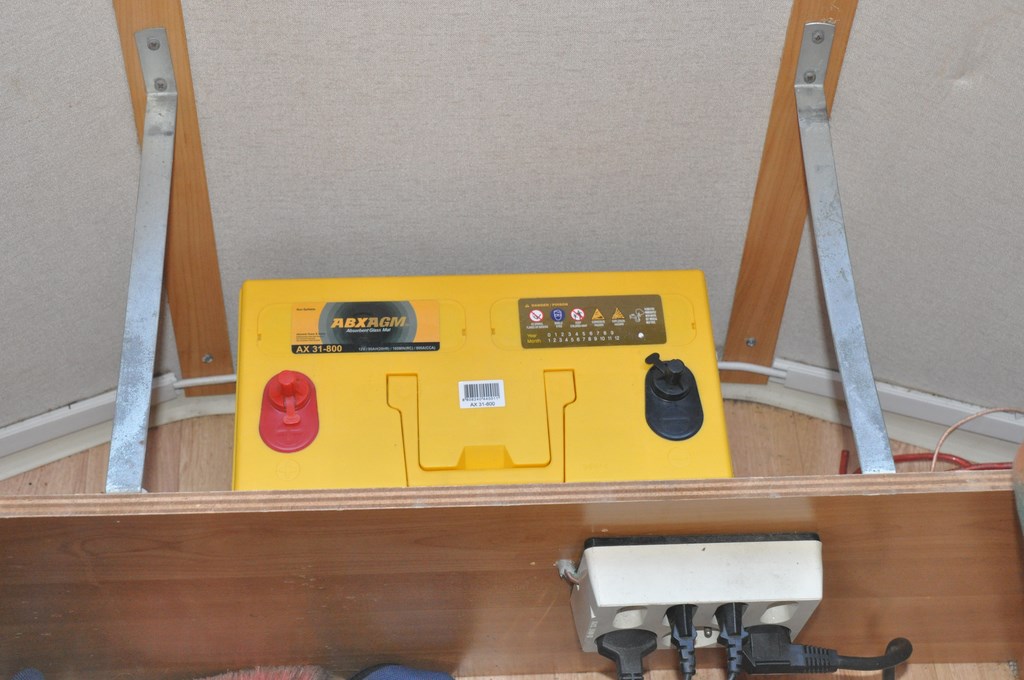

- La batterie est sanglée dans un caisson plastique
- InstBatterie_02.JPG (155.11 Kio) Vu 10979 fois

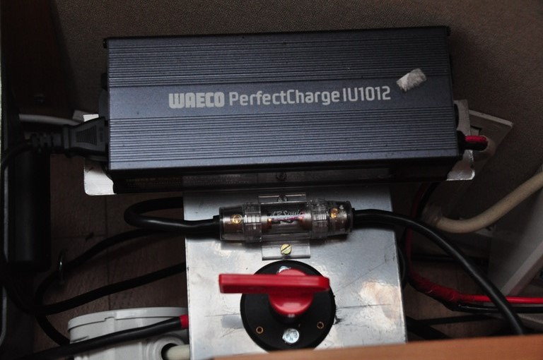

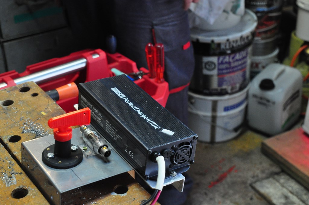

Puis confection en atelier d'une console destinée à recevoir un chargeur, un fusible et un coupe batterie
- InstBatterie_03.JPG (179 Kio) Vu 10979 fois

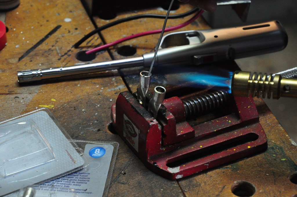

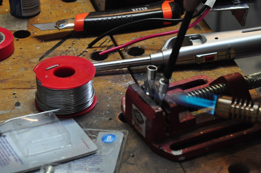

- Étamage des cosses en vue de la soudure des câbles
- InstBatterie_04.JPG (189.49 Kio) Vu 10979 fois

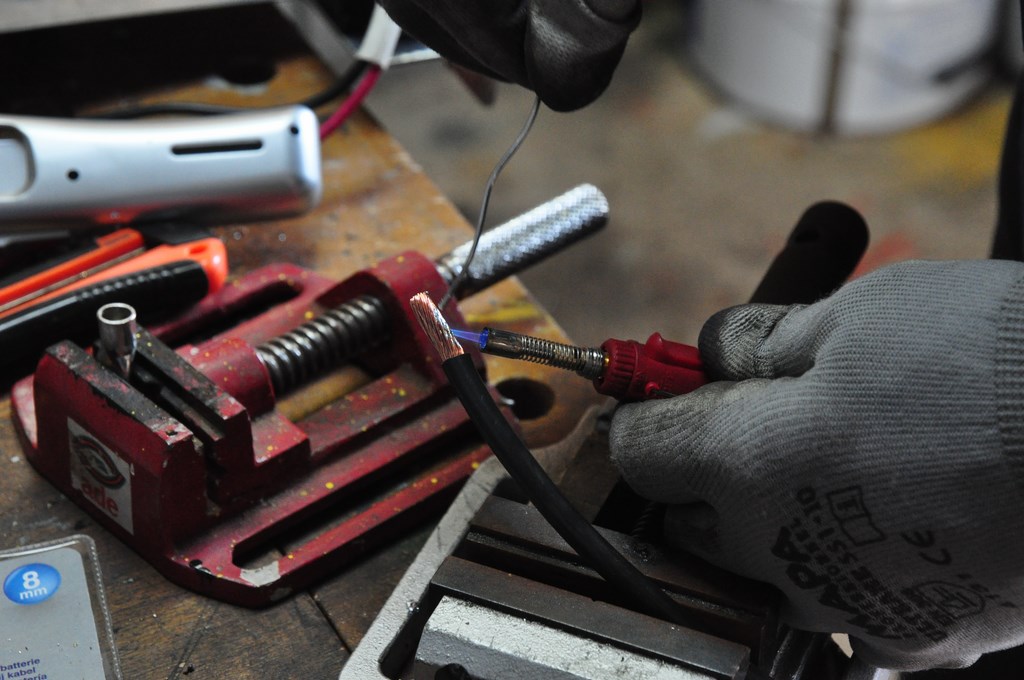

- Étamage des câbles. Vu la section, le recours au chalumeau s'est avéré indispensable
- InstBatterie_05.JPG (174.18 Kio) Vu 10979 fois
- Puis soudure des cosses ; ainsi aucun mauvais contact possible
- InstBatterie_06.JPG (187.41 Kio) Vu 10979 fois

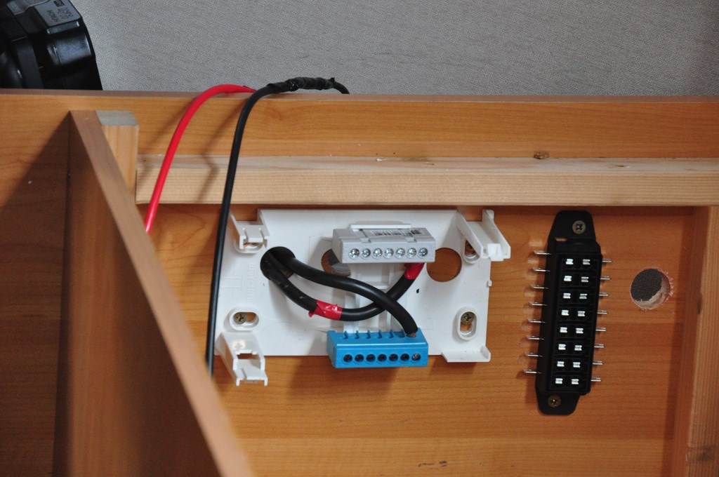

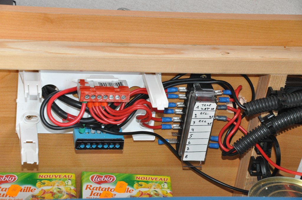

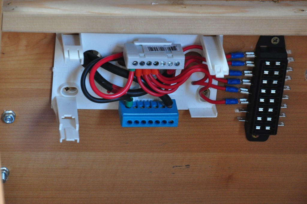

- Mise en place d'un boitier répartiteur et d'un bloc porte fusibles
- InstBatterie_09.JPG (176.83 Kio) Vu 10979 fois

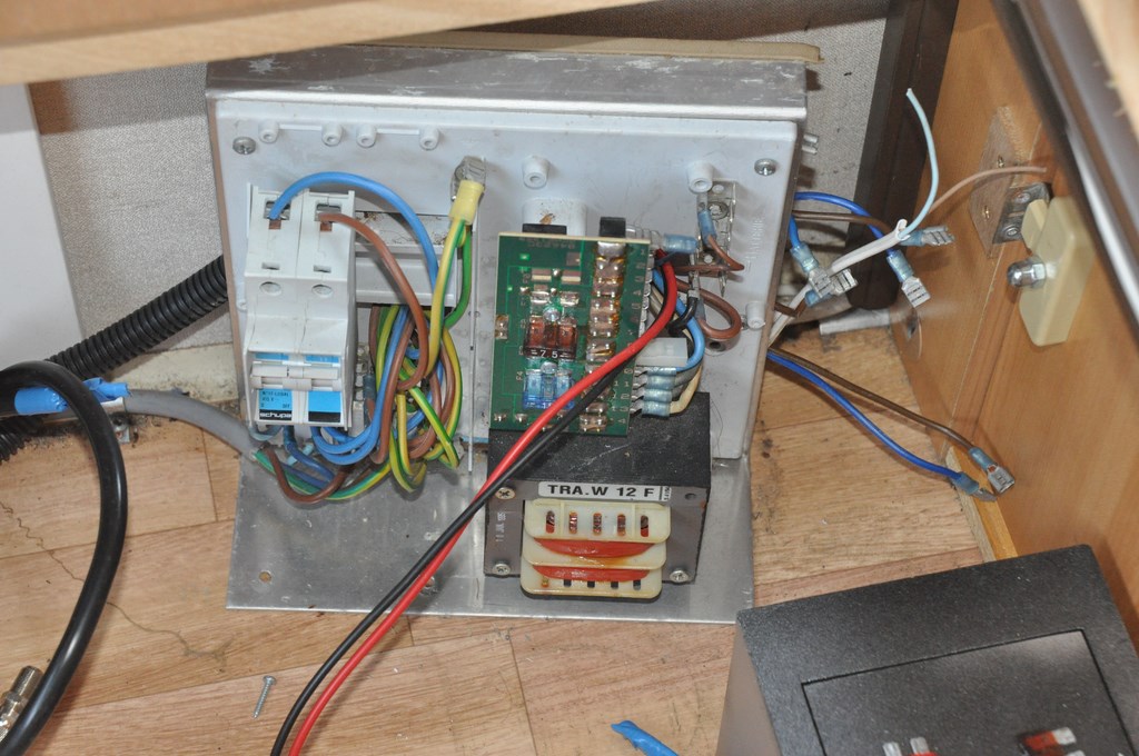

- Le BIP est ouvert ; les deux sorties 12 Volts du transformateur vers les circuits de la caravane (12V continu et 12V alternatif) sont déconnectées et remplacées par une liaison bers la batterie. Ainsi tous les circuits 12V de la caravane (sauf le frigo, exclus de cette modification) sont en courant continu, ce qui permet d'utiliser des éclairages LED
- InstBatterie_11.JPG (209 Kio) Vu 10979 fois
- les + batterie sont pré câblés vers le boitier de fusibles
- InstBatterie_10.JPG (167.61 Kio) Vu 10979 fois

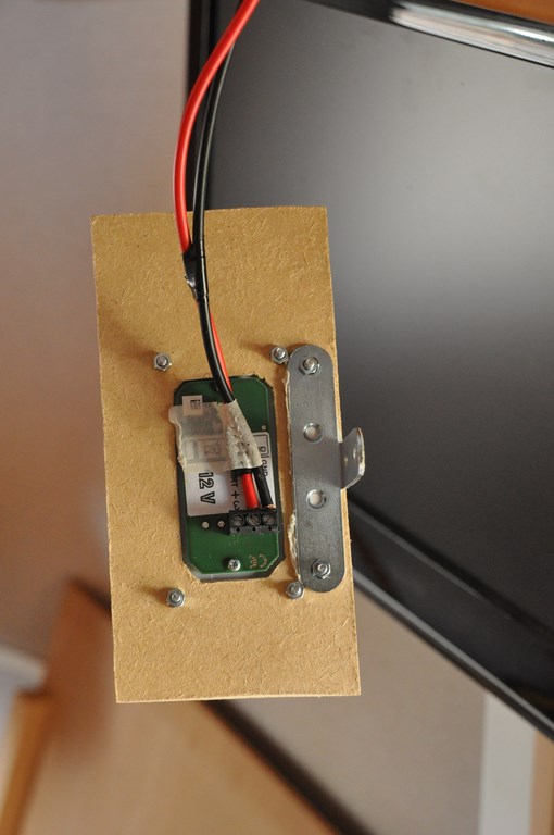

Afin de surveiller la charge de la batterie, mise en place d'un contrôleur

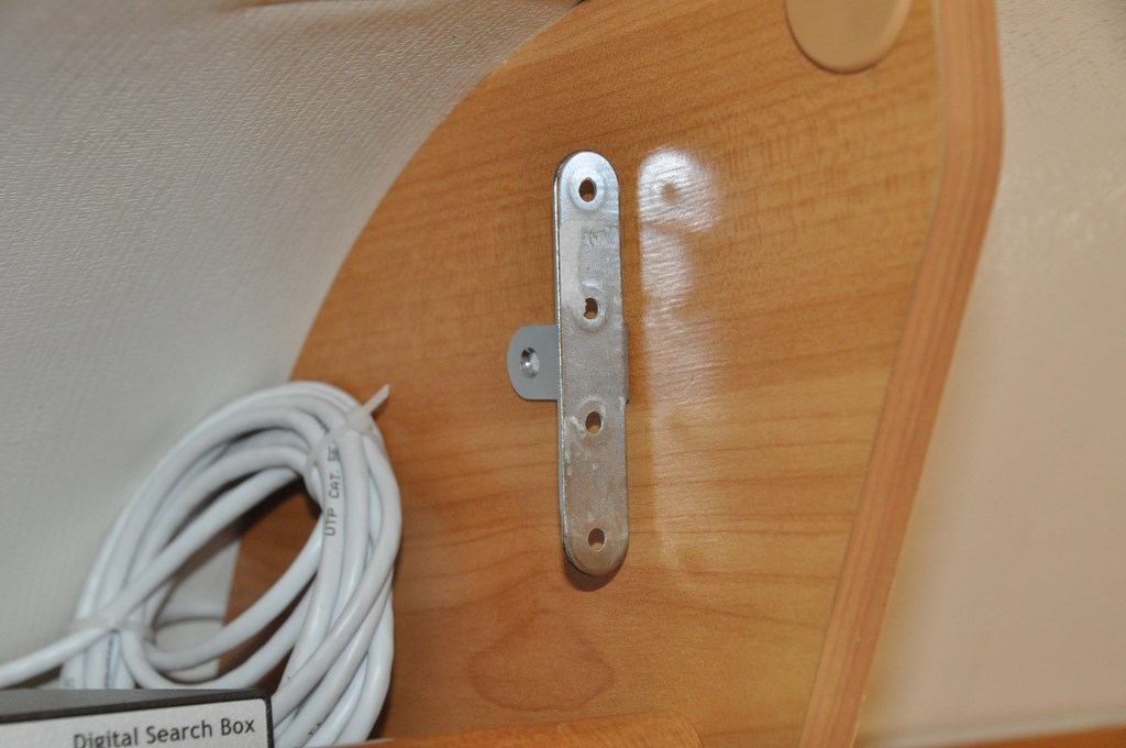

- Mise en place d'une équerre qui servira de support au panneau de contrôle
- InstBatterie_12.JPG (164.93 Kio) Vu 10979 fois
Une astuce utile : afin de positionner l'équerre à la bonne place, un montage "à blanc" a été réalisé en utilisant de l'adhésif double face ; ce qui a permis de localiser les trous à percer pour la fixation de l'équerre

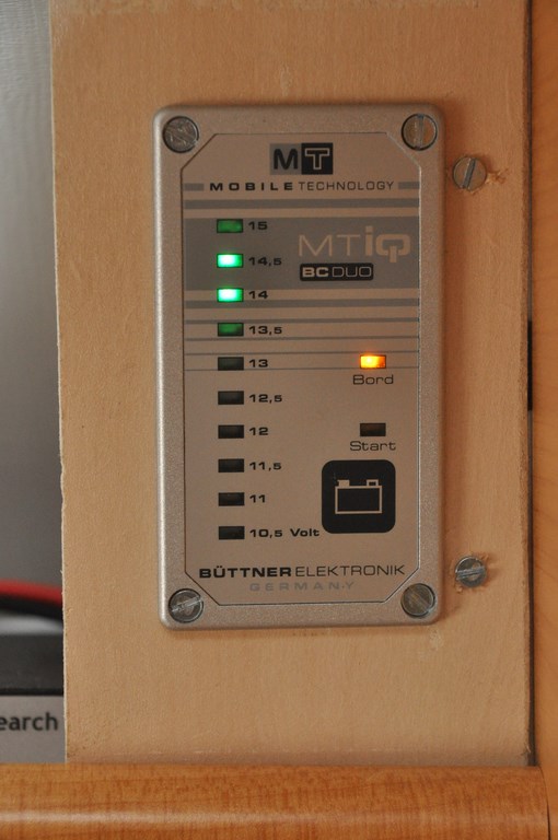

- Le panneau de contôle en place ; prévu pour les camping cars, ce panneau permet de surveiller la batterie moteur et la batterie additionnelle. Evidemment ici la batterie du véhicule n'est pas surveillée
- InstBatterie_14.JPG (110.58 Kio) Vu 10979 fois
