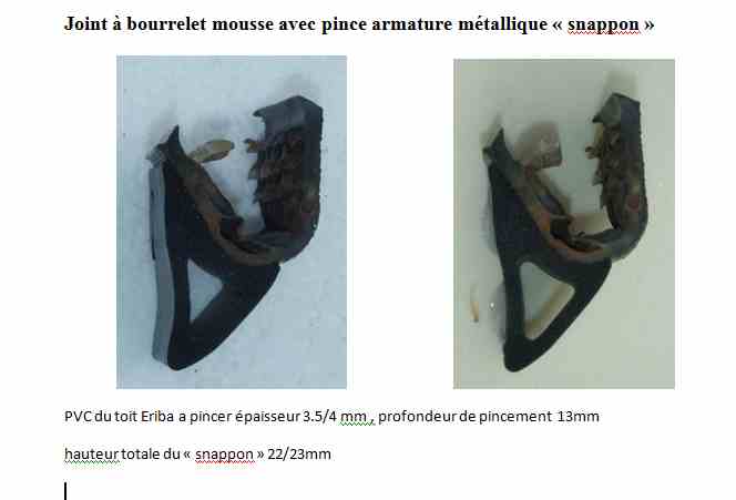

par Eribawoman
Bonjour :hello:
Pour info
Voici en profil mon joint ou snappon de toit que j’ai gardé comme modèle
Car l’armature métallique du bout du snappon laissait s’écouler après des périodes de pluies des traces de rouille sur la carrosserie, j’ai donc coupé ce petit bout fatigué…
joint du pourtour de toit Eriba .jpg (16.61 Kio) Vu 53538 fois
YV :hello:

par Ddu01
:hello: François
Fais juste attention en commandant ton joint, car avant 1992 et après ils sont différents, ton : eriba : est de 2012
Nous avons changé le notre en 2019, il suffit de prendre la dimension du tour du toit, enlever l'ancien, bien nettoyer, et la pose est très facile (vendu au m linéaire, il en reste un petit bout)
Photo du profilé joint original pour ERIBA Touring (morceau qui nous reste) attention pas n'importe quel joint car il faut ensuite fermer le toit correctement.
Je complète mes infos : il faut impérativement que le profil d'étanchéité soit résistant aux UV et qu'il ait une lèvre pour éviter les infiltrations d'eau en roulant sous la pluie.
Deux pistes pour achat :
Ludospace.com (profilé avec lèvre 10 mm (plage de serrage 1,0 à 4 mm) s'appelle aussi sur leur site "bourrelet étanchéité"
et Loisirs Caravaning qui a toutes les pièces de rechange pour ERIBA TOURING
pour ceux qui envisagent de changer ce joint de toit, attention choisir celui en fonction de l'année de construction soit avant 1992 (réf : 267 9038 à 22 € le m et après 1992 soit réf : 270 9103 à 30,90 € le m).

Merci @Landeriba et @Ddu01 !
2 choix possibles : le 1er à 5,70€ le m (résiste t - il au UV ?), le second semble plus proche de ce que nous avons.
J'ai trouvé mieux avec ce nouveau produit (profondeur 17mm) à 10,60€ :
https://www.ludospace.com/bourrelet-pro ... 2x32326706
10,60 le ml c'est mieux que 30,90€ :ghee:
