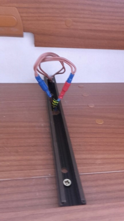

Démontage du bandeau rail sous meuble haut (au-dessus plaque gaz/évier) pour accéder au câblage d'origine, repiquage sur l'alim spots de ce meuble.
Il faut dévisser aussi ce conduit en PVC (alim 220V ext) pour accéder à une vis.
20180502_154846_resized (Copier).jpg (41.84 Kio) Vu 13548 fois
repiquage du 12V sur les spots, neutralisation du 220V
Problème j'ai un sapin de noêl et pour cause le 12V spots est un 12 alternatif (redressé, mesuré 8.5V) avec l'alim de la batterie mover (continu)c'est nickel.

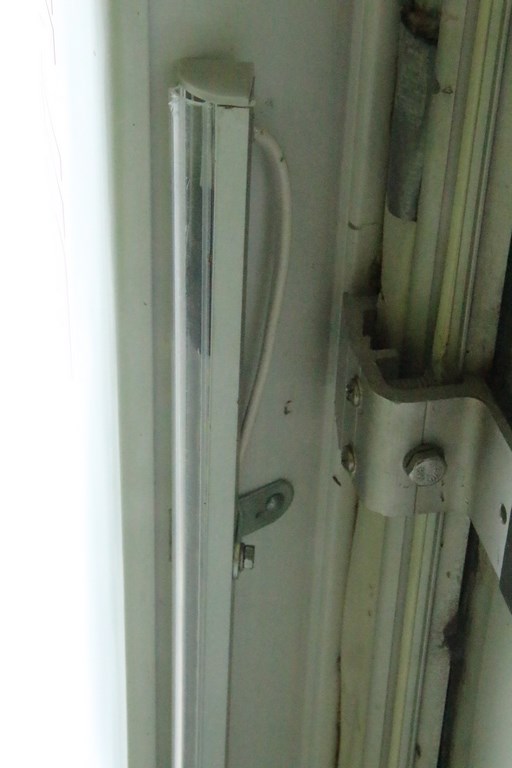

Pose du rail avec 4 pattes, fixé sous le store ( boulons/écrous
IMG_4282 (Copier).JPG (77.05 Kio) Vu 13548 fois
Ce qu'il a fallu modifier. :rougefaché: consolidation des épissures led (câbles/ruban) soudures d'origines plus que légères, re soudures et consolidation par de la gaine thermo rétractable . Sur le rail il a fallu coller le cache led en pvc transparent, trop de jeu :nonon: . Silicone translucide souple.
de jour, cache maintenu par des pinces à linge en attente de séchage.
de nuit:
