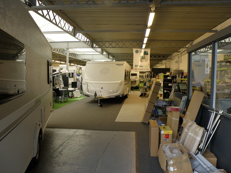

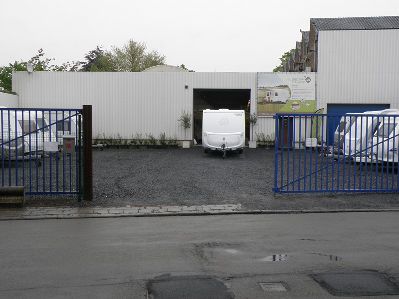

- l'atelier, le magasin et l'exposition, puisqu'il vend aussi des cara

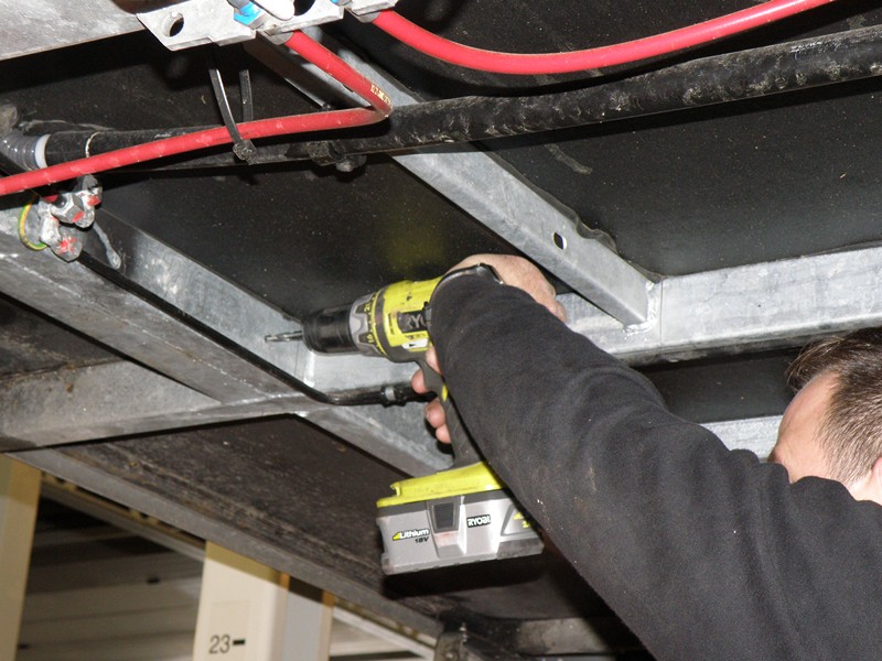

- perçage des platines faites "maisons"
- P5160076.JPG (136.94 Kio) Vu 41727 fois
- P5160078.JPG (138.43 Kio) Vu 41727 fois

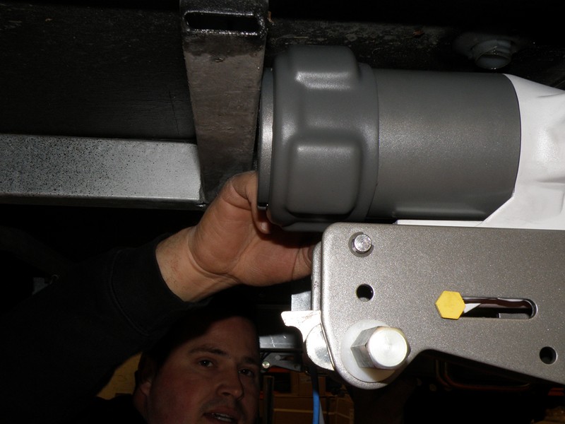

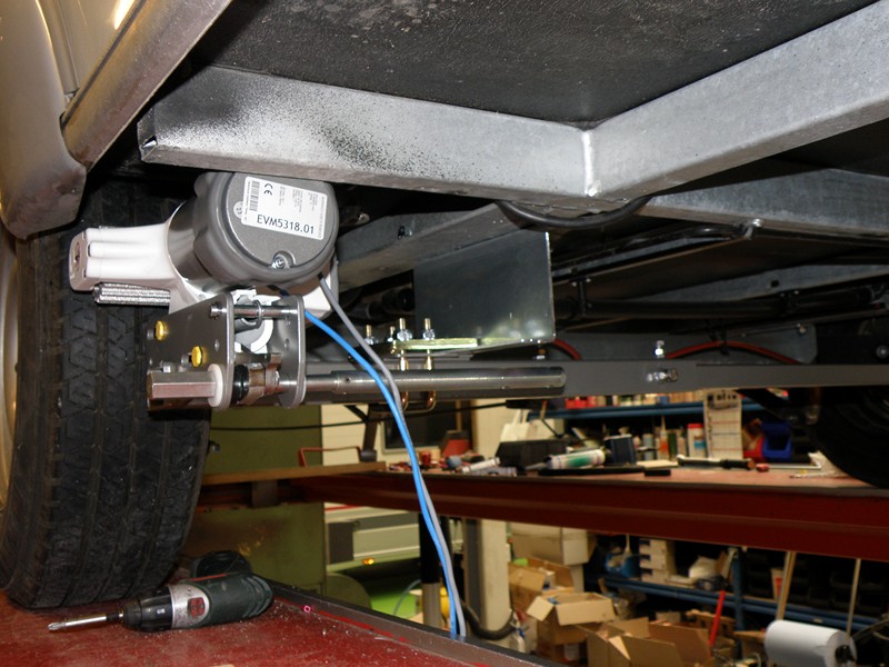

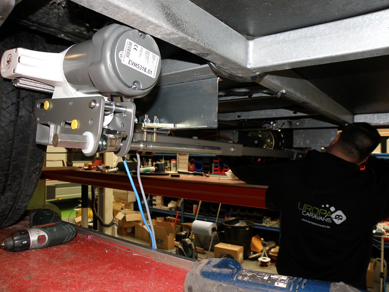

Instalation des moteurs sur les platines
- P5160088.JPG (135.15 Kio) Vu 41726 fois
- P5160089.JPG (144.01 Kio) Vu 41726 fois

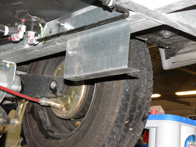

- la cale de 19mm fournie par le constructeur
- P5160093.JPG (129.46 Kio) Vu 41726 fois
- P5160094.JPG (116.11 Kio) Vu 41726 fois
- Ca passe tout juste ! !
- P5160095.JPG (95.23 Kio) Vu 41726 fois
- Hauteur mini 20 cm de dégagement grace ausi à la roue de 14''
- P5160097.JPG (105.5 Kio) Vu 41726 fois
- P5160100.JPG (133.49 Kio) Vu 41726 fois
- serrage à la clé dynamo
- P5160104.JPG (155.69 Kio) Vu 41726 fois
- ne pas oublier de monter les contre cales afin d'eviter le recul des pièces d'adaptations

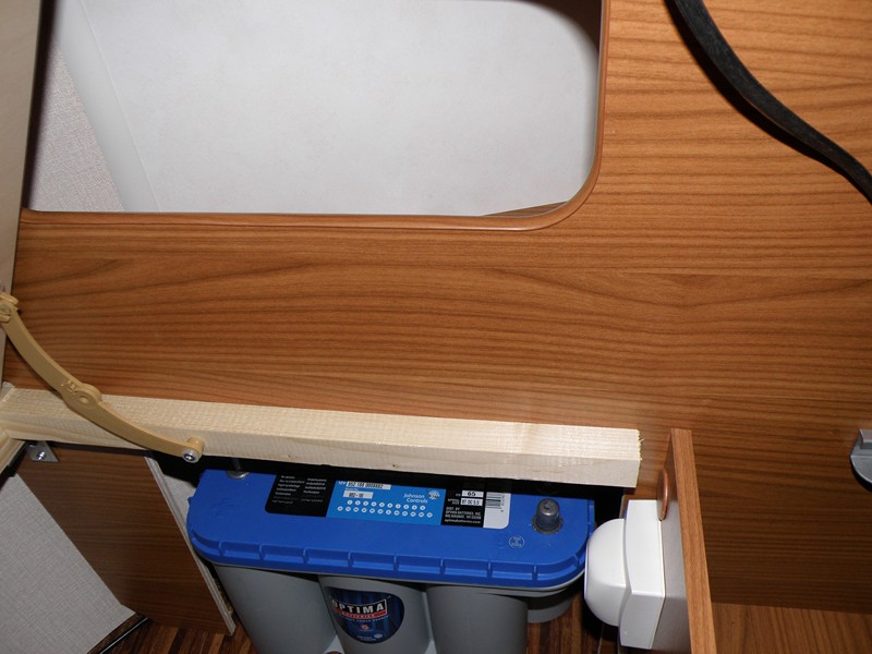

- P5160118.JPG (167.13 Kio) Vu 41726 fois
- la batterie Optima 75 Ah montée très en avant dans le coffre
- P5160119.JPG (105.18 Kio) Vu 41726 fois
