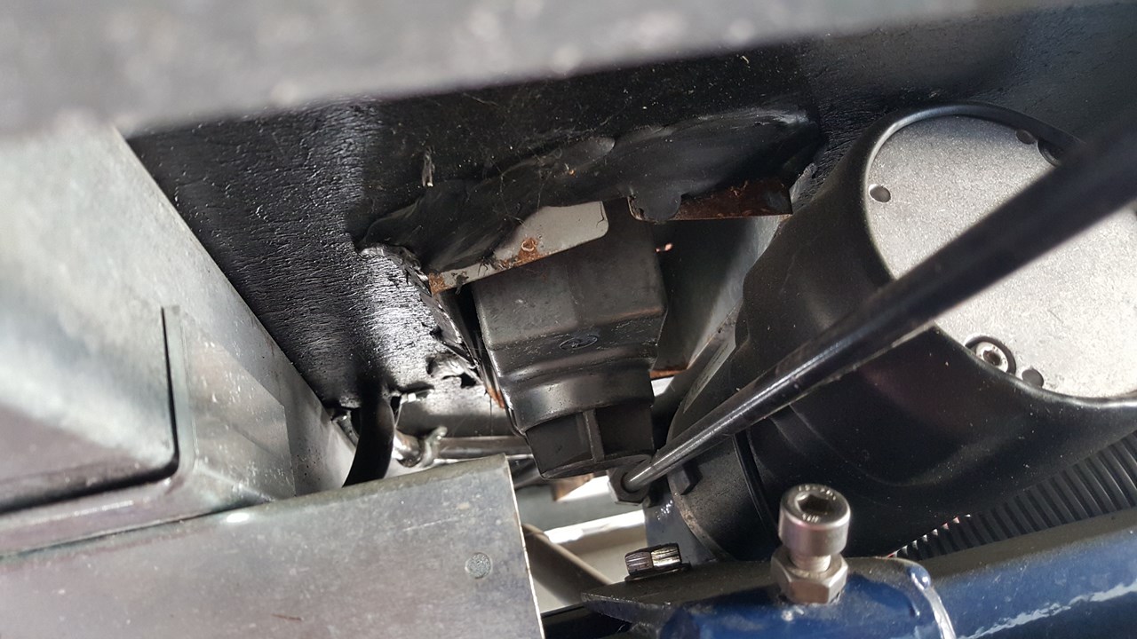

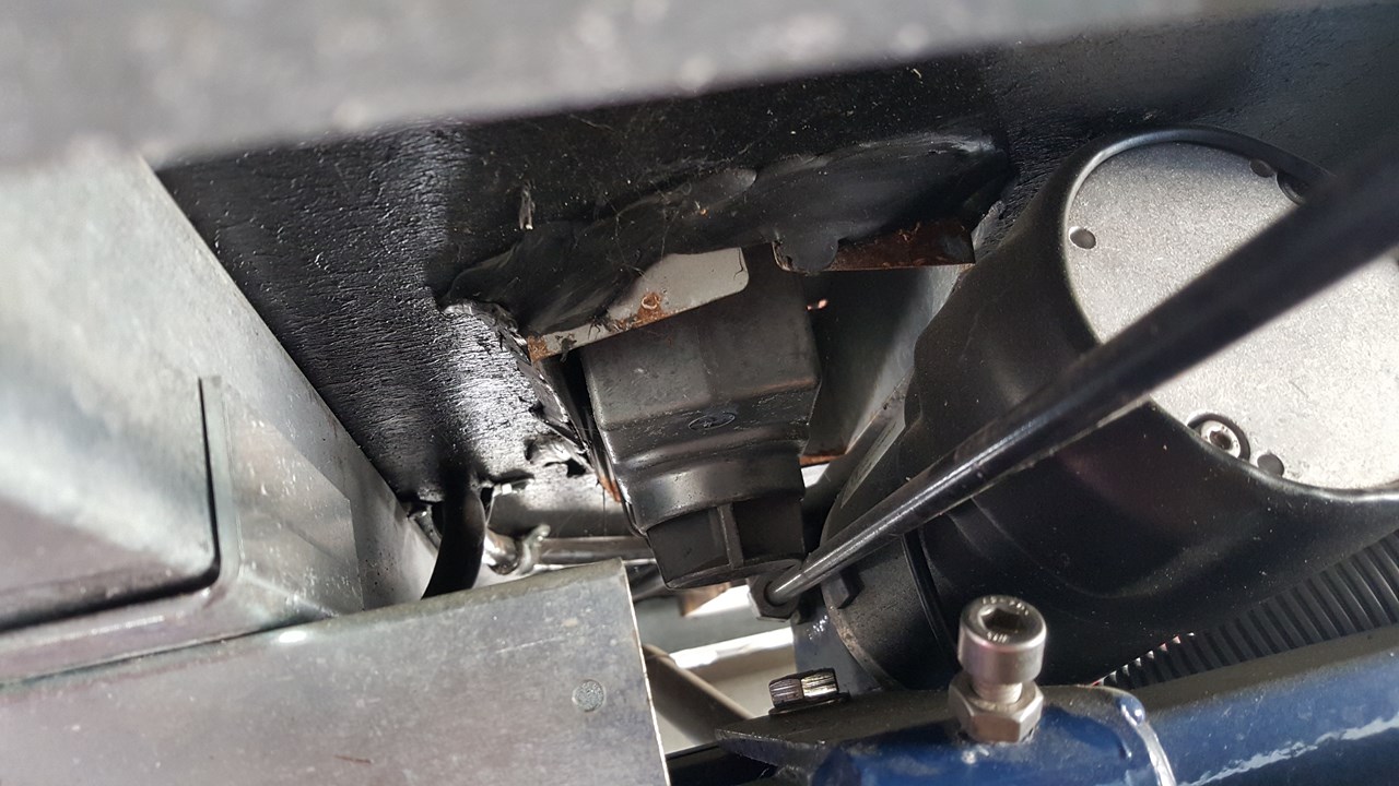

Je viens de passer une partie de l'après midi sous la Troll ...et cette canicule !...
Un garage frais avec une fosse aurait été bienvenu !...
Heureusement que j'ai pu emprunter une clé à œillet à cliquet de 13, à un installateur d'antennes qui passait par là, pour les 8 écrous avec très peu de débattement....
Malheureusement après avoir centré sur la roue droite (écart de 4cm par rapport au montage initial...) et callé le galet, je me suis rendu compte qu'il était impossible de décaler le galet gauche car le moteur venait touché le tuyau gaz et le bas du bruleur '?)...qui dépasse sous le plancher...
Au moins la distance galets/pneus est la même des 2 cotes...
Peut être aurait il fallu que les moteurs soient à l'arrière de la barre...mais c'est un autre programme !...
