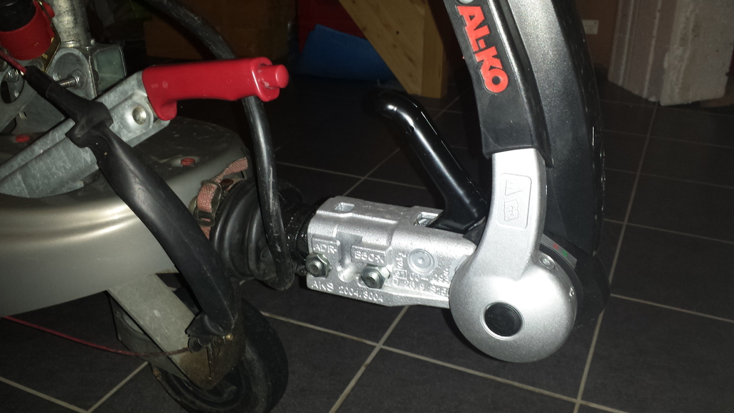

Nous avons pris l'ERIBA aujourd'hui afin de faire un test routier une fois chargée.
On a mis un max devant dans les placards avant bas sous banquette (chaussure, poele, casserole) et en haut à l'avant (vaisselle melaminé). Sous l'une des banquettes avant, il y a la batterie 110Ah du MOVER.
Meuble de cuisine rempli au niveau du tiroir bas, et rien d'autre.
La penderie est pleine de vêtements de madame et les miens (si si on est arrivé à tout faire rentrer
Résultat à l'arrière, rien sous dans les coffres de la banquette arrière, avec table arrière retiré dans le garage. On a mis un sur matelas pour le confort
On est bon niveau répartition de charge d'après vous?
merci
merci

Bonsoir Adriencampeurgardois a écrit :Nous avons pris l'ERIBA aujourd'hui afin de faire un test routier une fois chargée.

Sers-toi d'un pèse personne un tasseaux ou tube solide, tu seras renseigné sur le poids en flèche, respecte le poids admis sur ton col de cygne.

Ok malheureusement aucunes infos sur mon col de signe. j'ai trouvé sur les attelage pour ma voiture une poids de 75kg en moyenne.
C'est pas plus simple de poser la roue jockey sur la balance?
merci
merci

Ta roue jockey est en retrait par rapport à la tête d'attelage (env 50cm), mesure tronquée, tu seras plus lourd sous la roue jockey.campeurgardois a écrit :Ok malheureusement aucunes infos sur mon col de signe. j'ai trouvé sur les attelage pour ma voiture une poids de 75kg en moyenne.

attention sur la flèche le poids autorisé pour un PICASSO est de 70 kg
on peut toujours éviter de remplir le jerrican d'eau en voyage
sinon, votre chargement est correct
on peut aussi supprimer la grosse bouteille de gaz pour une de 6 kg si nécessaire
amicalement
Danielle

Le jerrican d'eau est vide et on a mis un cube 5.5kg propane.
Je vais le mesurer aujourd'hui et vous faites retour

J'ai bien fait de vérifier avec la technique du pèse personne, et là ...
... 83Kg
Obligé de vider le partie avant de l'
, et d'enlever la bouteille de gaz qui était un simple cube propane
Résultat : 71kg
Va falloir maintenant arriver à mettre la bouteille de gaz dans la voiture
c'est autorisé d'ailleurs?
La batterie 110Ah du mover a bien plomber la charge utile avant
Résultat : 71kg

C'est pas très grave au demeurant, il t'es facile de reporter un peu de poids à l'arrière et d'être dans les clous. J'avais le PB inverse, difficile d'avoir 80/100 kg à l'avant, d'où mon choix pour le mover et sa batterie à l'avant.campeurgardois a écrit :J'ai bien fait de vérifier avec la technique du pèse personne, et là ...... 83Kg

En rentrant cette fin de matinée, horreur
La tête d'attelage montée par le concessionnaire qui nous a vendu également le MOVER bouge énormément sur un des côtés sur son ensemble.
Je vais voir avec eux comment faire, car cela n'est vraiment pas normal
, d'autant plus que je n'ai pas le matériel nécessaire pour le faire.
Savez-vous quel taille de clefs étoile j'ai besoin pour resserrer? cela vous est déjà arrivé?
J'en profite pour vous mettre une photo de ma tête d'attelage, quand pensez-vous?
C'est normal la graisse visible comme cela?
Merci à tous
Je vous post des photos du voyage au plus vite, une fois que j'ai vidé l'appareil photo et trié![Dan.San :]](./images/smilies/8.gif)
Le beau temps sur l'Ardèche a été difficile à trouver ces derniers jours, mais dans l'ensemble on a passé de belles journées avec cacahuète
Merci à tous

Pour la graisse oui, c'est qu'il a copieusement graissé, et p'tet à assez serré la collier !!
La tête ne doit pas bouger ni en rotation ni latéralement, ni de haut en bas. En avant arrière oui puisque le vérin amortisseur joue son rôle, mais sans à-coups.

+ 1 avec J-Pierre la graisse déborde toujours un peu, deux points de graissage sur la tête d'attelage, MAIS penches toi sous le frein à main tu as un 3 ième point de graissage ( axe articulation du frein) .

Ok merci pour votre retour, c'est normal que le caoutchouc qui protège le venin ne rentre pas dans la tête d'attelage ?
Je me pose la question depuis ce matin
Il faudrait que je ressert les deux écrous c'est bien cela?
Ce qui est bizzarre, en partant ce matin du camping elle ne bougeait pas et en arrivant
Je ne sais pas si le fait d'avoir pris de fortes pentes avec peu de vitesse (sortie de camping) a été déclencheur du problème

campeurgardois a écrit :Ok merci pour votre retour, c'est normal que le caoutchouc qui protège le venin ne rentre pas dans la tête d'attelage ?![]()
Je me pose la question depuis ce matin![]()
Il faudrait que je resserre les deux écrous c'est bien cela?
Ce qui est bizarre, en partant ce matin du camping elle ne bougeait pas et en arrivant![]()
Je ne sais pas si le fait d'avoir pris de fortes pentes avec peu de vitesse (sortie de camping) a été déclencheur du problème![]()
En regardant de plus près ta photo, on ne voit pas si c'est une tête anti lacet ou une tête simple. Les soufflets ne sont pas les mêmes et l'un ne va pas pour l'autre.... ou mal !!!!. Donc si tête anti lacet elle est montée avec un soufflet de tête standard, les deux bosses étant l'emplacement d'une des vis de fixation le tête d'attelage simple.
Fait une photo des deux cotés de la tête pour voir aussi comment sont mis les écrous, on ne voit que les têtes des vis, les écrous ne peuvent pas tourner, et le serrage des vis est copieux, je rechercherais de combien, mais c'est tellement que j'ai eu peur de mettre le couple indiqué sur la mienne... Selon le modèle de tête entre 6 & 7 Kg/m, et pour ceux avec vis de diamètre 12 c'est 8.6 Kg/m !!!

voici les photos
merci pour vos éclaircissements, je ne sais pas quoi faire
- Messages : 21472
Re: Bonjour
Voir réponse plus haut éditée, mais à priori le soufflet n'est pas celui qui va avec la tête anti lacet.
Il a la forme de la tête standard pour s'emboiter dessus et recouvrir le boulon de fixation arrière, le soufflet spécifique est rond et se bride sur la tête par son diamètre serré
Noté dans la notice de montage "remplacer par le soufflet joint dans la livraison, le fixer au fut à l'aide du collier. Les trous d'aération doivent être situés en dessous.
Voir "Landeriba dans ses œuvres", j'ai changé un soufflet sur une tête avec anti lacets en page 4 à la date du Sam 12 Déc 2015.
La preuve par l'image:
Ton soufflet Le soufflet adapté à ta tête anti lacet

Merci pour ce retour en image c'est plus clair, et dire que ca été monté par un pro de la caravane
Pour le serrage que me conseillez-vous?
- Messages : 21472
Re: Bonjour
Tout dépend de la référence de la tête, voir plus haut...
Par contre ne pas démonter si tu n'as pas le faux axe de montage, tu ne pourras pas remonter, voir tuto au même endroit page 5 à la date du Ven 14 Oct 2016
Le mieux est de retourner chez le "pro" qui l'a installé, et gratuite la manip ....

le concessionnaire vient de me répondre que je peux rouler sans soucis jusqu'à chez lui, je suis plutôt sceptique quand je vois le desserage réalisé et vu la forme de la tete d'attelage impossible de passer une clef pour resserer. J'ai pas les bons outils
Quand pensez-vous?
http://fr.tinypic.com/r/107nfxz/9
Quand pensez-vous?

Ce que tu montres est normal, c'est le peu de jeu qu'il y a entre le coulisseau et le galet anti rotation, voir mon tuto page 4 à la date du Ven 19 Fév 2016.
Par contre pour le soufflet z'ont tout faux...
Et je serais toi, je réclamerais aussi l'axe de montage qui est livré dans toutes les boites d'anti lacet au cas où il te faudrait déposer un jour la tête, d'autant que généralement ils le ferraille...

C'est normal que cela bouge comme cela?
- Messages : 21472
Re: Bonjour
En fait ça bouge très peu, mais amplifié par le levier de l'anti lacet en position verticale.
Par contre fait changer le soufflet qui n'est pas étanche et va se récupérer la poussière de la route et ça ne fait pas bon ménage avec la graisse !!!

Ok merci pour tout ces retours d'infos très importantes
du coup je vais aller sur place avec, et ils vont s'occuper de remettre tout cela en ordre

Je viens de vérifier après la nôtre, à priori tu aurais un soufflet pour anti-lacets Winterhoff, sur le notre il englobe la tête du boulon à gauche et il est maintenu à sa droite par l'écrou.
