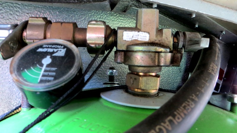

J’en ai marre de tomber en panne de gaz alors je souhaite passer avec 2 petites bouteilles type TWINY en propane.
Faut-il modifier le détendeur existant ?
Voir photo
Avez-vous des conseils ?

Pas de modifs à faire, il te faut ôter les poignées de la bouteille supérieure pour qu'elle passe (si besoin) et avoir le robinet qui se clipse sur le nez de la bouteille (pas de détendeur, il est déjà dans la caravane) normalement fourni gratuitement lors de l'achat de la bouteille couleur verte, propane.

pareil que JP, je l'ai fait mais par contre c'est un détendeur qui est fourni avec la bouteille. Deux possibilités démonter le détendeur de la caravane ou remplacer le détendeur fourni par un détendeur sans diminution de pression
voici un exemple
https://www.npm.fr/adaptateur-511-pour- ... az-p-54125

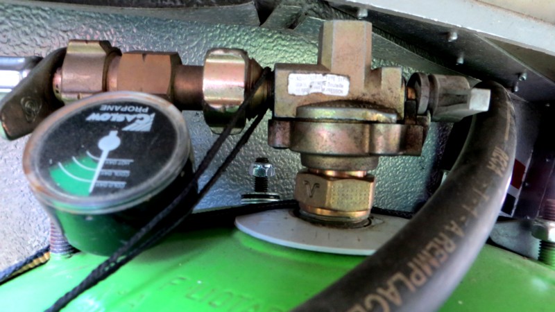

Non non c'est pas un détendeur qui est fourni systématiquement, sauf si tu ne dis rien, le robinet est fourni gratuitement à la place du détendeur lors de l'achat de la bouteille et sert en même temps à se clipser sur la bouteille, car pas de filetage sur cette bouteille !!!
A droite au dessus du flexible le levier (gris) du robinet qui sert aussi en poussant dessus à déverrouiller le système de sur la bouteille, et en rotation ouvert/fermé !!
Le mano à gauche ne fait pas partie du système.
Boueille gaz robinet.jpg (94.77 Kio) Vu 5922 fois
Le système fourni gratos va du levier gris à droite à l'écrou à gauche.

Détendeur Gok de 2004, à changer normalement avant 2014, mais bon s'il marche sans souci pourquoi le changer...
