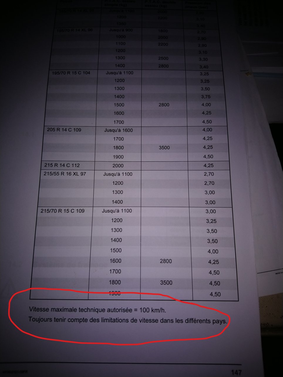

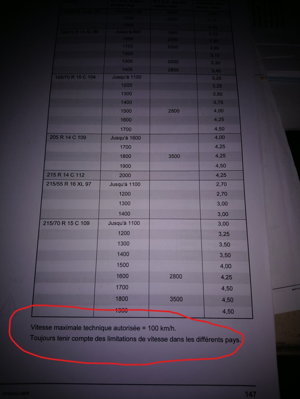

- Messages : 6172
Re: Tracter avec un Dacia Duster 110 cv diesel?
Je ne veux faire gendarme mais nos Carabanes sont homologuées pour 100 km /h Maxi !fan2puck a écrit : jeu. 30 juil. 2020 12:44 Bonjour.
J'ai un Duster 110 ch 4x2, et je tracte sans aucun problème une Troll 540.
Avant j'avais un Hyundai Tucson 140 ch 4x4. J'ai eu des craintes quand j'ai changé d'auto.
Le Duster est beaucoup plus léger que le Tucson, et donc le rapport poids Puissance est quasi le mème.
Pour tracter sur autoroute, c'est royal. régulateur de vitesse à 110 compteur
Après chacun fait comme l veut.
Modifié en dernier par Eribalin le ven. 31 juil. 2020 07:35, modifié 1 fois.

Ben moi j'essaye de ne pas dépasser le 115 kmh
Sur autoroute, sur les nationales je respecte les prescriptions.
- Messages : 21248
Ben moi pour les 115 km/h il me faut une descente et le vent dans le dos.... et encore !!!
