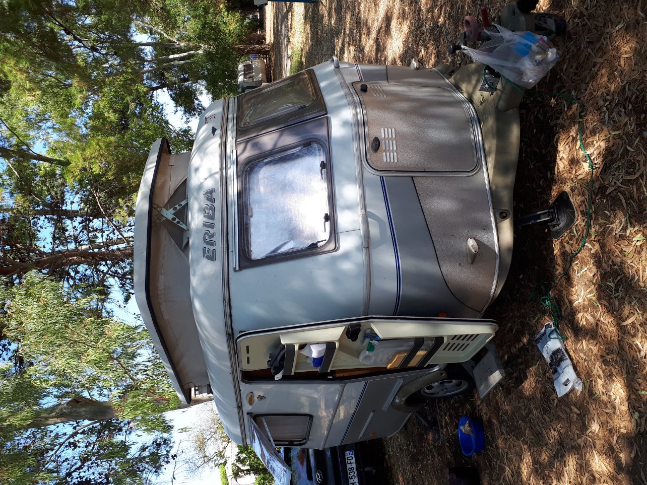

Voilà on en rêvait...c'est fait !
Un super séjour en Eriba en Sicile. 4200 Km au total pour tester la roulote.
Ce fut un vrai plaisir à tracter et à vivre...même si compte tenu de la météo on était toujours à l'extérieur :hehe:
Bon seul bémol ...soyons honnête : nous nous sommes bien cogné une ou deux fois en montant dans la caravane :/
Depuis l'achat, l’hiver dernier, j'avais fait quelques petits aménagements...grâce à la lecture des post de ce forum :
- changement des ampoules par des LED
- prises USB pour spot lecture et pour charger portable et cigarette !
- changement bouteille gaz par Twiny
- wc potti dans coffre avant.
- réaménagement du dessous d'évier en supprimant la réserve d'eau
et achat d'un sur matelas à mémoire de forme pour le confort !.( A ce sujet la transformation en lit fixe avec sommier à lattes me tente bien pour l'avenir)
Donc un grand merci à tous ceux qui postent leurs conseils et expériences sur ce forum.
Cependant reste encore des modifications à faire des questions en suspend ....et comme nous n'avons croisé aucune Eriba.... je vous les pose ! (je n'ai pas encore épluché tout le forum)
- J'ai trouvé assez dur pour soulever le toit : est-ce normal ? faut-il graisser quelque chose ? les ressorts ?
- les suspensions couinent . pourquoi ?
- le freinage doit être à régler car bruit de grincement lors de grandes et longues descentes.
- des compas de fenêtre ne fonctionnent pas
Voilà de quoi faire pour l'hiver !

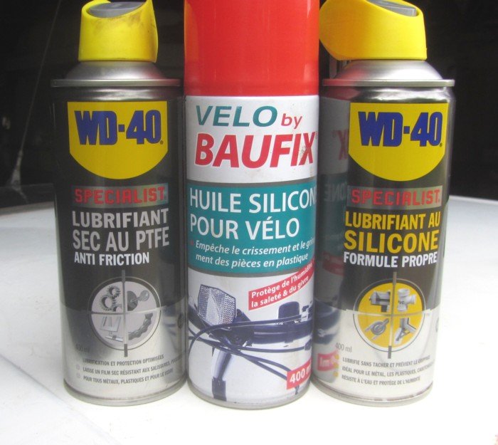

Pour les pantographes du toit, au besoin nettoyer avec un solvant (nettoyant freins) les anciennes traces de graisse, puis appliquer un lubrifiant sec, genre silicone ou téflon sur les coulisses et articulations.
Lubrifiants secs.JPG (81.14 Kio) Vu 8288 fois
