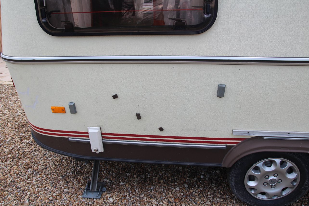

voici mon problème, je veux installer une trappe pour accéder au coffre du lit par le coté extérieur arrière gauche mais lors de la découpe je suis tombé sur un renfort incliné que je n'avais pas prévu, oups.
De ce que j'ai pu voir il est en soutien de l'armature verticale et je me demande si je peux le couper pour mettre ma trappe, sinon je suis foutu!
Qu'en pensez-vous si vous savez?
merci pour votre aide

moi aussi triton de 88 mais avant j'ai cherché avec des aimants :
Et pour l'instant pas de solution pour un portillon.

j'avais cherché avec des aimants et j'avais trouvé la partie haute et en étais resté là pensant que c'était bon mais je n'avais pas compris que la barre était en travers. je ne sais pas si c'est grave si je la coupe.
merci

Quand on voit la légèreté de la structure, je pense qu'elle sert.
En revanche, si tu fais un cadre métallique autour de ta découpe et que tu y fixes ce qui reste de ta barre oblique, ça sera mieux que rien. C'est pas très clair, mais en gros, tu "interromps" la barre par le cadre de métallique. Et il te servira à fixer ton portillon
Ou alors, tu trouves un autre moyen de contreventer la structure ("planche" fixée en plusieurs point de la structure, ?? )

Ou si tu peux renforce dans les angles, j'ai pour souvenir que dans les récentes ( et autres) il y a 4 équerres positionnées sur le chant ( ou champ on peut l'écrire des deux façons). Vu que ton portillon a les angles arrondis ça doit être faisable.
Regarde là et merci à notre ami tintin que je salue, https://www.forumeribatouring.com/viewt ... ppe#p45304
