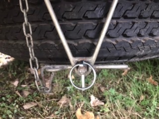

Hello,
Je trouvais ma roue de secours bien basse...
Je regarde bien et je vois le panier baissé ! Juste tenu par la chaîne de rappel ...
Je le remonte... pour constater qu’il faut insérer de quoi le retenir.
J’avais jamais fait attention et ma documentation n’en parle pas.
Du coup j’ai installé une goupille (voir photo).
J’ai vu une Eriba dans le camping où je me trouve qui a mis un cadenas 🔒
Donc voilà, petit pense bête... verifier votre dispositif de verrouillage de panier.
Ah oui, comme une surprise en appelle une autre... j’en ai profité pour inspecter ma roue de secours, qui comme semble neuve... je la croyais identique aux roues changées par l’ancien propriétaire qui avait changé me la vendre en novembre 2019.
Ben non, je découvre une matador de 2005 n’ayant jamais roulée 😭 (Ma 550 est une 2006)
Comme la nouvelle monte n’est pas de la même taille, je suis bon pour racheter un train de 3 pneus ce coup-ci au retour de vacances ! You-pi... mais vaut mieux le découvrir maintenant qu’en tentant de changer la roue au bord de la route en cas de crevaison.
Donc à contrôler lors de l’achat... je suis passé à côté !
Et bien sûr quand vous changerez vos pneus, en prendre 3, pas 2 ...

:hello: si pose de cadenas, le positionner entrée clé vers le haut. Juste pour pouvoir réintroduire la clé dans une fente non bouchée par la saleté. ;-) ;-)

Matador, monte d'origine ?, elle date un "peu". Le vendeur aurait pu te le dire, même s'il est vrai que ça fait partie du check de départ de vérifier.
W40 régulièrement dans le cadenas, petit morceau de scotch qui déborde, deux précautions valent mieux qu'une et vérification avant chaque départ de la pression, ça c'est le boulot de mon chéri. Mais récemment on a enlevé la roue de secours du panier, à deux on a beaucoup de place dans la C5 Tourer et en vieillissant, mon mari trouve galère de se prendre la tête avec un dépannage peut-être de nuit dans des conditions difficiles pluie ou autre. De plus on va régulièrement dans un camping avec un accès non goudronné et ça passe fin.

J'ai retrouvé aussi mon panier qui n'était retenu que par la chaine, une soudure avait lâché, il est peut-être important avec le déport, longueur pour une Troll, d'avoir une bonne hauteur de boule ..... :-/
