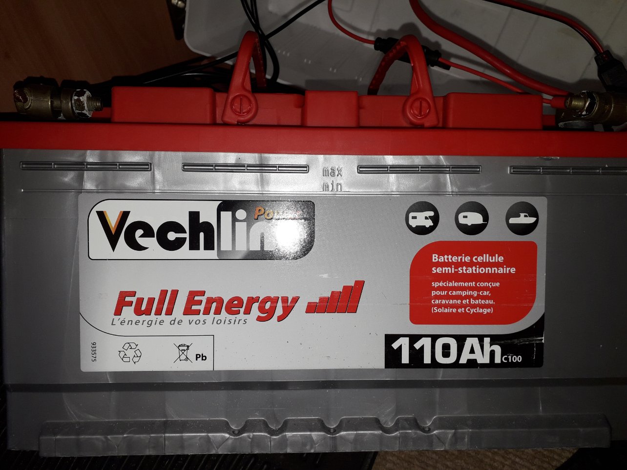

Je reviens d'une petite virée de 4 jours en caravane. Elle n'avait pas servie depuis Mai 2019.
Arrivé au camping, je branche le chargeur de batterie sur le secteur. Le voyant du chargeur s'allume, mais impossible de sélectionner un mode ? (1,2 ou 3) j'ai trouvé ça bizarre.....
J'ai laissé la batterie branchée pendant la durée du séjour en essayant de mettre un mode mais impossible.
En fin de séjour, le voyant "batterie chargée" n'est toujours pas allumé...
En partant, j'essaye de faire fonctionner le mover qui ne veut rien savoir...
Je suppose que ma batterie est HS ? (aucun rechargement depuis 14 mois)
J'ignore quel type de batterie c'est ? elle est dans un coffret plastique avec couvercle jaune. Donc une batterie acide ? comme les voitures...
Je vais mettre des photos
si je dois aller demain chez NA, que dois acheter ? acide, AGM où Gel ? le lithium me semble bien cher...

6 bouchons visibles sur le dessus = acide, non? .
Nous avons une AGM 75 AMP, ça fait le taf.

tu penses que je suis pas obligé de remettre une 110 Ah ?
Je viens de regarder certains sites comme NA, pas évident qu'ils aient ça en stock.....et je pars samedi

Michel me dit, 2 hypothèses
- soit le chargeur est mort, donc faire un essai avec un autre chargeur avant d'envisager la batterie coupable
- soit la batterie est HS (plus vraisemblable)
il s'agit d'une batterie sans entretien, hermétique donc
l'hiver si tu n'as pas la possibilité de la laisser en charge sur le lieu de garage de ta caravane, il faut la récupérer et tu dois la charger dans ton garage au moins 1 fois par mois
bonnes vacances Danielle

N.A. ce n'est pas le meilleur tarif !! Voir les vendeurs en ligne comme "batterie mégastore", "all batteries", "1001 piles" et plein d'autres !!!
Opte pour une AGM entre 75 et 95 Ah, (sans électrolyse liquide) très faible taux de décharge et supporte des décharges profondes jusqu'à 80%...

1001 piles j'en ai un à 2 pas de chez moi.
J'irais voir demain s'ils ont du stock, sinon faudra se passer du mover pendant les vacances.
Pour une batterie AGM, je dois la remettre dans le bac en plastique et je pourrais utiliser le chargeur fixé sur le couvercle sans soucis ?

Le chargeur, sans souci, et pour le bac avec une agm.... Plus besoin

J ai eu le même problème avec ma première batterie
La même que celle ci ,mais en Verite c était le chargeur qui était foiré et il ne donnait aucun signe de disfonctionnement
Il y a un sujet ici qui traite de tout cela sur le forum .
Suis les conseils de Landeriba , pour les fournisseurs de batterie

J'ai essayé de recharger la batterie avec mon chargeur de voiture.....sur l'écran, la tension affichée est de 6,4 V
et le cycle de chargement ne veux pas démarrer non plus....impossible de sélectionner un mode....donc ça ne vient pas du chargeur.

qu'est-ce que vous pensez de cette batterie ? il y a écrit batterie de démarrage, c'est génant ?
https://www.leboncoin.fr/equipement_car ... 37180.htm/
Le gars ignore de quelle année elle est, il me la laisse pour 50€
Ce matin j'ai été faire un tour chez 1001 piles: batterie uniquement sur commande...
CLC: prix moyen d'une AGM 295 €
Cet après midi, je vais voir chez NA s'ils ont du stock...

Change de fournisseur
Exemples....
En 80 Ah
https://www.amazon.fr/Hankook-P94RAGM-B ... B081QDBQY2
En 95 Ah
https://batteriemegastore.fr/product/ha ... age-agm-2/

oui mais il me la faut tout de suite, je pars demain matin à l'aube....
Sur les liens que tu m'as mis, le délai est trop loin.....donc condamné à mettre le double en prix...j'ai pas le choix..

Batterie achetée la veille du départ et installée juste avant de partir….
ça marche ! donc c'était bien la batterie qui était HS.
Heureusement que je l'ai changée car j'utilise le moover assez souvent…

Courage j'avais remplacé la mienne aussi et il vaut mieux acheter chez un spécialiste batterie qu'un accessoiriste les marges sont enormes, de plus tu auras de meilleurs conseils
