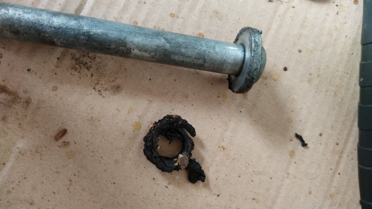

j'ai entrepris de changer l'amortisseur de timon de mon Eriba Puck de 1980 :gene:
J'ai tout démonté aucun soucis, j'ai commandé mon amortisseur, mais sur la pièce qui retient l'amortisseur il y a un joint totalement fondu (voir photo).
Et ma question est : quelqu’un saurait il où trouver ce joint, car vu son état je ne peux même pas savoir à quoi il ressemble :aille: !
Merci :amen:

Est-ce vraiment un joint ?
Ca ne serait pas tout simplement de la graisse séchée ?

La rondelle est un amortisseur caoutchouc. Et où tu as commandé ton amortisseur, (revendeur ALKO) ils doivent être en mesure de te le fournir, sur les vues en "éclaté" il porte le N° 4.

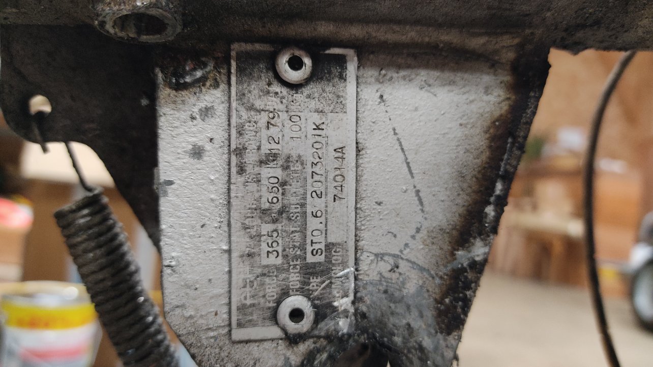

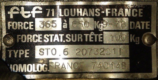

voici les seules inscriptions présentes sur le timon :
Tu la trouves ou la vue éclatée ? :siffle:
C'est la butée de tige de traction ou butée de fut coulissant si je comprends bien :-/

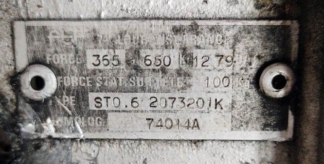

Messages : 21288
Re: Quel joint timon ?
A priori ce sont les mêmes timons et références !!
Le tien
Plaque timon Puck bis.jpg (79.42 Kio) Vu 16236 fois
Celui de Vince41
Plaque timon Puck.jpg (88.98 Kio) Vu 16236 fois
La référence du timon FTF (racheté par ALKO) est STO 6 2073201
Voir là :
viewtopic.php?f=32&t=195
Et aussi là:
https://forum-auto.caradisiac.com/topic ... t-44687679

Normalement il est fourni dans le kit Alko ;)
C'est un joint standard caoutchouc ça évite le bruit dans le fut quand l'amortisseur est sollicité

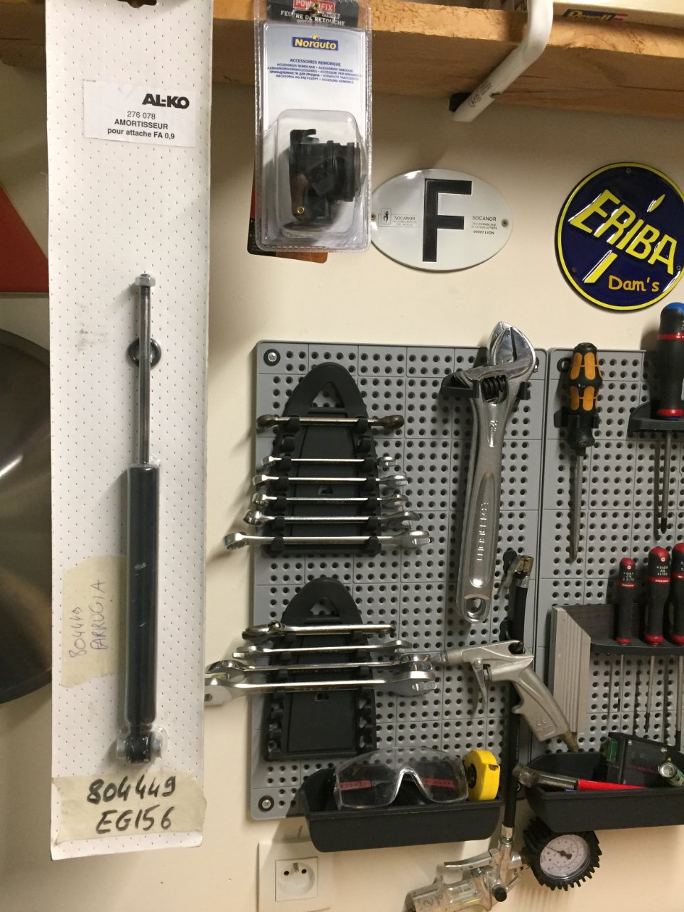

je viens de recevoir mon amortisseur de timon,
je le teste pour voir comment c'est quand c'est neuf... et résultat... je crois que j'ai fait une bêtise :pleur4: !!!

Je vais donc recommander un amortisseur :-/ le modèle en photo de Dams kit Alko 276078 c'est bien celui la que je dois prendre ? (j'avais pas acheté ça moi )

le vendeur me renvoie un amortisseur :super: donc en fait c'est peut être pas ma faute :roll: !!
C'est vrai qu'il s'est enfoncé sans aucun effort...

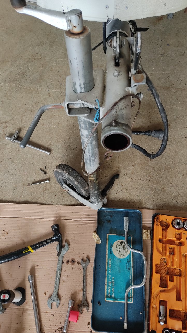

Petit retour sur mon changement de timon.
L'amortisseur a été remplacé sans aucun soucis :frime1: mais je voudrais également changer l’essieu :gene: !!
effectivement la caravane penche d'un coté :nonon: !

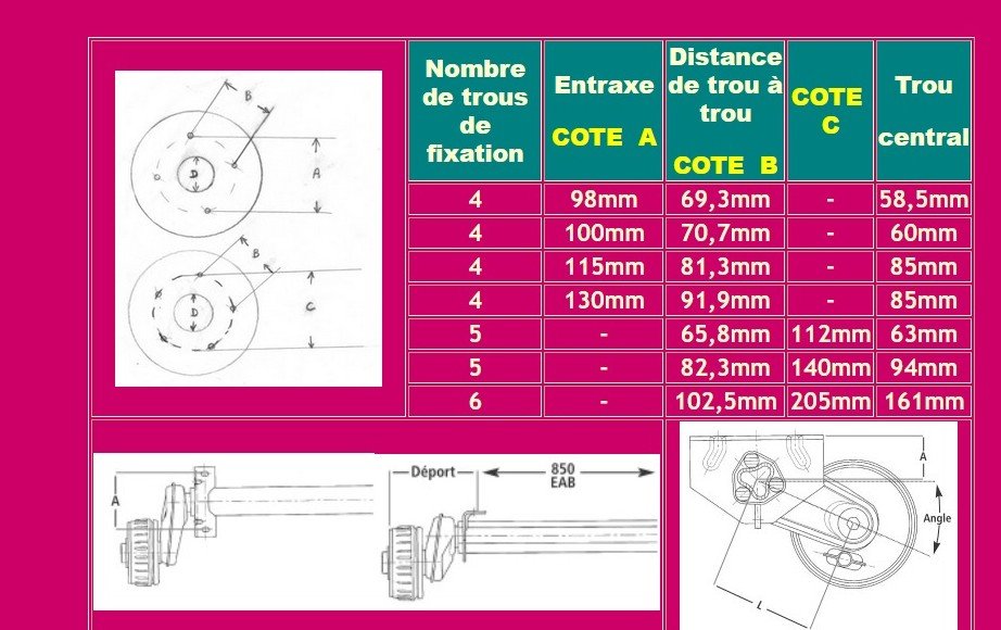

J'aurais besoin d'un peu d'aide, j'ai trouvé ceci http://www.malbert.fr/Demi-essieu.htm et ceci
https://remorques-discount.com/essieux- ... 25858.html qu'en pensez vous ?
Mon problème concerne les cotes des trous de mes jantes, si je mesure je trouve 10 cm d'entraxe et 7cm de trou à trou, mais je ne trouve rien qui corresponde
Pour l'EAB je suis à 96 cm
Si vous avez des conseils je suis preneur :happy1:
Messages : 21288
Re: suivi changement amortisseur de timon
Ton 1er lien te donne en 2ème ligne 100 mm d'entraxe et 70,7 entre les trous, cela ne te convient pas ??? Contrôle aussi le trou central....60 mm.
Confirmé par le calcul 70.7 mm x 1.414 = 99.9698 mm, très proche des 100 mm d'entraxe.

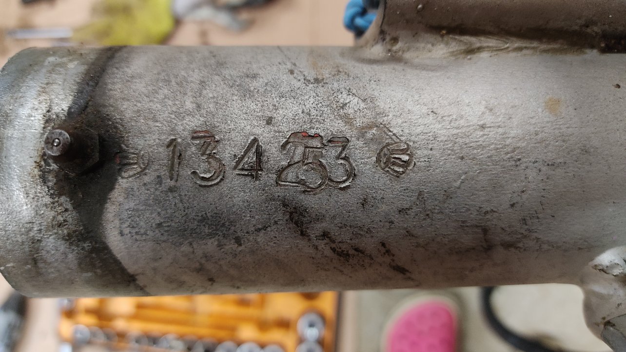

Tu peux nous donner la reference FTF de ton essieu avec son numero de serie?
:mrgreen: si ça me parait bien mais j'avais un doute car je mesure 7cm pas 7.7... et j'ai essayé de monter les roues de ma remorque vélo et il manque juste quelques mm pour qu'elles s'adaptent :aille: alors je me dis que les anciennes caravanes ont peut être des dimensions qui n'existent plus ?
Sinon le plus simple serait de commander avec l’essieu les roues qui s'adaptent et de tout changer car le reste correspond parfaitement au niveaux des points de fixation, c'est juste pour adapter les anciennes roues qui me pose question.

la plaque de l'essieu, c'est super lourd ce truc !!! :gene:

natoufly a écrit : lun. 15 mars 2021 20:38
:mrgreen: si ca me parait bien mais j'avais un doute car je mesure 7cm pas 7.7... et j'ai essayé de monter les roues de ma remorque vélo et il manque juste quelques mm pour qu'elles s'adaptent :aille: alors je me dis que les anciennes caravanes ont peut être des dimensions qui n'existent plus ?
Tu confonds les mm et les dixièmes de mm, c'est 70 mm ET 7/10 ème et non 77 mm !!!! :mrgreen:

:langue2: Oui effectivement je viens de voir ça !!!!
J'ai confondu avec 70,7mm avec 7,7cm
