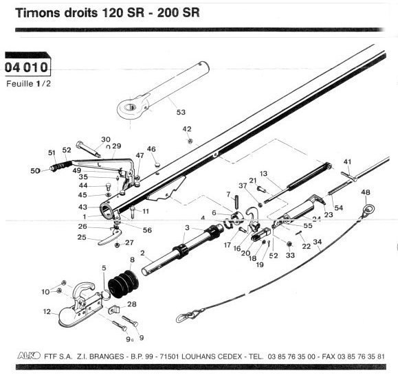

Le graisseur se trouve juste sur le dessus à proximité de la roue jokey
On le voit bien ici, pièce N°35, c'est justement l'éclaté d'un 120SR
timon 120SR bis.jpg (79 Kio) Vu 88865 fois
timon 120SR bis, liste de pièces.jpg (131.61 Kio) Vu 88865 fois

Merci !!!
Il y déja de la graisse partout !!! c'est dégueu !!
Cdlt,

Oui en effet, je retrouve l'éclaté du montage ALKO 120 SR... Merci.
Reste à savoir s'il y a des astuces ou des pièges qu'il serait judicieux de savoir avant de commencer...
Il y a notamment le commentaire de Lucien79: "Puis soudain tout bloqué ! pas moyen de sortir le fameux amortisseur, investigation en tout genre pendant 1h30 à 2 heures, on a fini par déceler un contre écrou :faché1: inaccessible par les voies classiques, bilan faut démonter toute la partie avant du timon, tout le système de frein y compris "
Dans l'éclaté 120SR je ne vois pas où pourrait se trouver ce contre écrou... à ne pas rater!
Je vais demander sur son post...
Merci du message,
Bien cordialement. Marc

Enfin les tutos évoqués (Comtois ou LandEriba) ne me semblent pas ceux du montage ALKO 120SR de ma Puck 1986... Ce montage a l'amortisseur tout à l'arrière du timon, fixé avec un M10 transversal horizontal sous le coffre, derrière le levier de renvoi de la tige de frein...
Je joins les fichiers collectés ici(Merci) ou ailleurs je ne sais plus.
S'il est possible d'avoir plus de conseils... avec plaisir.
J''ai bien lu ta galère... et je n'ai pas le chance d'être assisté par Papitou44 et même si comme lui je pourrais avoir pour devise dans la bricole: Tout ce qui se démonte se remonte.
Bien que j'aie l'éclaté, je ne sens pas encore la chose, et surtout, je n'y vois pas le pourquoi des soucis que tu as eu, ni n'y retrouve les éventuels conseils / combines (cale Landeriba)
Si vous pouvez trouver le temps, au plaisir de vos conseils, astuces et recommandations.
Bien cordialement.
Marc
Eclaté ALKO 120SR
Eclaté ALKO 120SR
Eclaté_ timon eriba.jpg (57.48 Kio) Vu 79746 fois
Nomenclature ALKO 120SR
timon 120SR bis, liste de pièces Forum.jpg (82.55 Kio) Vu 79746 fois

En tant qu'ancien dessinateur industriel en mécanique, je regarde de plus près l'éclaté de ton timon et l'explication du montage que je pense être possible est (compte tenu du manque d'échelle fiable du croquis):
La goupille 6 solidarise le coulisseau 2 avec la bague 5. Cette bague doit être borgne et filetée pour recevoir le bout du vérin 13 et son contre écrou 37.
En aucun cas la goupille ne doit être en contact avec le fut du timon puisque le but du coulisseau est de coulisser lors des freinages.
La bague doit avoir un diamètre extérieur légèrement inférieur au diamètre extérieur des paliers 3.
Donc l'ensemble coulisseau/vérin doit pouvoir sortir par l'avant sans avoir à chasser la goupille dans le fut du timon, en ayant ôté la vis 41 et son écrou 42 à l'AR du timon.
Pour l'instant je ne vois pas d'autre explication au montage.
PS : je confirme, une goupille mécanindus est impossible à percer, c'est le forêt que se détruit.......
Et je note que le soufflet est écrasé au maximum, as tu tiré sur le coulisseau ???

LANDERIBA a écrit : mar. 27 juil. 2021 09:54 :hello:

Voir les photos... A toute fin utile, je rends compte pour d'autres et remercier du temps consacré.
CHANGEMENT AMORTISSEUR DE FREIN sur attelage ALKO 120SR de PUCK 1986
Démontage:
1) les 6 boulons fixant les coulisses sur le timon
2) le boulon/écrou qui fixe l'amortisseur à l'intérieur du timon
3) Démonté l'axe de levier de frein à main, qui libère le mécanisme de renvoi de la poussés du piston de timon pour tirer le tige de frein
4) démontage de la double goupille Mecanindus... Le challenge! Sur la recommandation de Jean-Pierre, j'ai tenté par le dessous plutôt que par le dessus (coté déformé) moins facile mais avec un aide et un tige (inox) 12x150mm et la massette ça a bougé, la fin s'est fait avec une chasse goupille de 10mm
Note sur la photo goupille, elle n'est pas parfaitement cylindrique mais légèrement conique en entonnoir vers le bas... Du coup, il est plus judicieux de la sortir vers le haut en chassant du bas...
Une fois la goupille chassée, tout sort nickel du timon rond
Changement du vérin amortisseur... la photo montre l'original et le nouveau... Il me paraît être le bon avec les bonnes cotes.
Nouveau: Amortisseur de débordement approprié f. Alko 120 S/SV/SR version A No Art.: 990002085 59,90 €
JB Brandl GmbH & Co. KG
Dasinger Str. 2 1/2
86165 Augsburg
Germany
https://www.anhaenger-ersatzteile24.de/fr/jb-brandl
Remontage: l'inverse...
1) replacer l'ensemble attelage, piston et nouvel amortisseur dans le timon.
2) remettre le boulon/écrou qui fixe l'amortisseur dans le timon
3) remettre les 6 boulons après avoir bien chargé de graisse
4) mettre le piston d'attelage en pression pour amener l'axe de goupille en face de trou du timon pour pouvoir installer la goupille... On remonte par le dessus, parce que plus facile et le fait de l'observation d'une goupille apparemment légèrement conique!
5) remonter le frein à main et mécanisme de freinage du piston de timon.
je n'ai pas encore pu tester mais cela me semble plutôt propre... il me restera sûrement à régler plus finement la tige de frein, qui se visse sur le levier de renvoi du piston.
Je remercie tous ceux qui ont pris la peine et le temps de lire mes posts, et de leur réponse pour me faire avancer.
Bien à vous tous et encore merci pour ce Forum ERIBA (Bravo aux Admins)
Chaudes salutations de la Yaute, pour un bel fin d'été.
Marc
Démontage... Position de la goupille "Challenge"... Ensemble complet sorti du Timon... mise en pression du piston sur le vérin pour remettre la goupille
Photos des amortisseurs neuf et ancien...
Photos de la  double goupille "Challenge"...  Face supérieure et inférieure, éger aspect conique, état ;-)  position, vue de dessous et vue de dessus

Bonsoir Pascal.
J'ai rendu compte plus haut de l'opération.
Je n'avais pas pas encore te lire "Changement de goupille obligatoire par une neuve ". Du coup comme:
1) effectivement percer la goupille semble impossible
2) que j'ai pu la sortir à peu près proprement (sauf erreur, vois photo post ci-dessus), je le remis en place
J'espère que ce n'est pas une grosse erreur ... Je garde cela dans les devoir à faire. Ce qui est dommage c'est que je n'ai pas mesure le diamètre précis pour en racheter une ...
Merci du reply.
Bien cordialement .
Marc

J'ai récemment remplacé le vérin de timon sur l'Eriba TRITON de 94 de mes enfants.
Un plan de conception,
Aucune gravure sur la plaque de timon permettant d'identifier le vérin avant démontage.
Une heure de démontage, le temps de tout repérer
Relevé des références inscrites sur le timon
Recherche sur Google.
Dans mon cas les côtes correspondaient une des références trouvées sur internet.
Commande chez Code Remorque.
Remontage 1/2 heure.
Lucky89

Bonjour, comme mon amortisseur de timon à l'air mort suite à un accident (blocage de la voiture qui aurait entraîné un écrasement trop fort de l'amortisseur?) je voudrais changer le dit amorto car je ne peux pas rouler dans l'état sans que ça claque au démarrage et au ralentissement puis faire réviser les freins par un professionnel.
J' ai démonté et buté sur LA GOUPILLE ! :faché2: :pleur4:
1 Le diamètre de la partie qui dépasse sous le fût semble plus gros que la goupille aperçue en haut. Tu confirmes ?
2 Tu expliques que tu as commencé en frappant par le dessous avec une tige de 12x150. 12 c'est le diamètre de la goupille la plus grosse ? on ne chasse pas pas la plus petite d'abord ?
3 au démontage, que deviennent les coussinets (3)et l'amortisseur (4) ? et comment tiennent-ils en place sur le fût une fois remonté ?
4 on en profite pour les changer ?
5 le palier à glissement (43) peut-il être changé ? il se démonte comment ?
J'ai numéroté les questions pour simplifier les réponses que j'espère obtenir car des mécanos qui connaissent ces vielles caravanes ne courent pas les rues. Le forum doit être la seule solution mais la lecture de différents posts me laisse un peu d'espoir.... :( :gene2:
Le pire n'est jamais sûr... on n'est pas à l'abri d'un coup de bol
