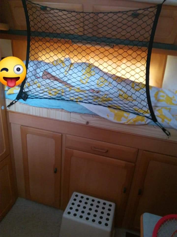

Pas de dinette AV mais lit permanent enfant.
François
Messages : 21423
Re: PAN FAMILIA 2000
Je serai curieux de voir comment c'est installé ... et jusqu'à quel age utilisable.

Pour la banquette (petit) enfant :
Edit : redressé image, agrandie et flouté le nom :ange:
François
Messages : 21423
A noter que la seconde carte grise est celle d'une Peugeot (vraisemblablement 205 diesel XRD) !!! 8|
Je me doutais que le lit était au dessus de la cuisine ET pour un bébé :mrgreen:
