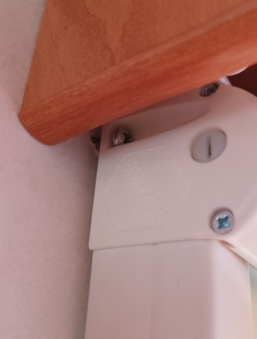

J'en ai pas une sous le coude, mais j'en ferai une demain, promis...

salut !
Voilà l'explication par l'image... ;)
Vérifie les autres vis, et si il y en a qui tournent dans le vide ou qui sont dessérées, une goutte de colle blanche dans le trou et tu revisses ensuite, tu seras tranquille pour un bout de temps :super:
Bon courage !

merci beaucoup Deblec06 pour ces belles petites photos qui sont très explicites :super:
Je vais très vite arranger tout ça aux petits oignons tout pareil! ;)

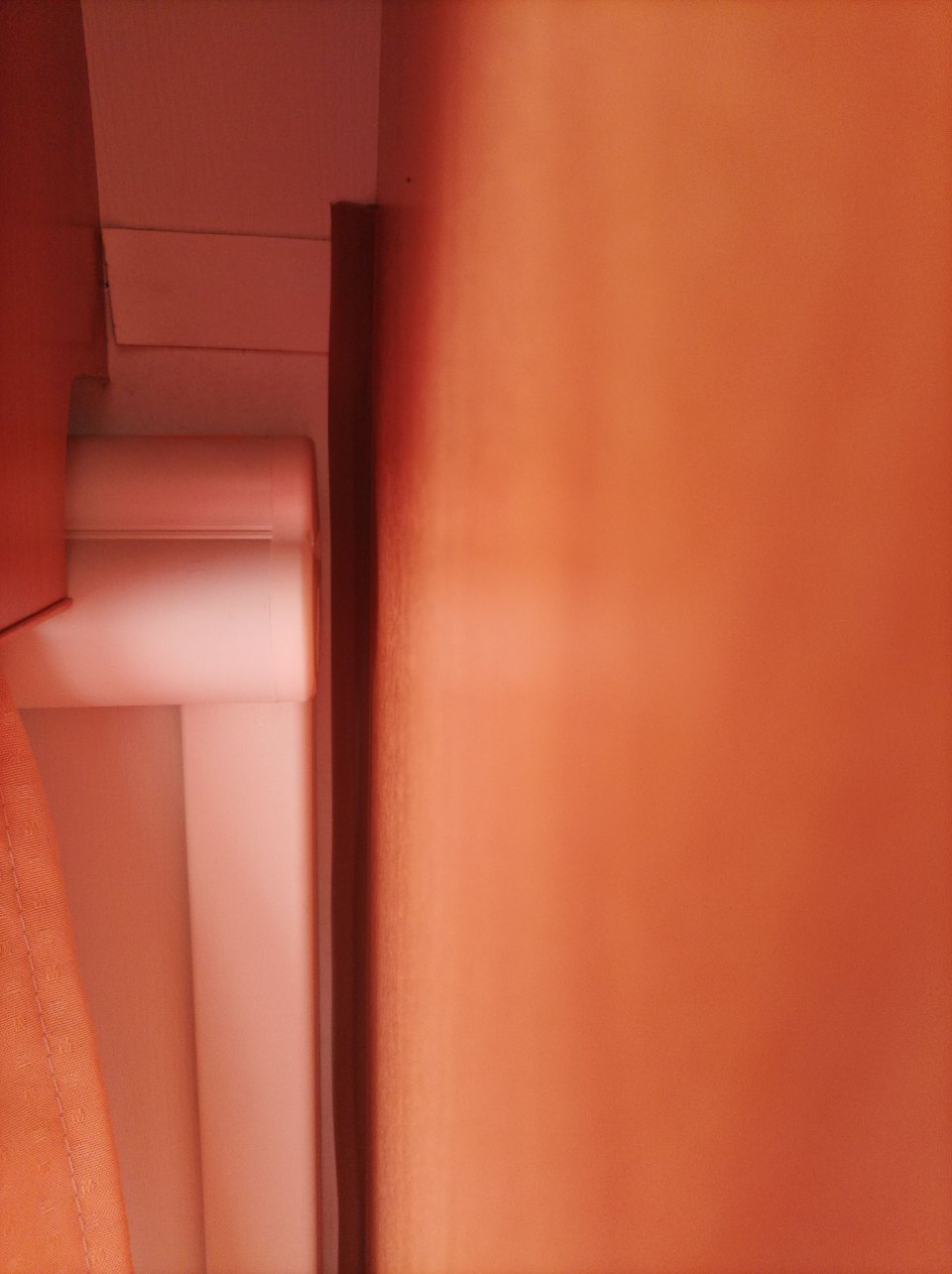

Bonjour, en feuilletant les pages du forum j'ai pu voir que je n'étais pas tout seul à avoir ce problème, les stores/moustiquaires qui foutent le camp.
Plutôt que de remettre des vis je pensais mettre du scotch double-face 3M.
Sinon je n'ai pas d'idée concernant la vis inaccessible entre store et penderie qui se fait la malle aussi.

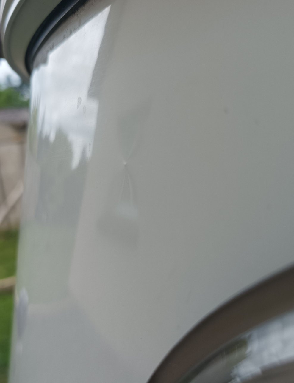

et la dernière photo pour vous montrer qu'il y a des bourrins XD, je sais pas si c'est d'usine, mais on était pas loin du trou dans la tôle.

Re: Store interieur vis arrachée
Cela m'est arrivé aussi, j'ai mis des chevilles Molly.
Pour les photos, utilise de préférence l'hébergeur du forum, cela évitera qu'elles disparaissent lors d'un nettoyage de ton hébergeur. Je l'ai fait pour cette fois.
Pour les : Photo : en bas à gauche de ton message, "pièce jointes" puis "ajouter des fichiers", chercher la ou les photos dans ton disque, "ouvrir" et "insérer dans la ligne", tu peux même ajouter un commentaire tout à droite !!
