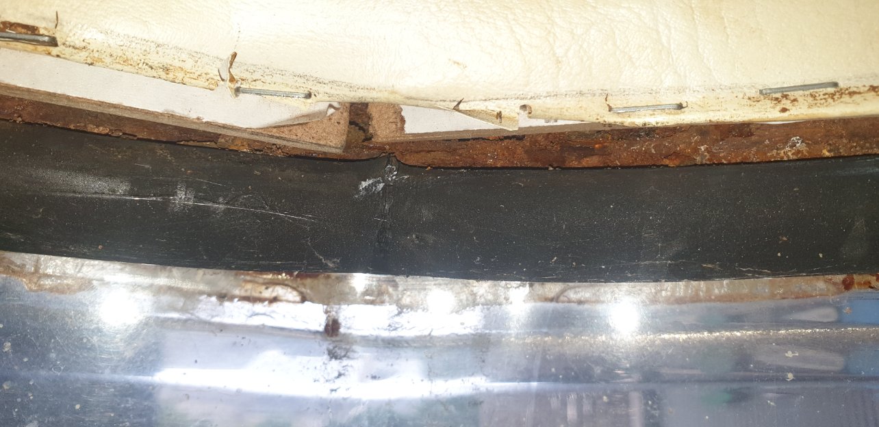

Photo de la structure métallique au dessus de la baie avant !
Voilà une petite photo pour se rendre compte, de l'état de la structure métallique au dessus de la baie avant !

Vous l'avez payer combien??? Et le tour de la fenêtre avant est en bois sur la structure métal.....

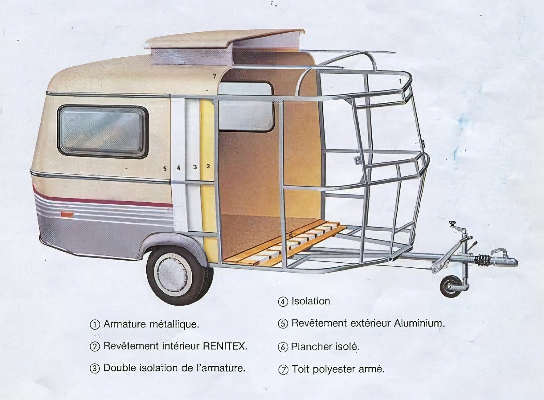

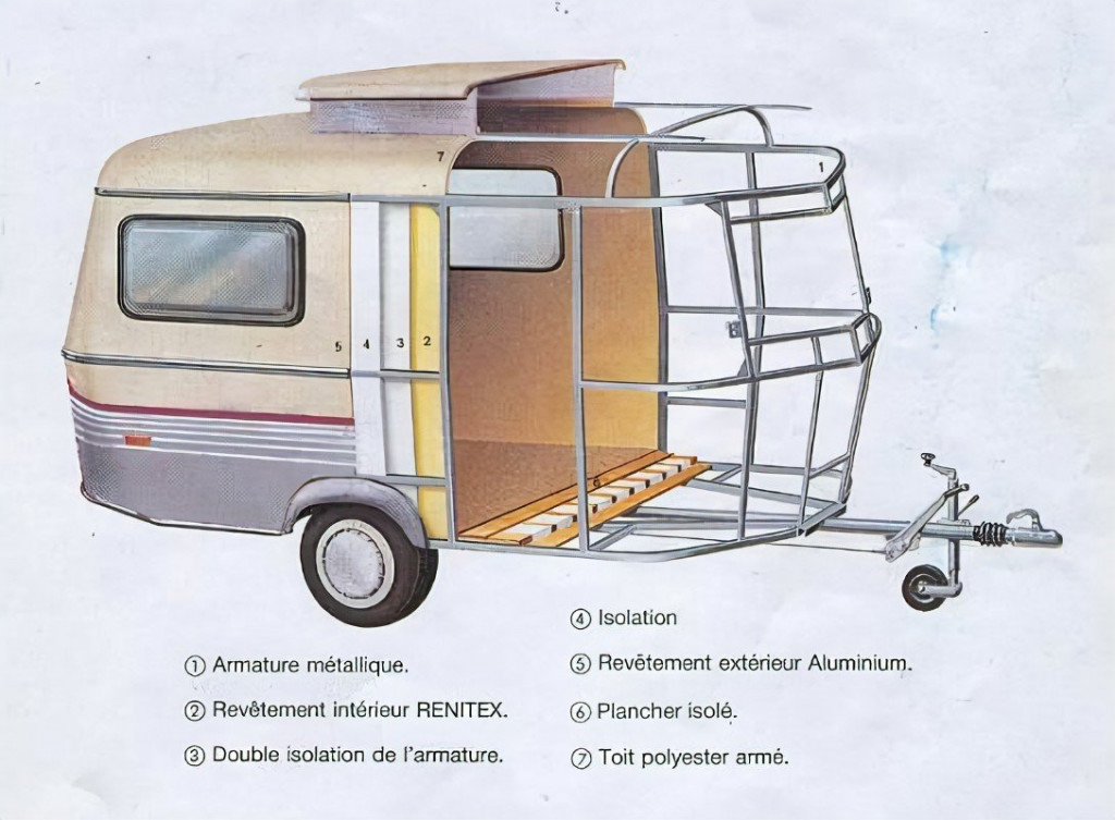

STRUCTURE ERIBA 2.jpg (46.3 Kio) Vu 17787 fois
les écorchés de l'Eriba vont te servir pour l'expert, qui va conclure peut-être qu'il faut retirer de la circulation cette caravane. Eriba est la seule marque a faire des structures en acier, surtout en 1983, les autres constructions sont en bois composite.

Effectivement le tour de fenêtre par dessus la structure métallique est en bois.. vous pensez que c'est une modification maison ?

L'ossature bois des baies est d'origine.
