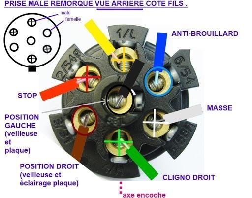

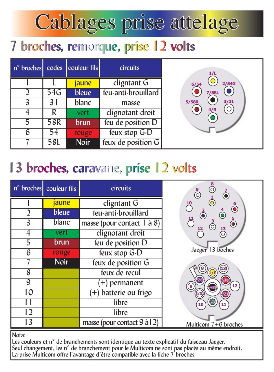

7 broches est une prise "remorque", donc pas toutes les connexions d'une caravane, pas de feu de recul, pas de 12 v permanent ni de 12 v après contact pour alimenter par exemple le frigo ..... en roulant
Une 7 + 6 s'appelle une prise "Multicom", tu trouveras ce modèle sur le Net, avantage elle compatible avec ta prise 7 b de la voiture, mais tu n'auras que les connexions de la 7 b voiture.
Exemple :
https://www.mon-camping-car.com/article ... 1IEALw_wcB
Coté fils
Prise 7 broches.JPG (50.41 Kio) Vu 8611 fois
Tu retrouveras sur la prise caravane les même N° gravés dans la prise, ne reste qu'à suivre le schéma !!

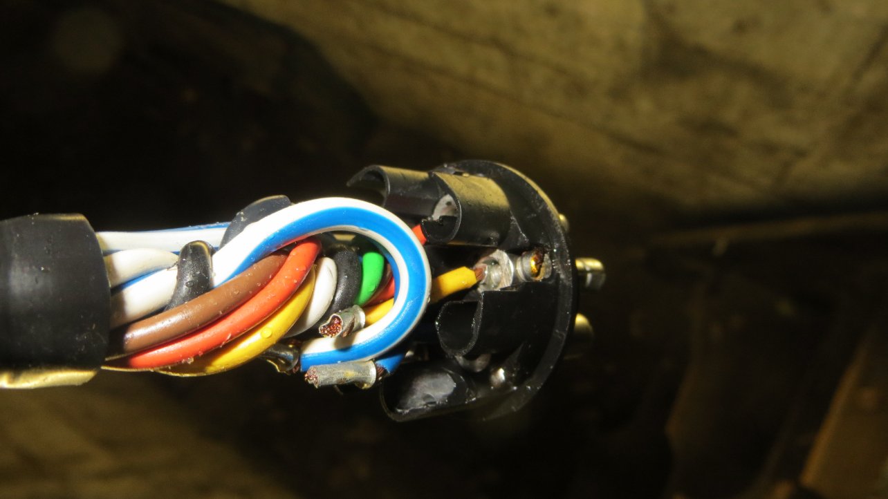

En fait, les 7 fils principaux sont bien branchés comme indiqués avec ces schémas là !
(Grâce à l'aide bienveillante d'un ami plus doué pour ces questions !!).
Mais que faire de tous les fils qui restent ??
Zut, j'aurai du vous prendre une photo..
J'ai un gris et un orange, un délavé rose, 4 fils (les moins de je ne sais quoi ?), et ... il faudrait que je rouvre la prise.
On peut n'en brancher aucun et les laisser comme ça ?

Tu les insoles avec du ruban adhésif, et les inclus dans la prise au sec, il ne servent pas, les faisceaux sont en 13 fils.
Un peu comme ça mais en mieux.... :
Ça c'est une prise qui était sur une Triton achetée par un voisin belge, et qui avait été changée par le proprio précédent, car d'origine c'est une 13 broches !!
A noter que la plupart des fils qui ne servent pas sur une 7 broches sont en 2.5², pour passer de l'ampérage, ce que consomme le frigo environ 10 amp. (120 watt)
