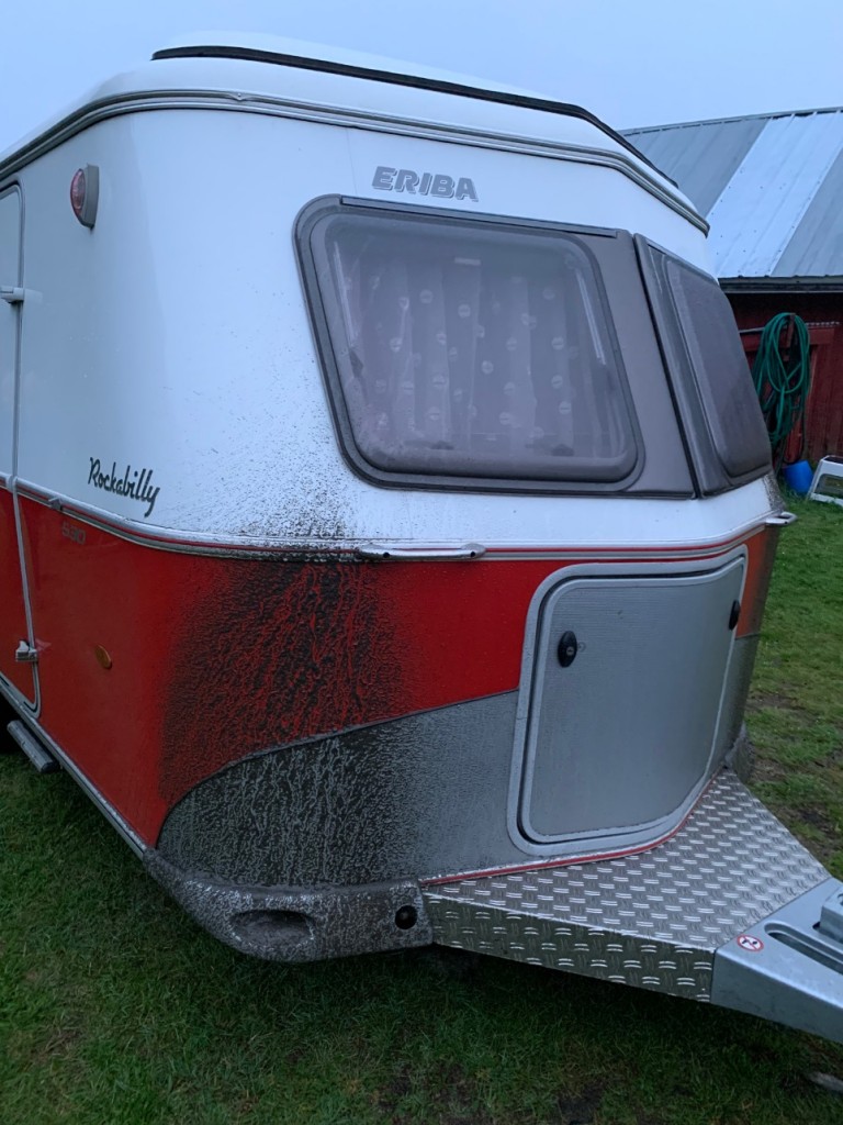

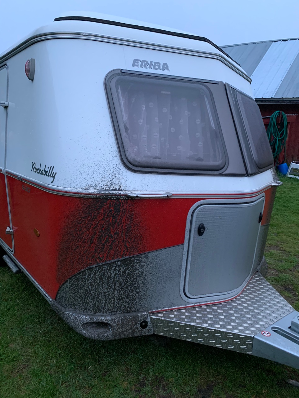

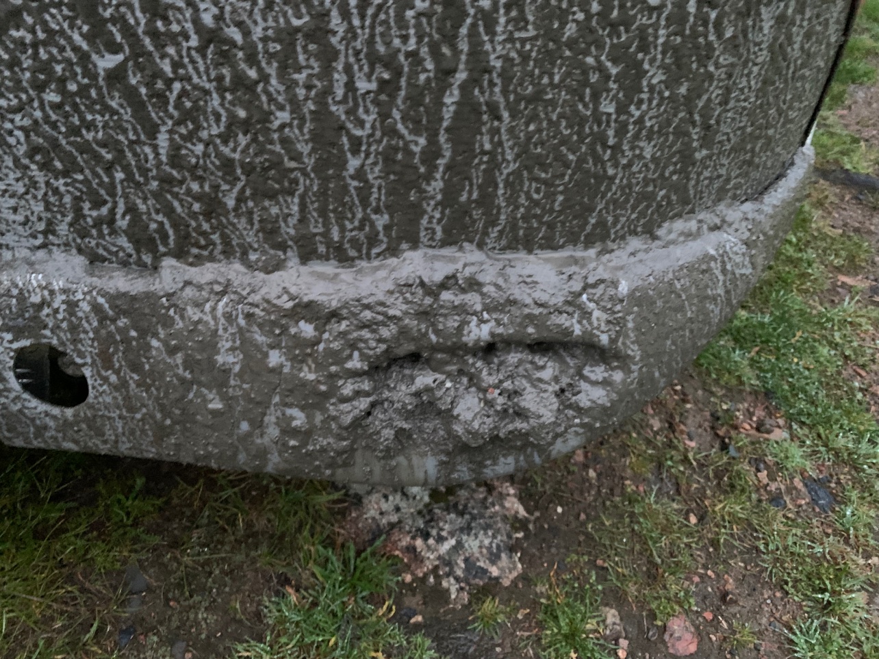

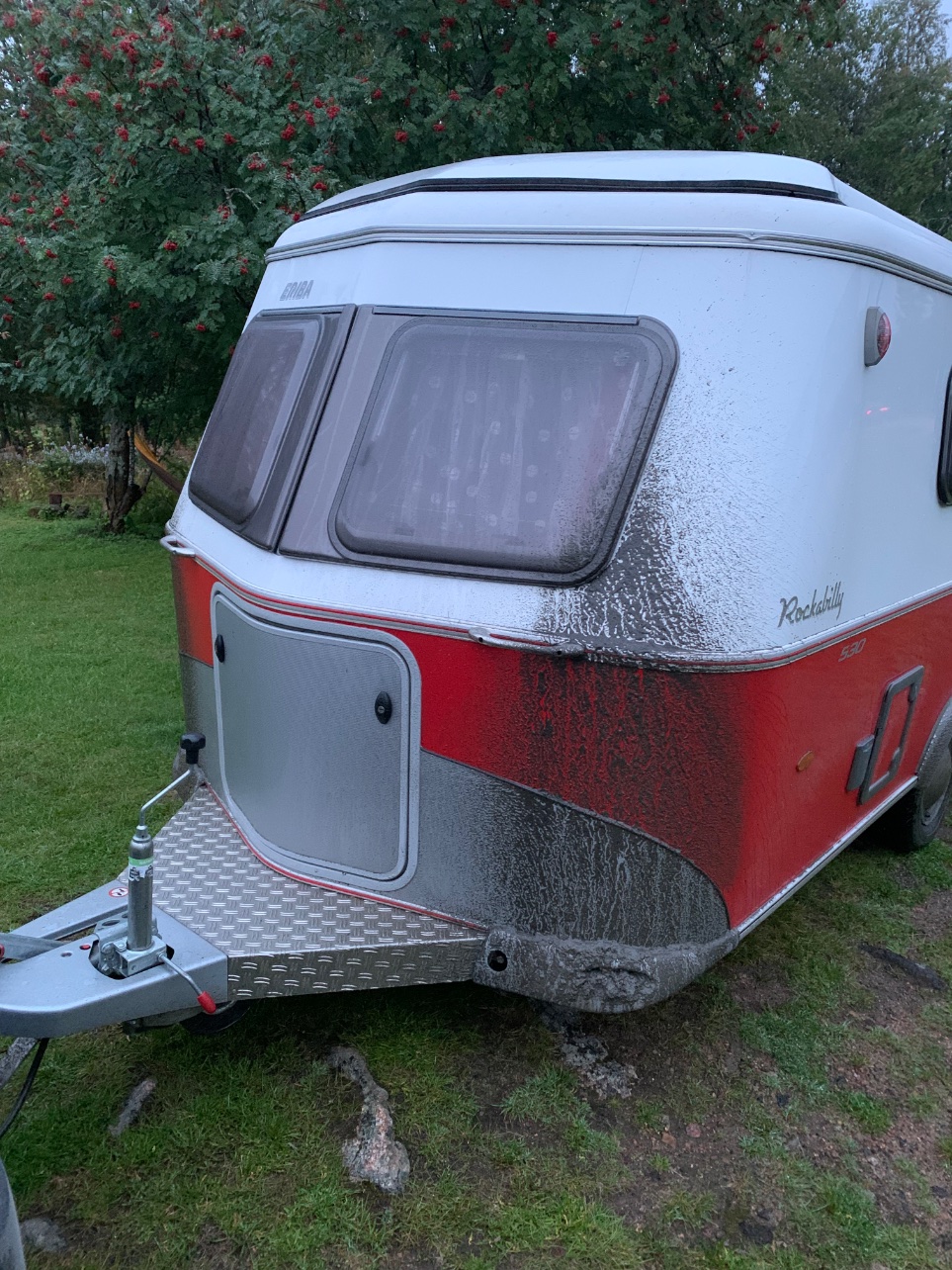

Je reviens sur ce sujet car après un long périple sur les chemins finlandais par temps de pluie , notre Eriba a prise des allures de CTT .
[attachment=0]IMG_1134.jpeg[/attachment
Et en conclusion :
Plus de chauffage ce soir . Des températures proches des 4 degrés sont attendues dans la nuit.
Demain matin nettoyage des dessous de l’Eriba pour dégager les accès d’alimentation en air du chauffage …
Et en conclusion :

Les parties hautes de la Troll ont été lavées à grandes eaux sans pression ni contact direct .
Merci pour les conseils qui apporteront des solutions pour équiper la Troll de bavettes dans son style qui lui est propre.
( façon de parler avec toute cette boue. )

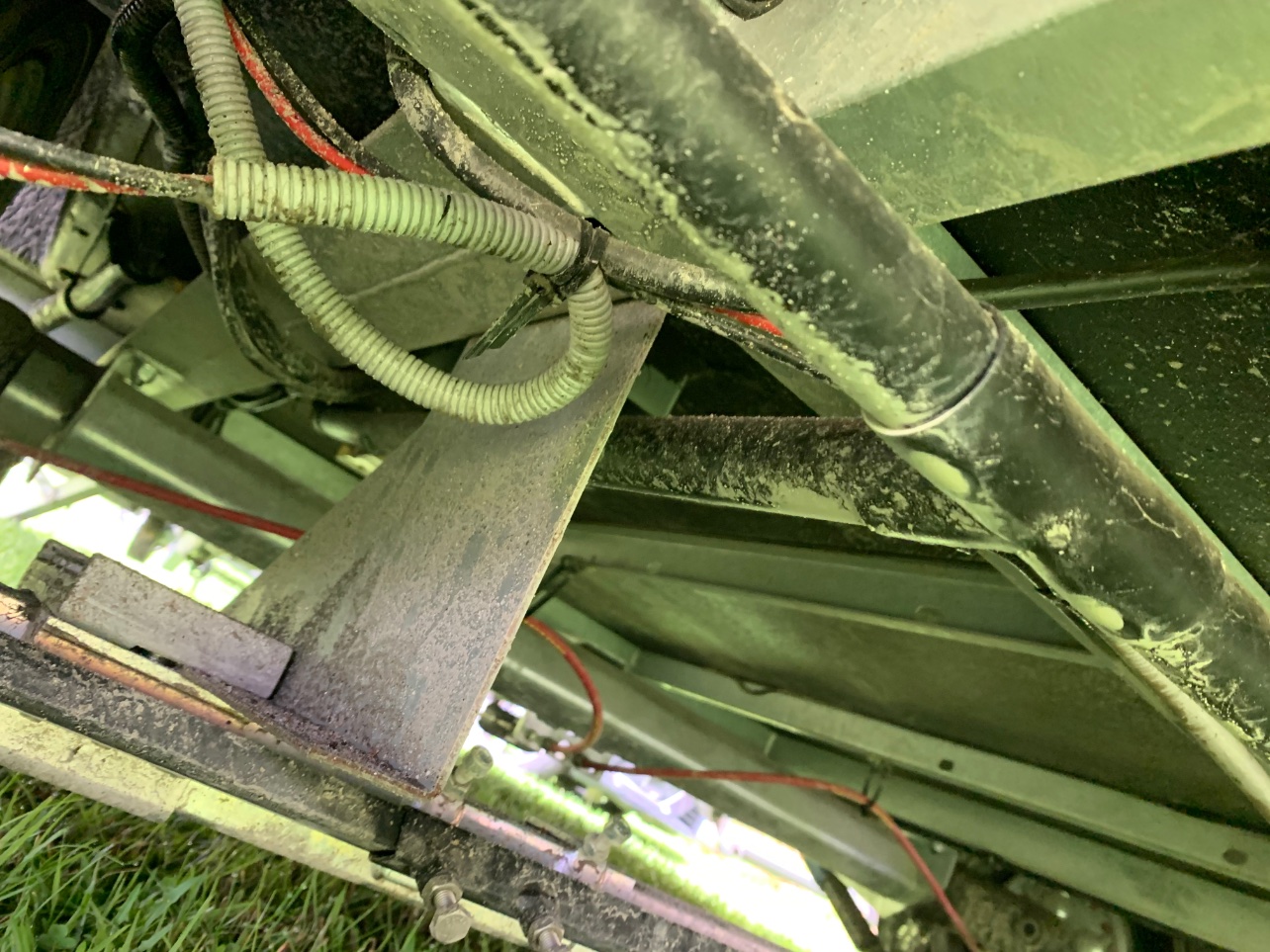

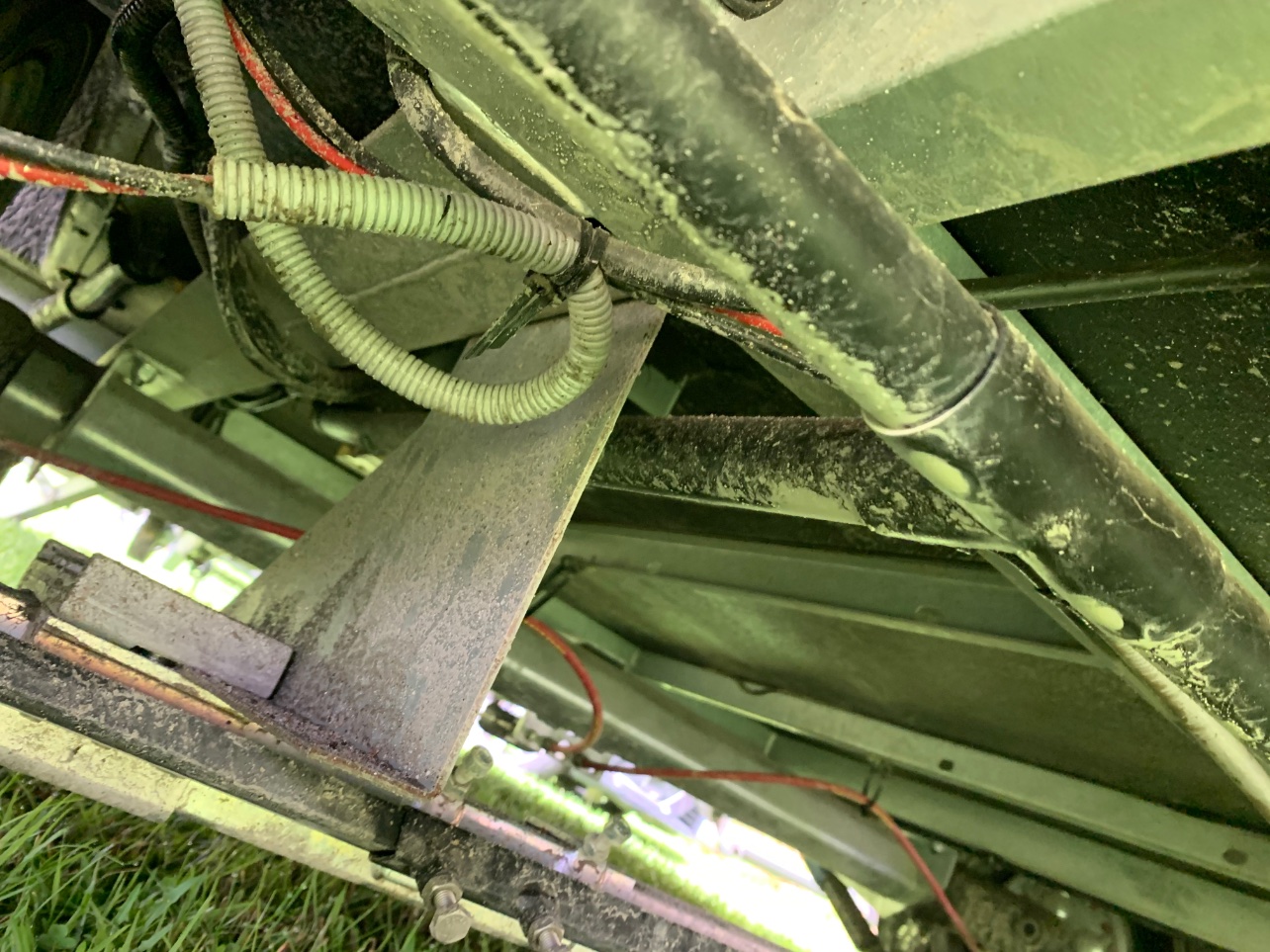

Le temps de me plonger sous la Troll pour inspection et photos .
Le système de chauffage se trouve derrière les roues de la Troll, donc sans doute chercher une solution de protection / déflection des projections à ce niveau .

Pas constaté de choses « anormales », la garde au sol de la Troll ne m’autorise pas à me glisser en dessous pour inspection.
Un rinçage à l’eau (jet basse pression) a donné de bon résultat car le Truma a retrouvé son fonctionnement normal.
Une protection aménagée de cette partie basse de la Troll peut aussi améliorer le fonctionnement du Truma par situation venteuse qui souffle la veilleuse et déclenche les tentatives de d’allumage automatique du chauffage .
