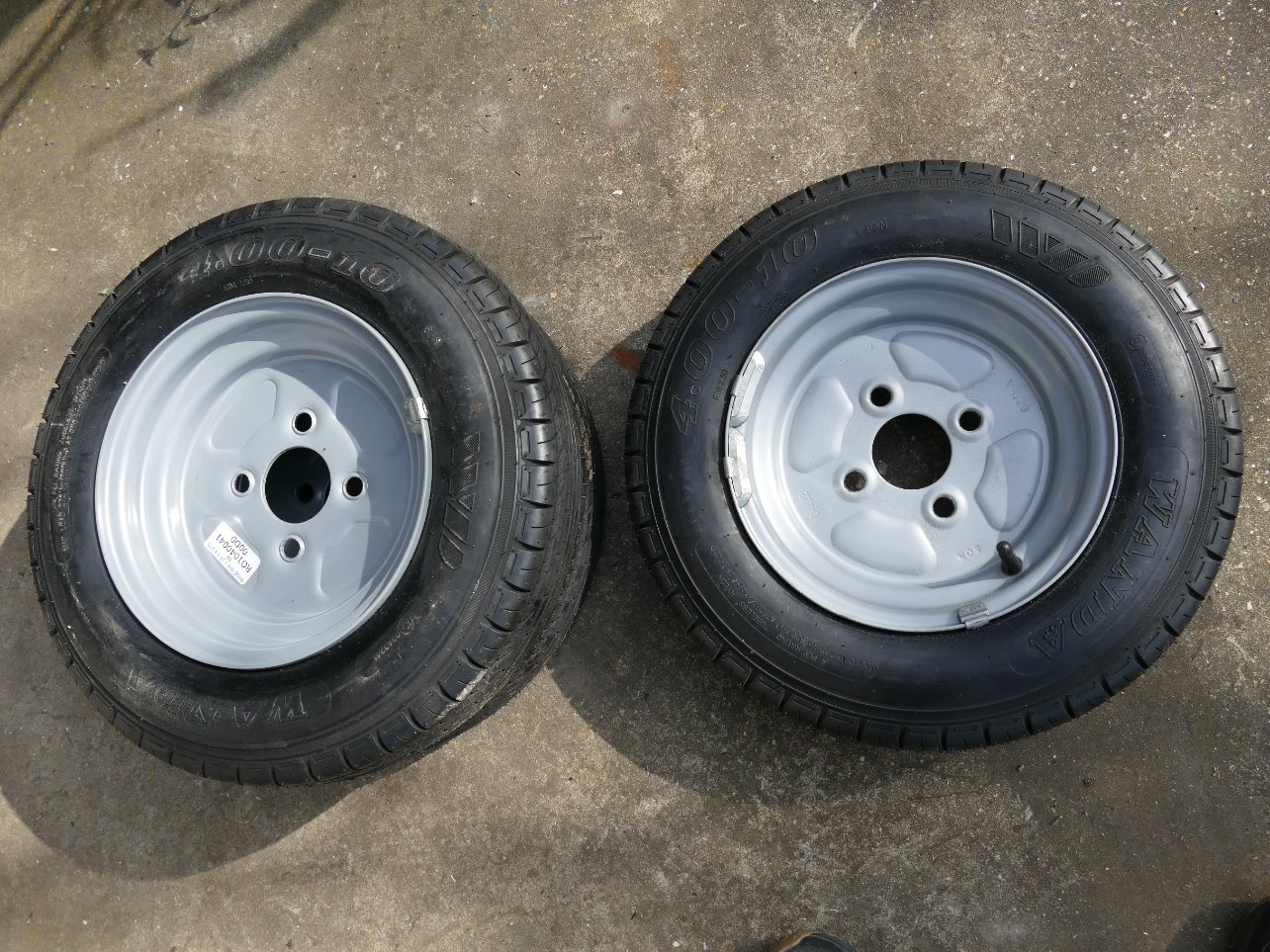

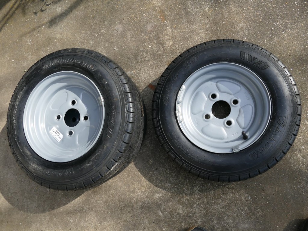

Re: Changement de roues sur Puck 1983
Je viens de commander chez Franc-online deux roues complètes en 3.50-10 avec des pneus Deli-Tire
Ces pneus, fabriqués en Indonésie étaient déjà montés sur ma Puck, fabriqués fin 2015, il était temps de les changer!
153 euros les 2 roues, port compris
Frédéric

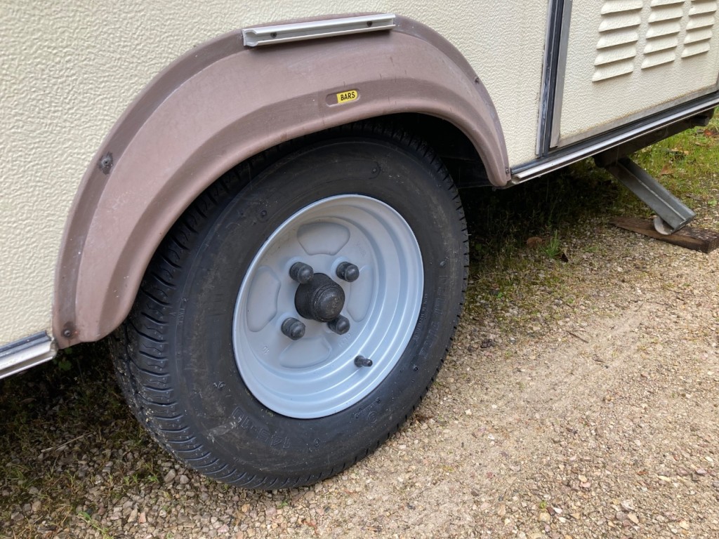

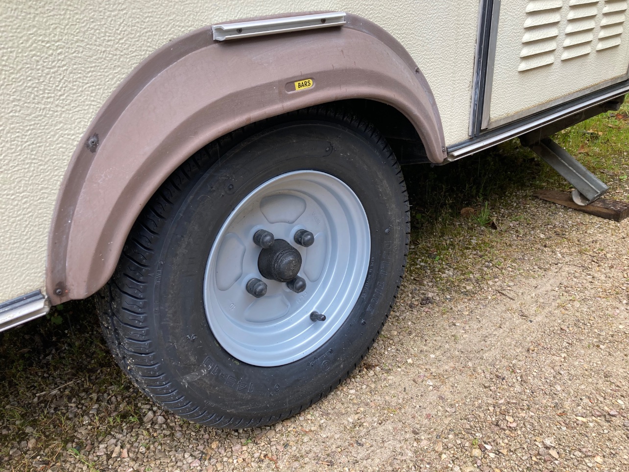

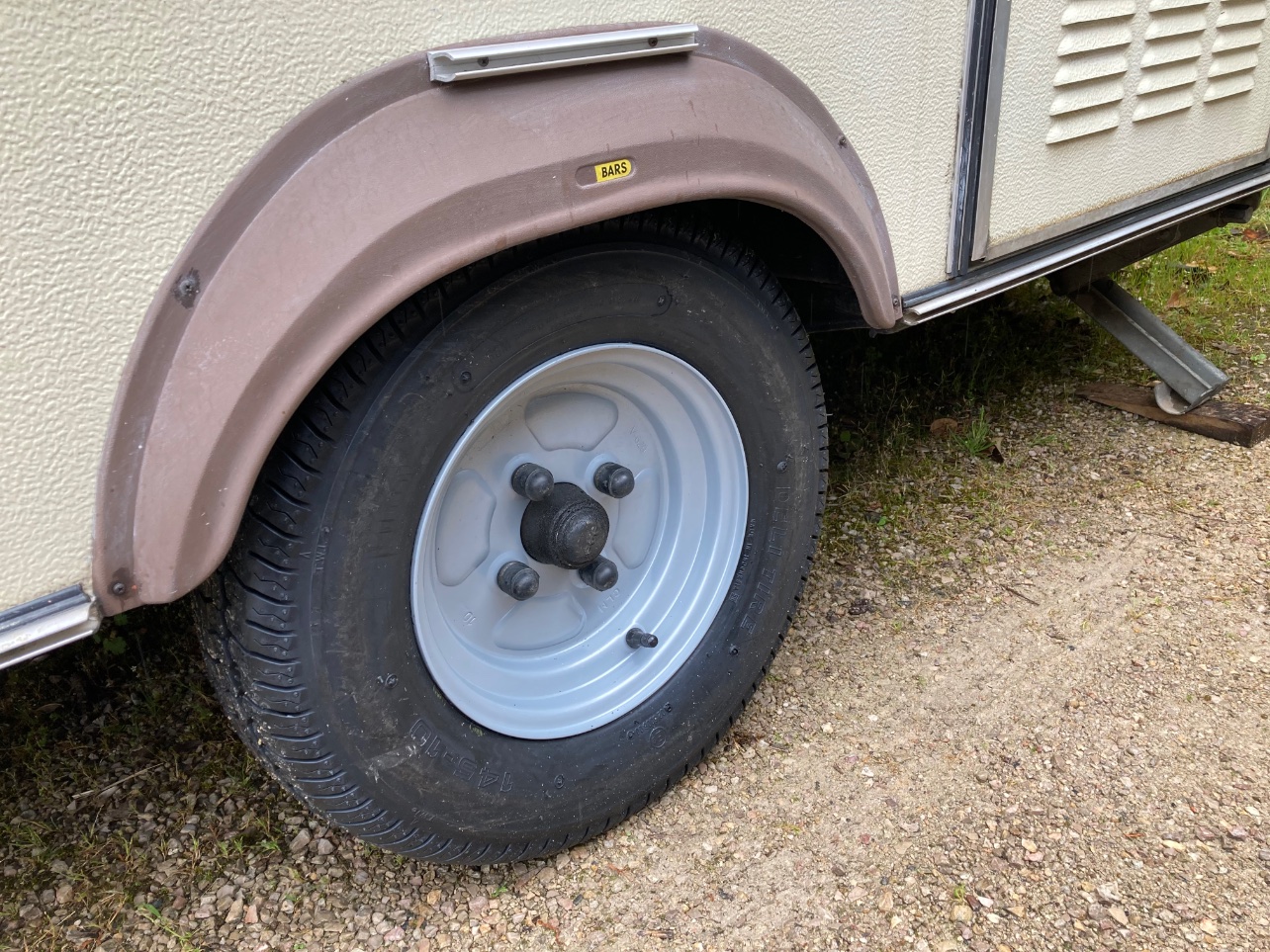

Nouvelles roues montées aujourd’hui, elles sont du plus bel effet!
Elles feront leurs premiers tours la semaine prochaine, un petit voyage prévu dans le désert des Bardenas en Espagne
Ch&F
