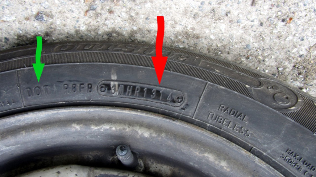

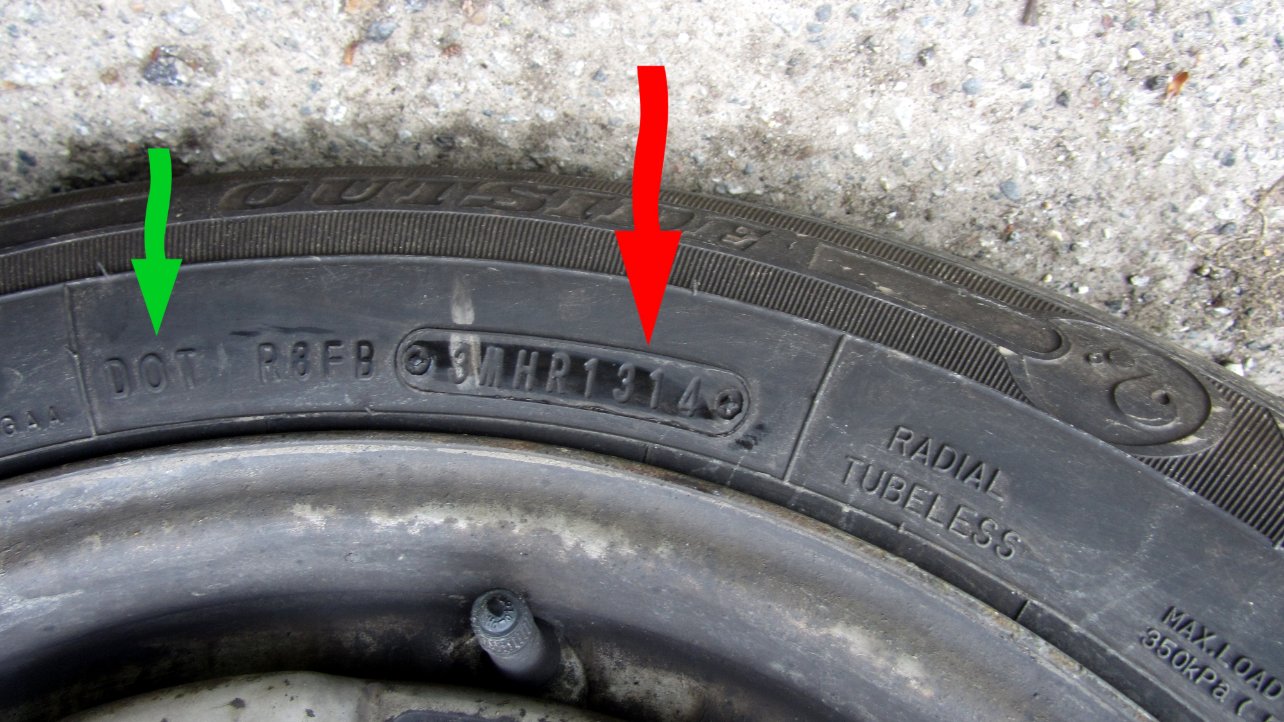

Le pneus très anciens ne comportent pas de date.
La date (flèche rouge) est dans le cartouche après le DOT (flèche verte).
Ici un pneu ancien daté de la 13ème semaine de 2014.

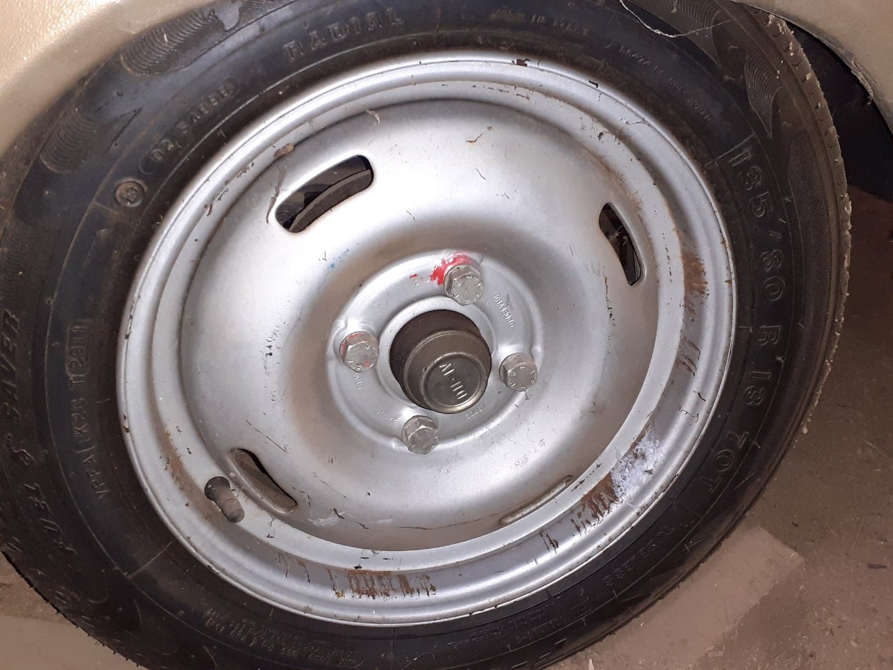

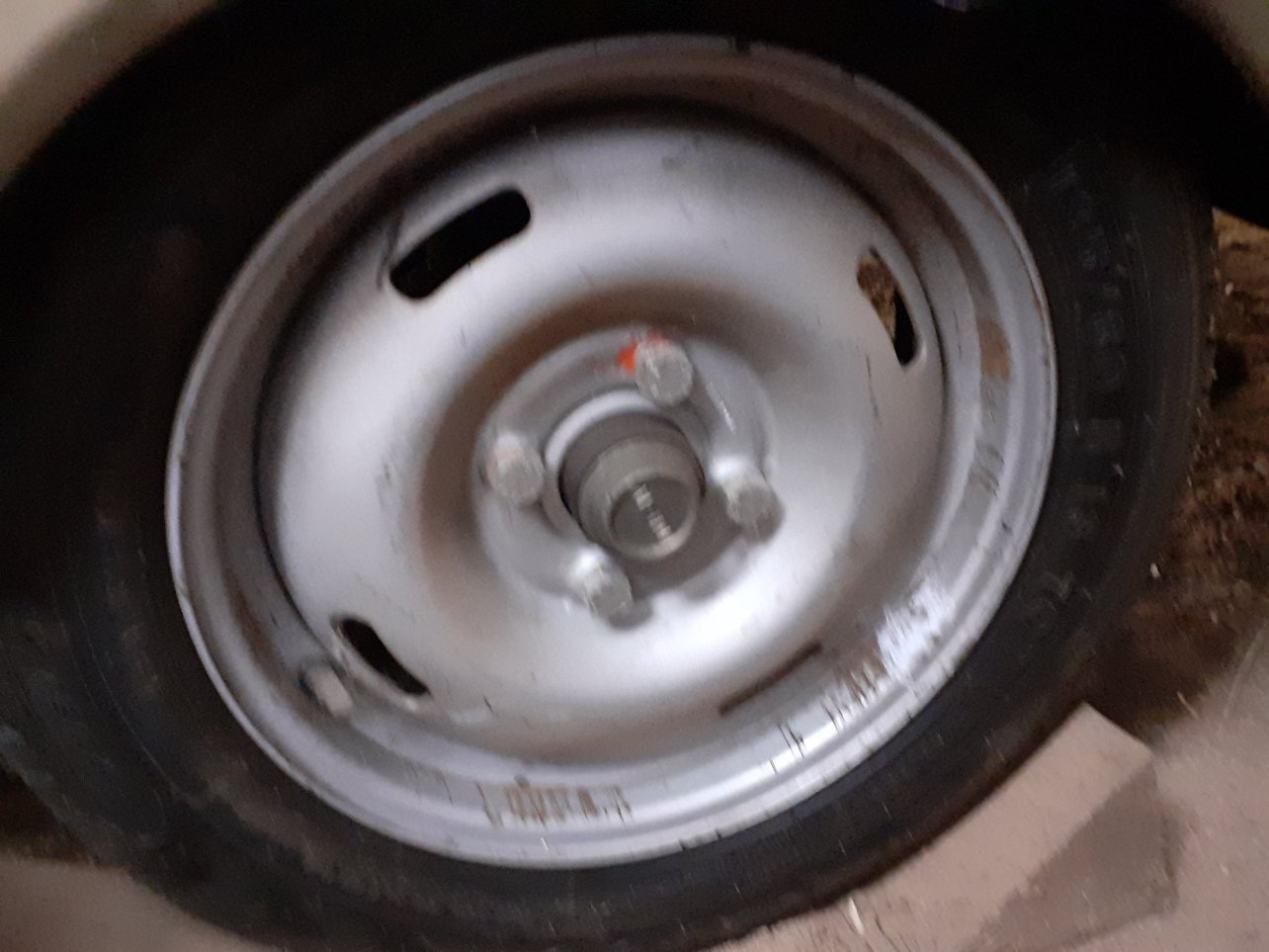

Rebonsoir,
la photo était trop floue ; je m'excuse en voici une autre
Messages : 21313
Re: Roues et pneumatiques
Certains pneus ont d'un seul coté le DOT, mais là il me semble avoir lu la date....
A priori 29ème semaine de 2011 !!!! : poub :
+1 avec Jean Pierre (2911) :nonon: : sos :
