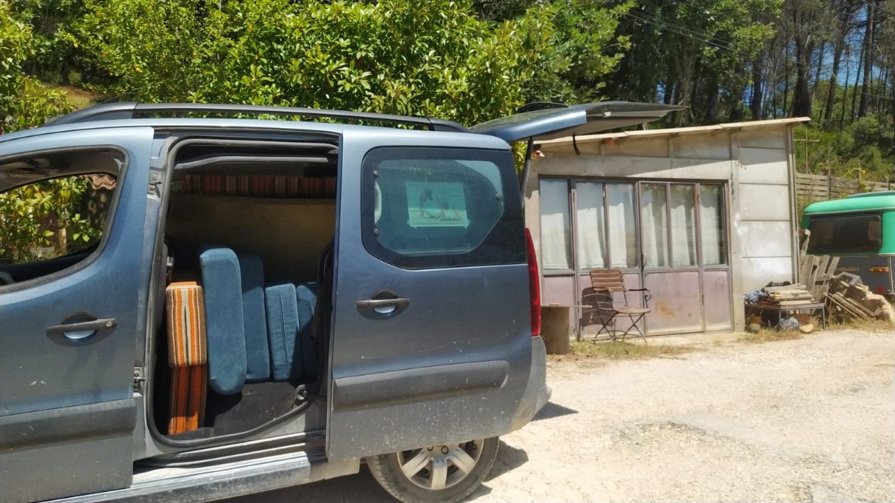

Dire que j'allais poster un message complémentaire détaillé avec photos et tout et tout et hop ! J'ai dû être trop longue ... (j'avoue) et soudainement on me demande une reconnexion et j'ai rien sauvegardé. La prochaine fois, c'est à dire demain matin, j'enregistre mon texte avant! J'ai la flemme de tout recommencer.
A très vite pour la suite ... et encore merci.
Sylvae[
