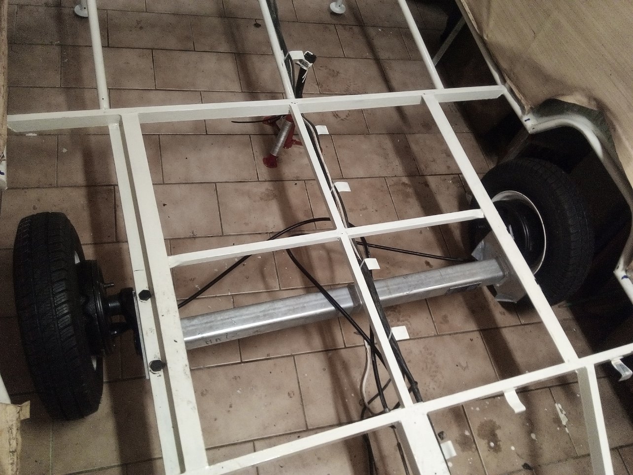

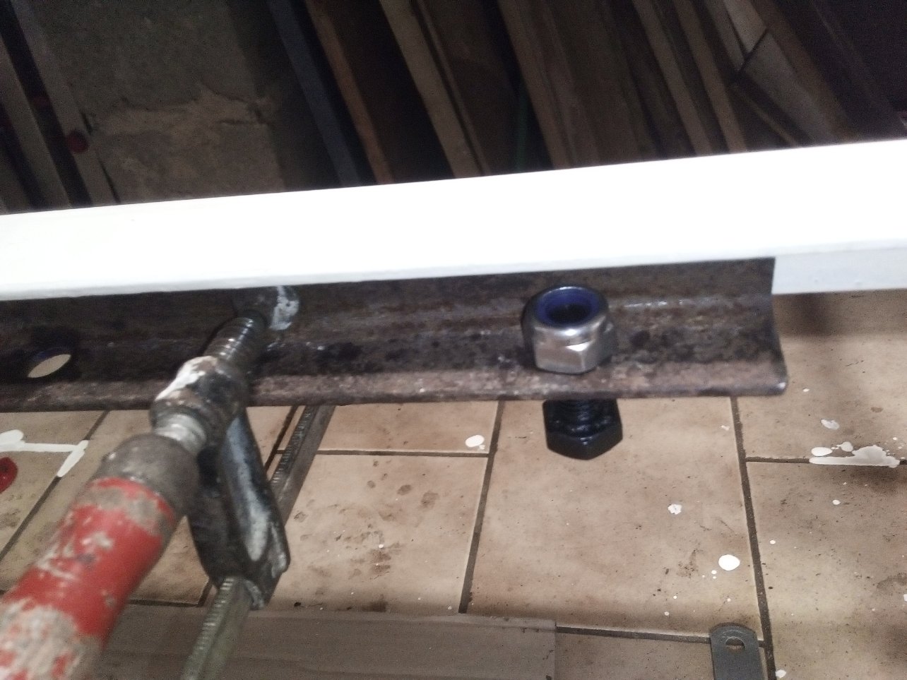

J'ai abandonné l'idée de faire une fixation sur la partie supérieure du profilé d'origine. Je vais utiliser une cornière soudée pour faire un déport de la fixation de l'essieu vers l’intérieur.
Pour vérifier mes mesures avant une éventuelle commande l'essieu, j'ai fait une maquette avec une cornière 35x35 en 3,5 d'épaisseur à dispo, bien sûr si je retiens la solution j'utiliserais une cornière plus robuste, mini 40x40 et 4 mm que je réduirais à 35x40.
Sur ma maquette j'ai décalé les trous de 15 mm vers l'avant pour compenser la différence de longueur entre les bras (145mm vs 130 mm).
Chose intéressante comme les fixations de l'essieu font 60 mm en largeur, elles porteront sur le châssis

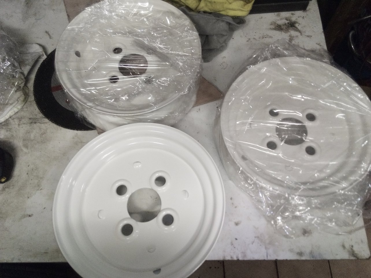

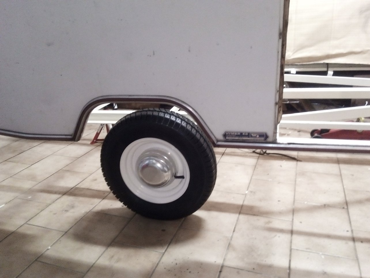

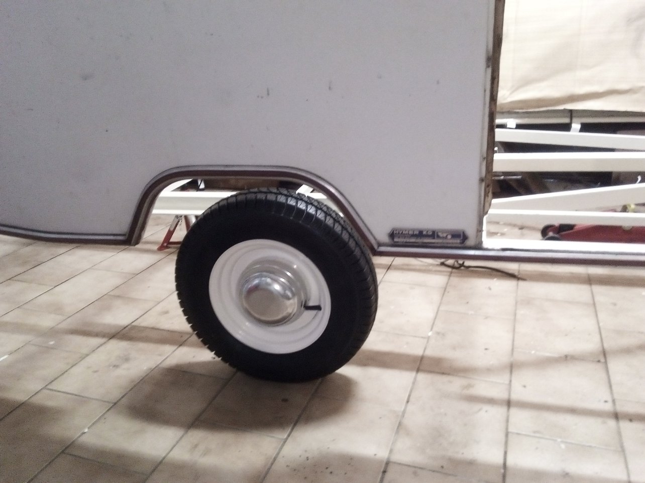

J'ai récupéré mes jantes, elles sont comme neuves
Par contre je n'ai toujours pas d'essieu pour les monter :nono: je n'ai pas de réponses de mes différents fournisseurs concernant le de délai de livraison pour l'essieu AL-KO avec EAB sur mesure... j'ai lu sur le net que ça pouvait prendre plusieurs mois!
Seul Eribasar me propose un essieu KNOOT compatible, mais non freiné. Je ne pense pas que ce soit gênant pour tracter, mon fourgon accepte une remorque de 750 kg sans freinage, c'est plutôt pour les manœuvres à la main...
Est-ce que quelqu’un à déjà fait ce montage? qu'en pensez vous

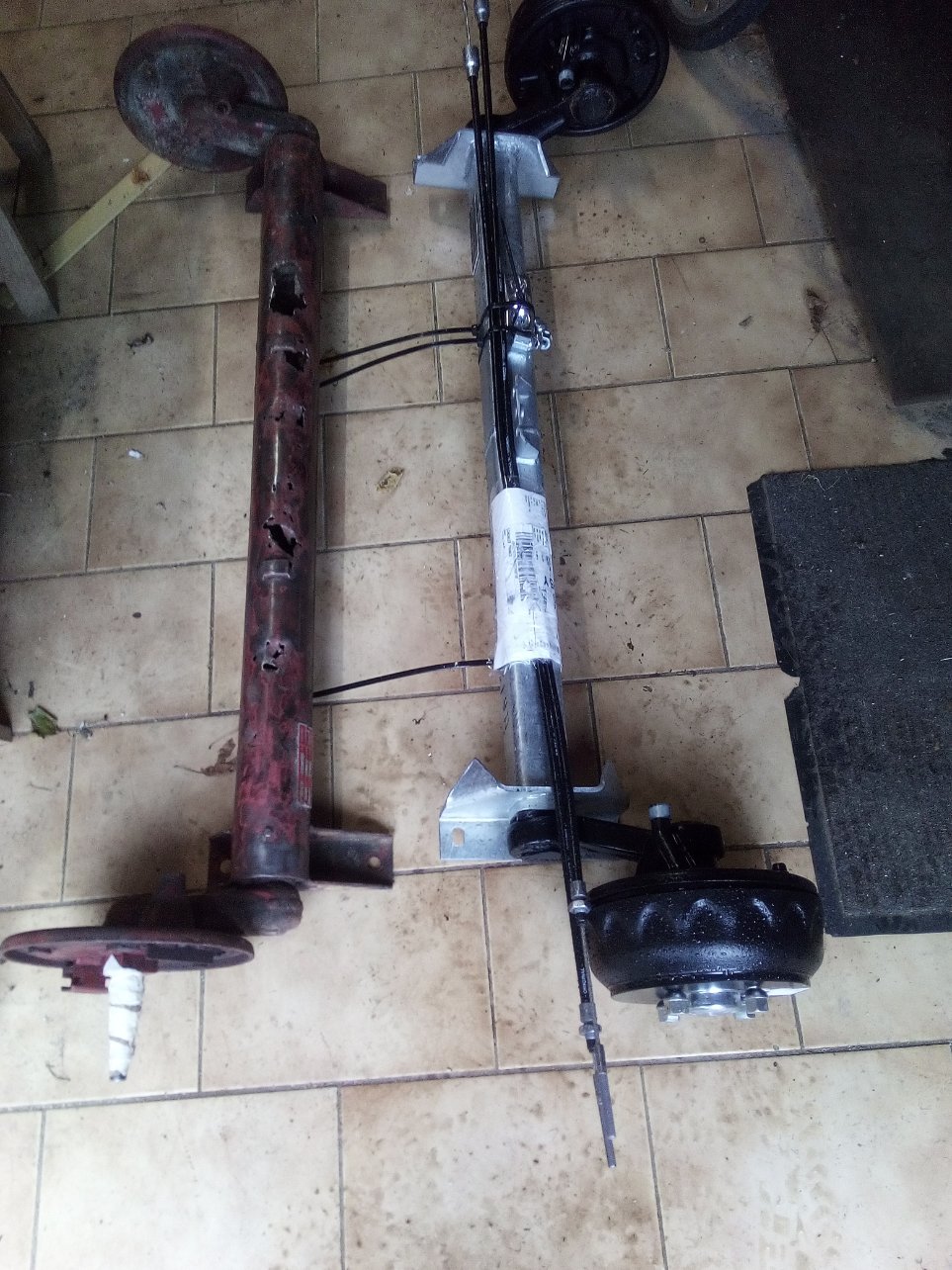

Bon j'ai passé commande pour un essieu KNOTT chez un fabriquant de remorque, pas très loin de chez moi.
Le déport est de 175mm, comme sur l'essieu d'origine et le fournisseur se charge de la mise à la cote de l'EAB, il n'y aura aucune autre adaptation à faire pour le monter sur la PUCK, je pourrai réinstaller les roues d'origine.
La base est un essieu pour remorque à bateaux à roulements étanches. Coté prix ça pique un peu, mais je n'aurai pas de frais de livraison, ça compense, maintenant il va falloir patienter un mois avant d'aller le chercher.
A suivre...

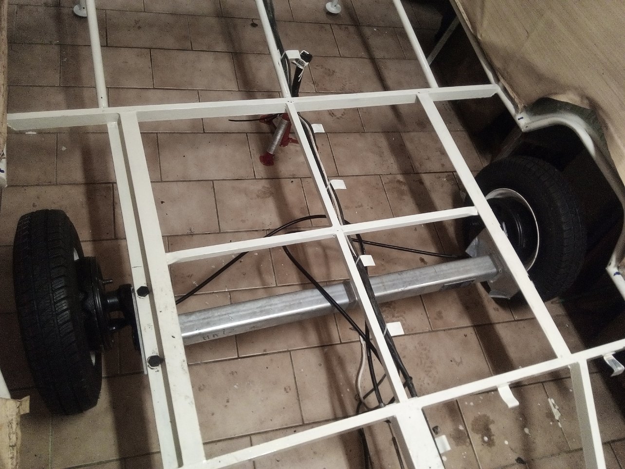

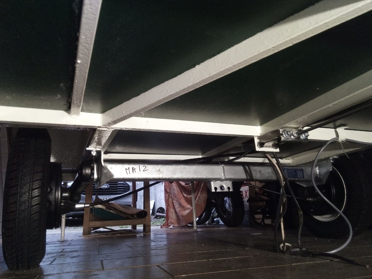

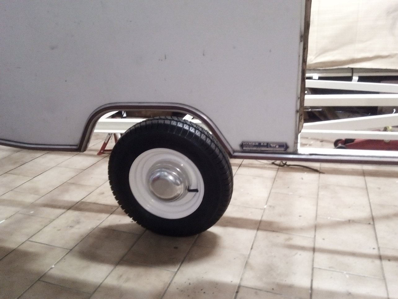

Le père Noël est passé, il nous a apporté un essieu Paillard équipé de freins Knott!
Sitôt reçu sitôt monté
Bon pour de vrai, ce n'est pas le père Noël qui m'a fournit l'essieu, mais l'entreprise Chauveau Mécano Soudure à Avallon dans l'Yonne. Ils m'ont dégoté un essieu avec le déport correspondant à la Puck et on fait la mise à la mesure de EAB. résultat c'est plug & play, et les roues origines montent sans problème.
https://www.remorque-routiere.com/
Pour rependre la comparaison de Sunnypuckette, non seulement notre Puck a un slip propre, et en plus des chaussettes et des baskets neuves ! :ghee:

Wahou génial!
Qu'est-ce qu'il est bien ce père noël!
Alors là elle est parée pour plus de 50 ans sur les routes sans problème!
Je me demande si elles ne vont pas avoir les mêmes chaussures nos petites vieilles, jantes blanches et enjoliveur alu, la classe, un peu comme les jeunes à l'école avec les dernières Nike, elles vont se la péter grave!
Une bonne étape de passée, vive la suite!

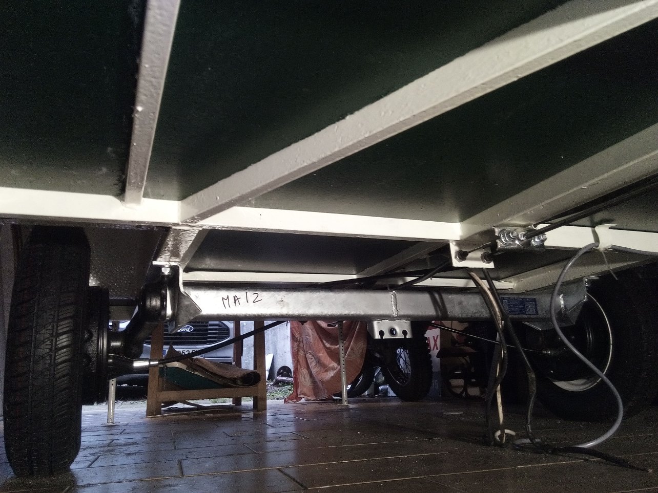

Surprise! en réglant le frein à main, je me suis rendu compte que les tambours avaient un système de recul auto, c'est sûrement pratique pour manœuvrer, mais quand on met le frein à main, les tambours se dé-freinent si on pousse la caravane en arrière, c'est logique.
La solution simple pour contrer le problème, mettre le frein à main reculer la caravane pour débloquer le recul auto et remonter le frein à main au maxi, en fin de course ça freine.
Il existe des freins à main qui intègrent un ressort entre le levier et le cliquet pour gérer ça automatiquement, mais faut adapter, est-ce que quelqu'un à déjà fait ?

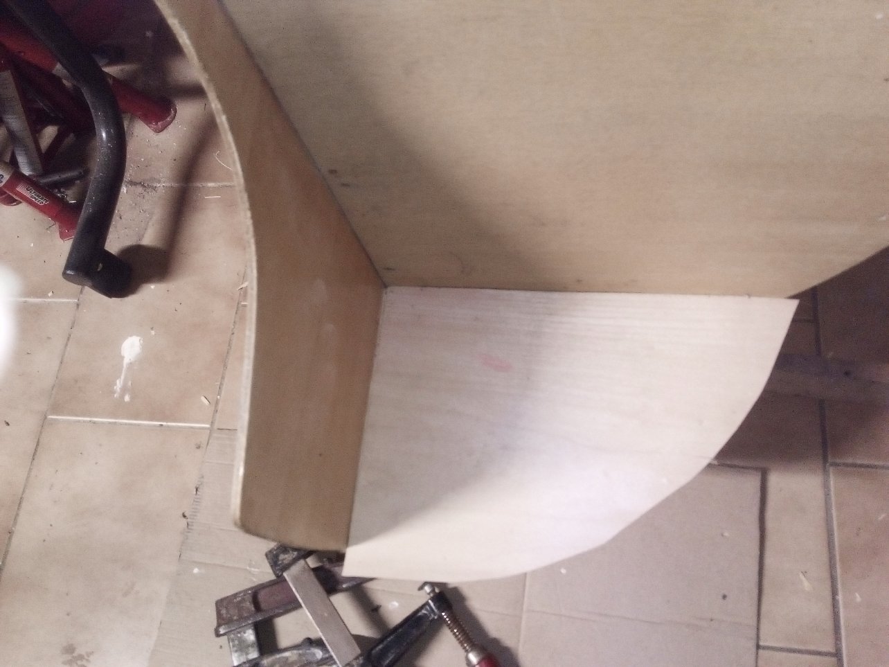

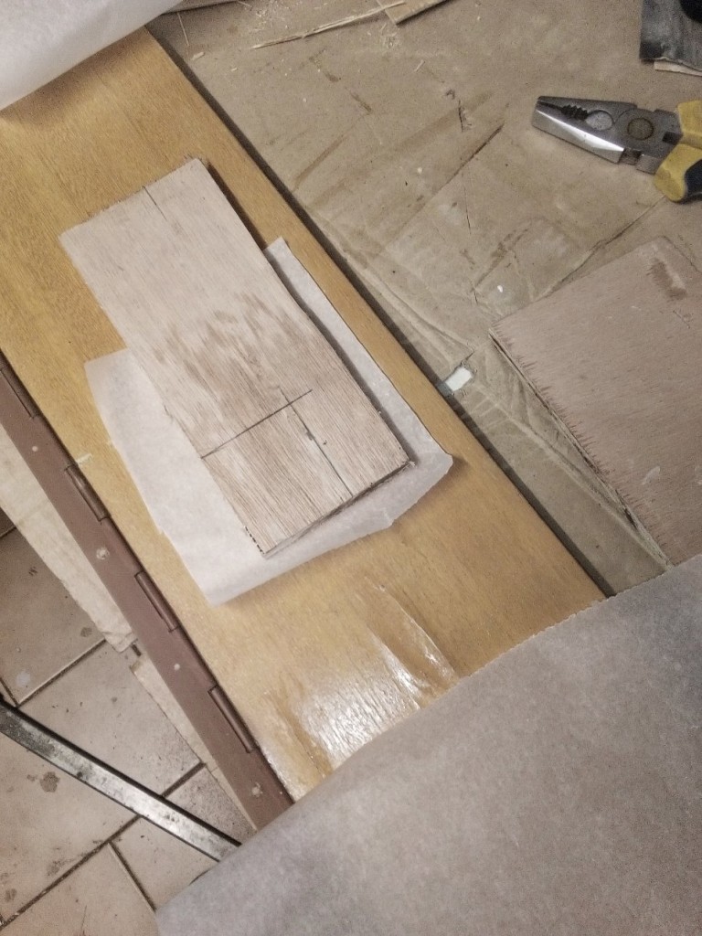

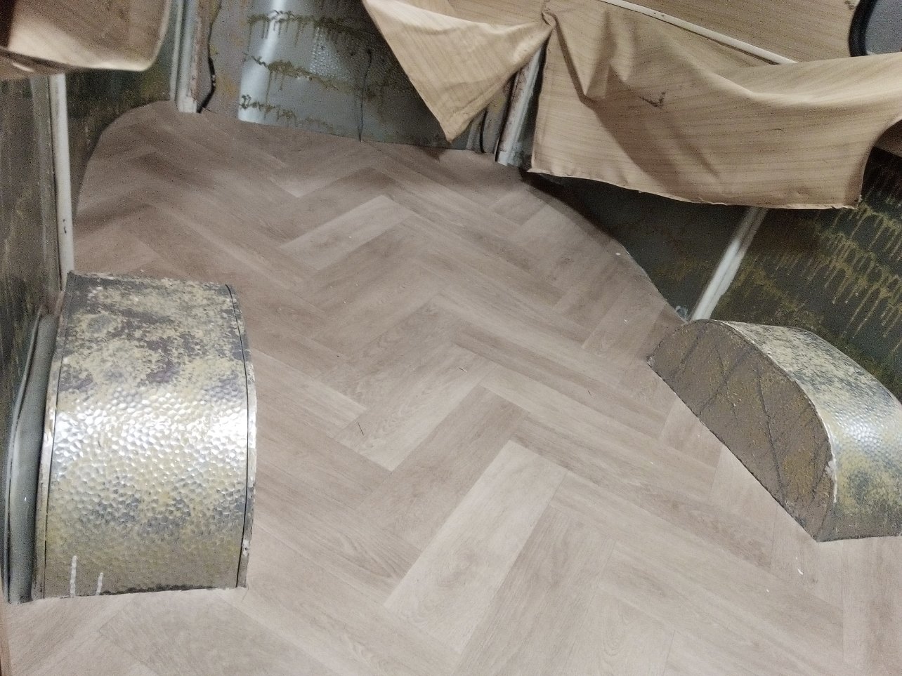

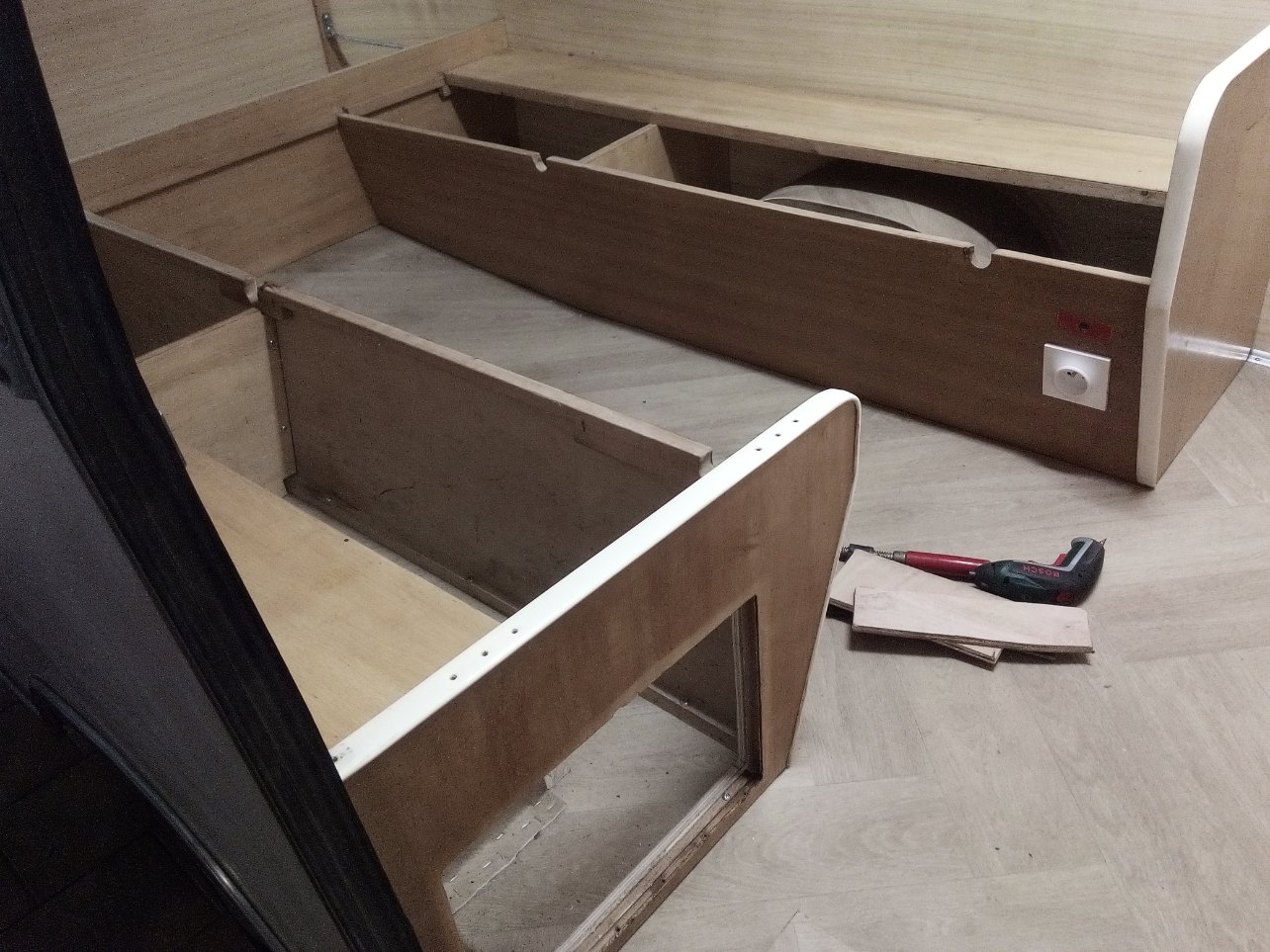

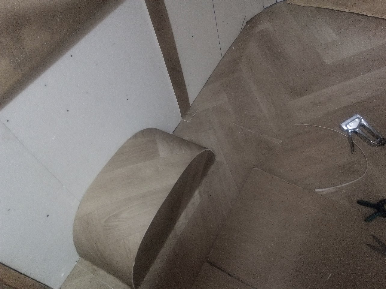

Le nouveau plancher est remonté, ça ne se voit pas trop, mais j'ai ajouté un contreplaqué de 10 mm collé vissé en dessous pour renforcer le seuil. le tout est couvert de trois couches de microporeuse.
j'ai découpé le lino, je vais le laisser s’étaler quelques jours je le collerai l'année prochaine.
Il me reste encore beaucoup de travail d'ici avril, mais ça avance!

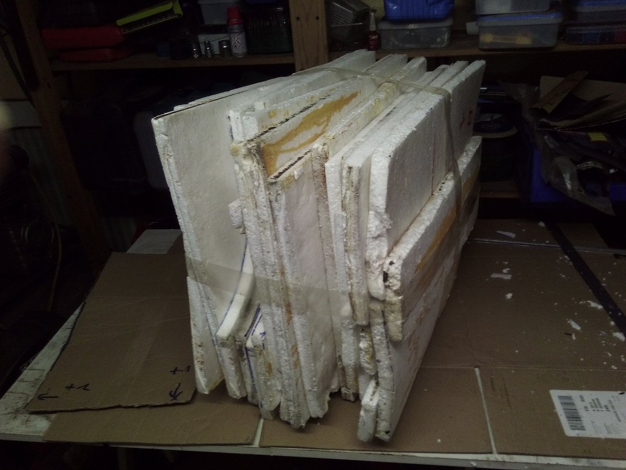

J'ai replacé l'isolation d'origine, je suis resté sur du polystyrène pour plusieurs raisons : le polystyrène d'origine a duré 54 ans, il semble qu'Eriba utilise toujours du polystyrène sur les caravanes modernes, il est facile à trouver à un prix raisonnable.
L'ancienne isolation va partir à la déchetterie, en posant la nouvelle je pensais à celle ou celui qui l'avait posé en 1970, il ou elle doit être à la retraite aujourd'hui...

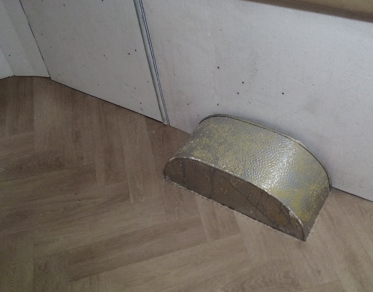

J'ai utilisé des chutes de lino pour habiller les passages de roues et remplacer les bandes de polystyrène sur l’ossature métallique
à suivre...
Messages : 21297
Re: Remise en état de ma Puck 1970, c’est parti !
La raison est simple pour qu'Eriba mette du polystyrène, c'est bon marché, mais c'est moins isolant que du styrodur.... qui lui est beaucoup plus lourd, le double environ.
Prix de revient mini, prix de vente maxi = Großer Profit !! :mrgreen:

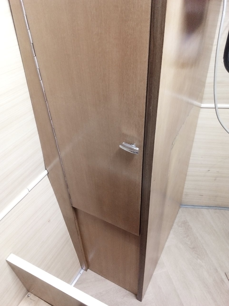

Bon la penderie est terminée, il y avait un peu de plaquage abîmé, je l'ai remplacé par du sycomore un bois clair peu dessiné assez proche du plaquage d'origine
La voila en place

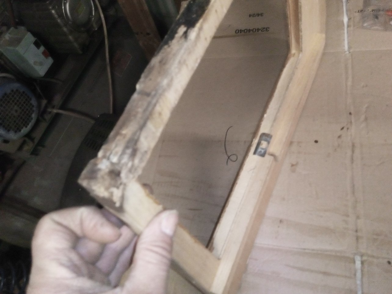

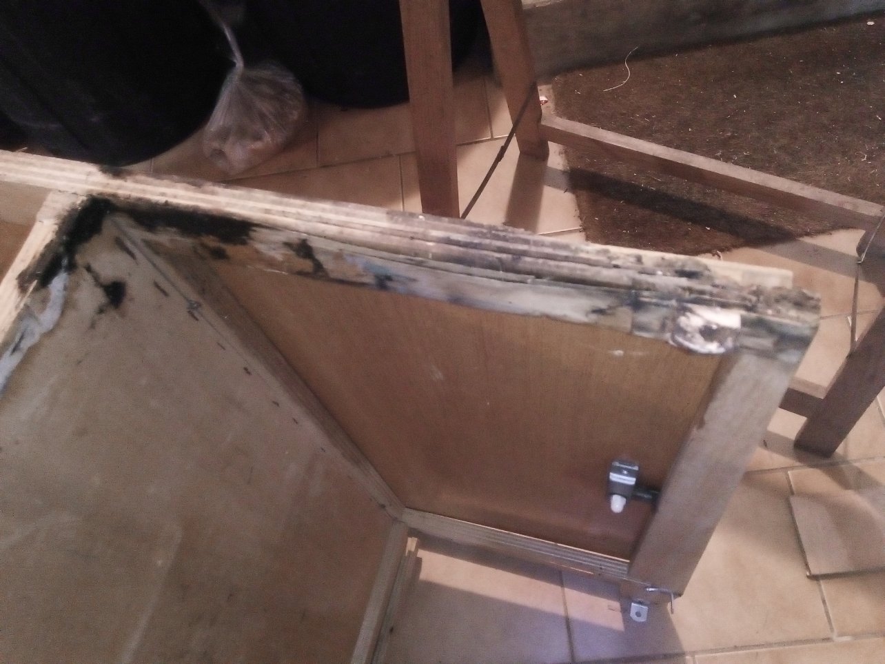

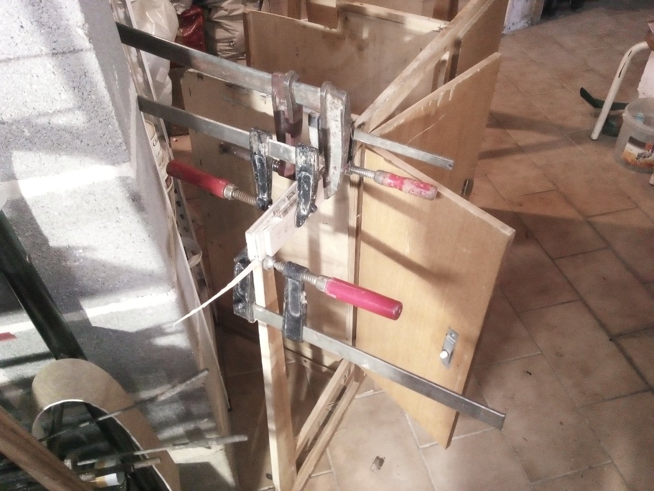

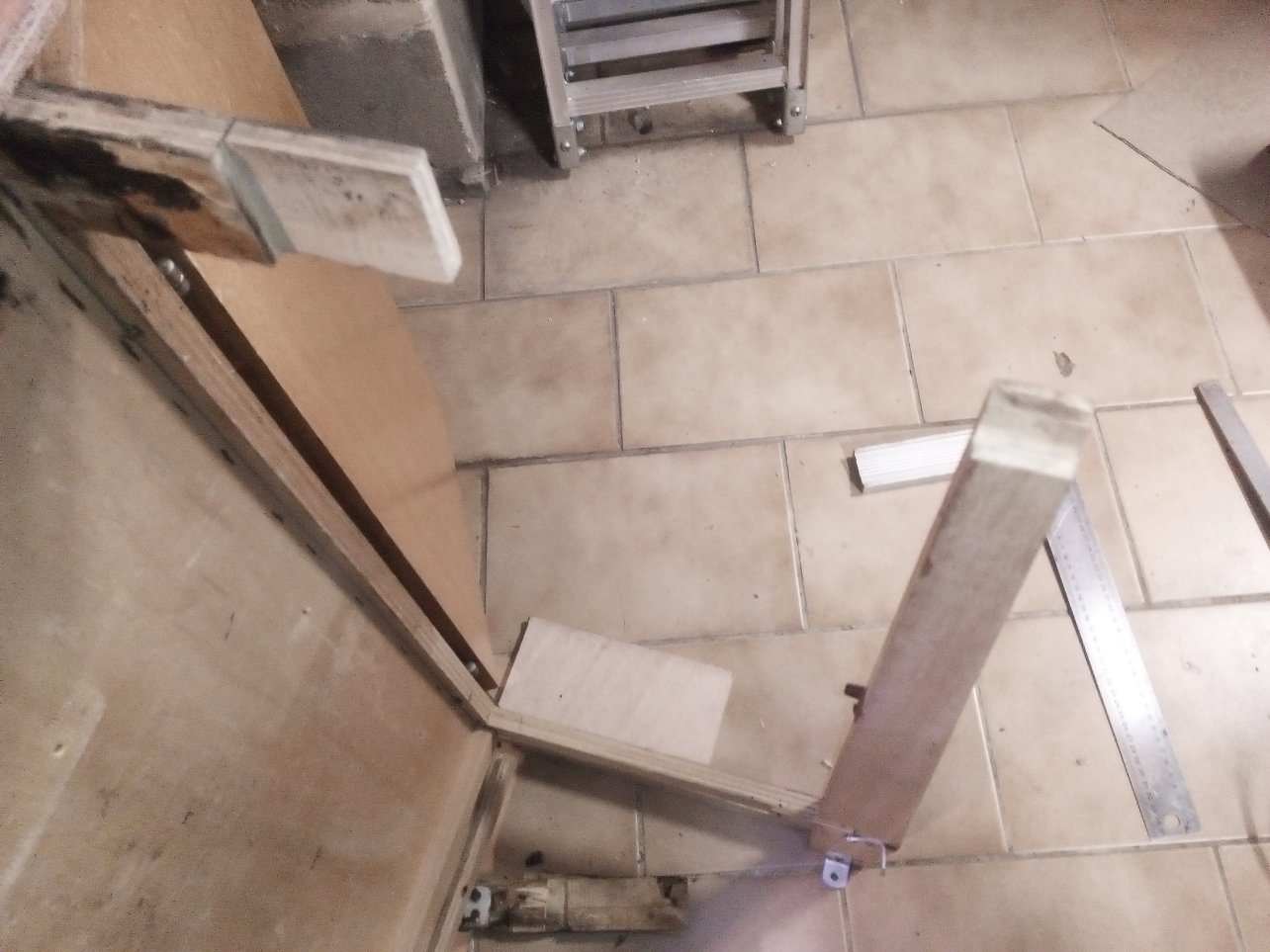

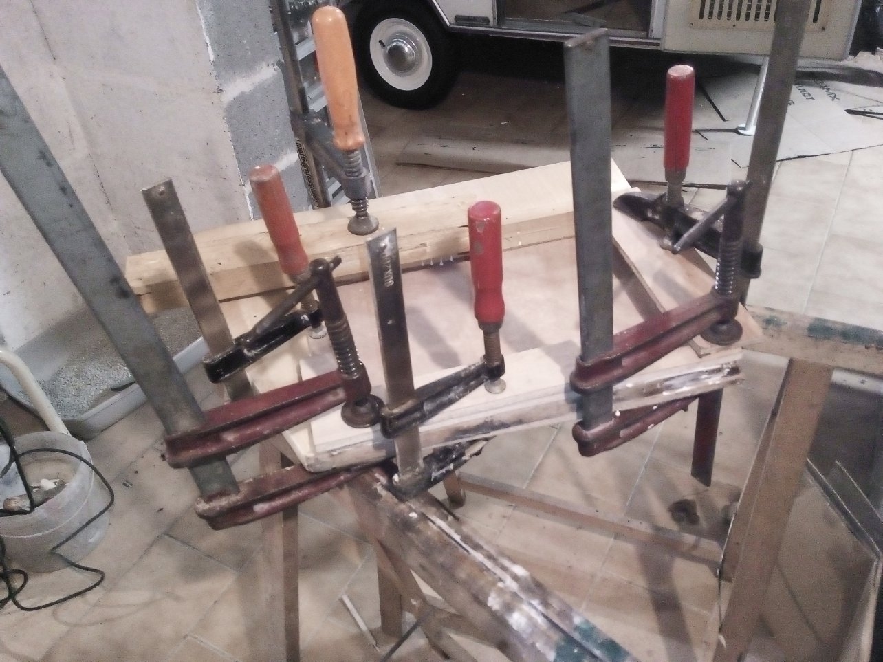

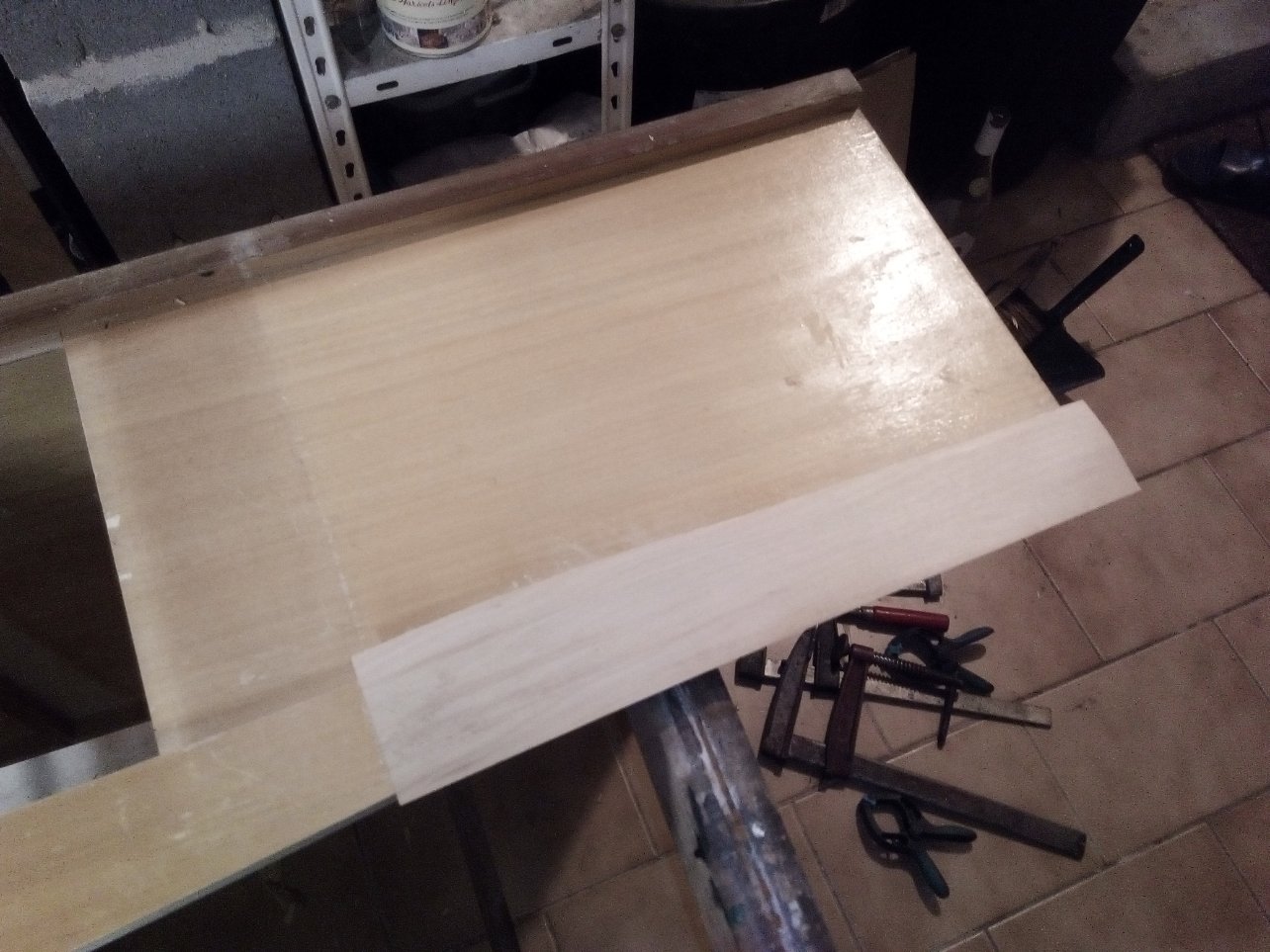

Je commence par l'ablation de la partie infectée, en faisant un assemblage en demi bois
Puis greffe d'une nouvelle pièce

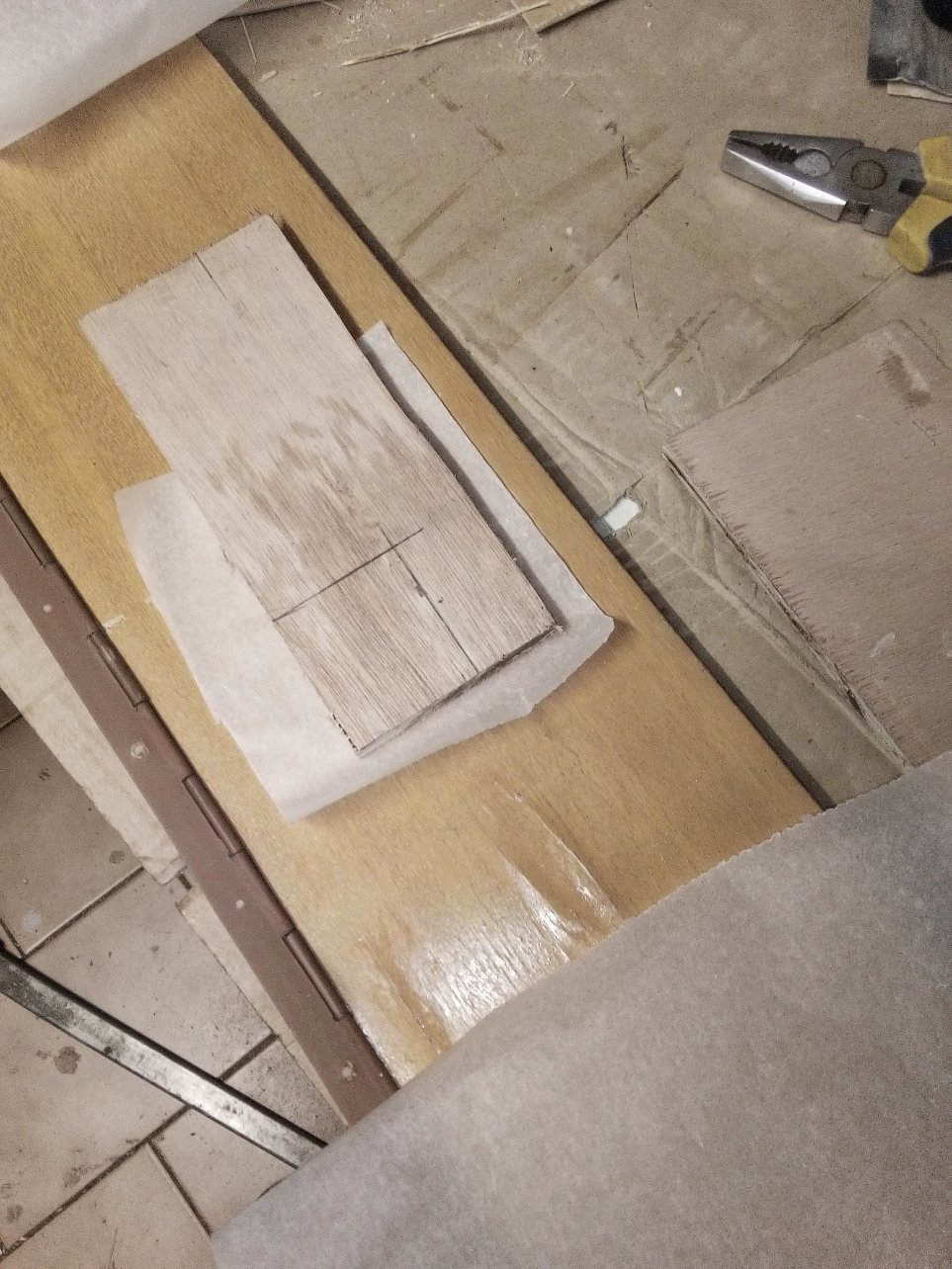

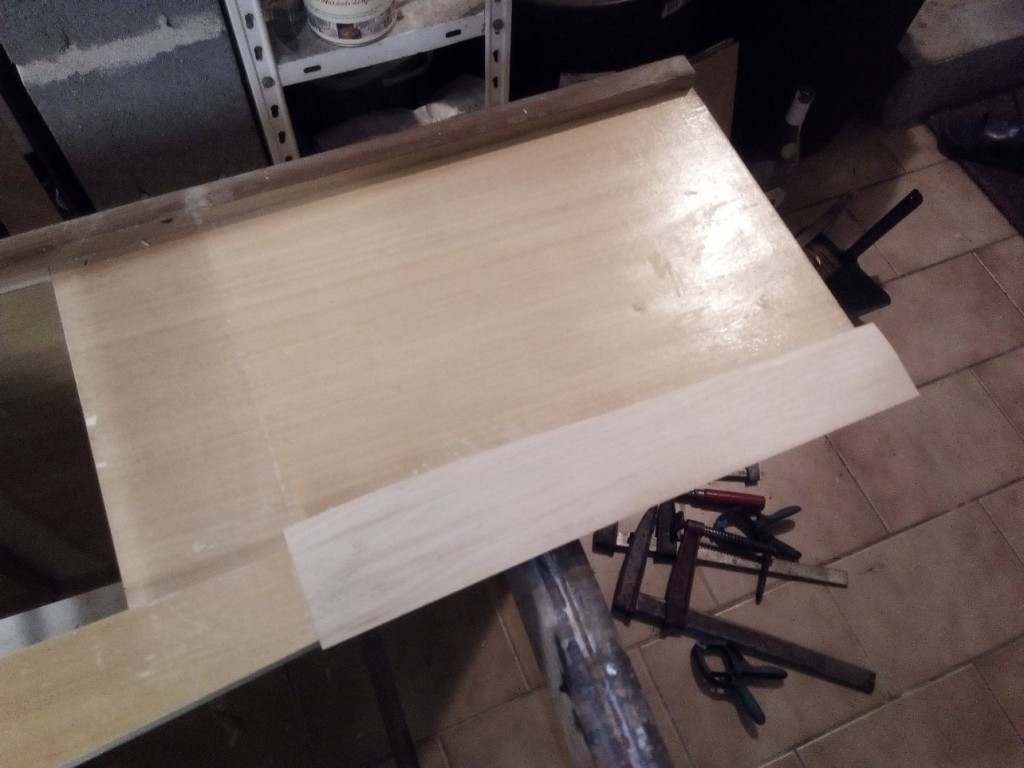

Le temps que ça sèche je m'occupe de la porte du coffre avant, le placage cloque... après avoir fait une incision dans le placage je fait rentrer de la colle, blanche et j’essuie le superflu de colle
Puis je mets sous presse, en insérant un papier sulfuré (eh oui ça marche aussi pour ça ) pour éviter que ça colle.
On notera au passage la cornière piano en plastique massif imitation cuivre, sûrement pour gagner du pois :)

C'est rigolo j'ai collé hier du placage décollé avec du papier sulfurisé et j'ai trouvé ça top!

Sunnypuckette a écrit : sam. 1 févr. 2025 19:42 C'est rigolo j'ai collé hier du placage décollé avec du papier sulfurisé et j'ai trouvé ça top!
Bravo pour tout ça, si vous vous ennuyez après, j'ai pas mal de meubles en attente de chirurgie ici :mdr1:
On valide le papier sulfurisé multiusage ! Bon moi j'ai pris tout le rouleau, quand madame va s'en rendre compte je vais me faire gronder...

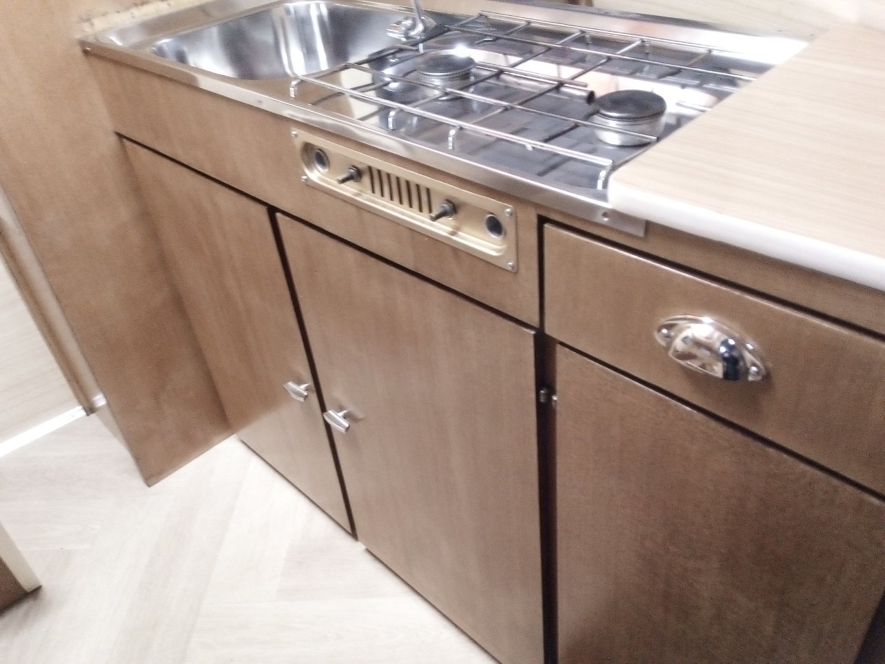

Je remonte le meuble évier/gaz, ça prend tournure !
Par contre les boutons du gaz sont complètement pourris, j'en ai commandé une paire, un peu trop moderne mais en 8 mm avec 2 plats.
J'ai remplacé la poignée noire en plastique du tiroir par un modèle en métal nickelé, c'est quand même mieux et ça ne modifie pas les perçages d'origine.

Bien que tout ne soit pas terminé, on n'a pas résisté à mettre en place les banquettes ...

Elle voudrait bien sortir ! Mais depuis qu'elle a ses pneus neufs et son nouvel essieu, elle a pris quelques cm en hauteur et elle ne passe plus la porte du garage :nonon: bon je m'en doutais un peu, je vais monter les roues de 8" de ma petite remorque ça me fera gagner 7 cm en hauteur.
