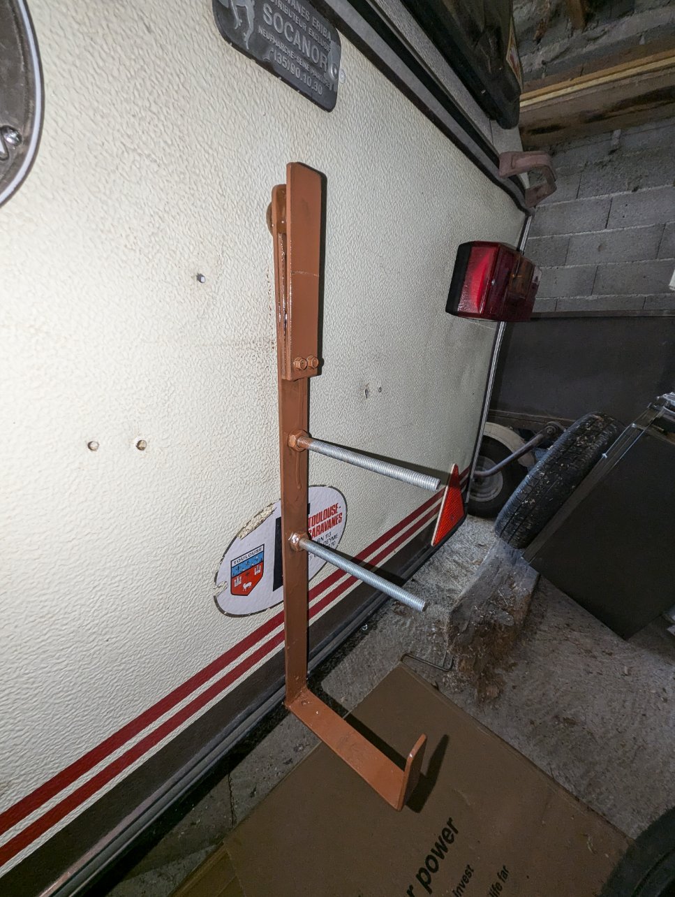

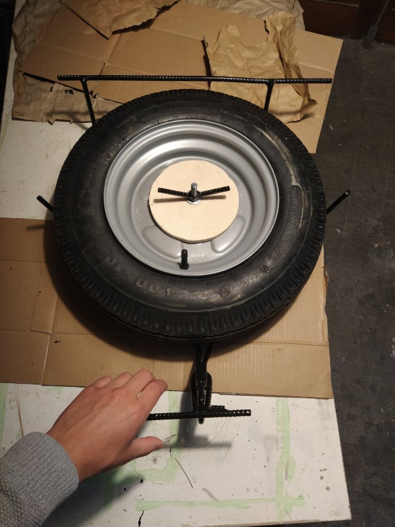

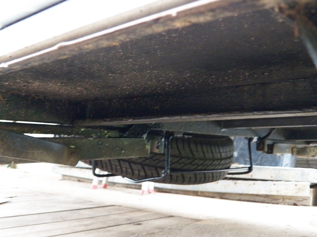

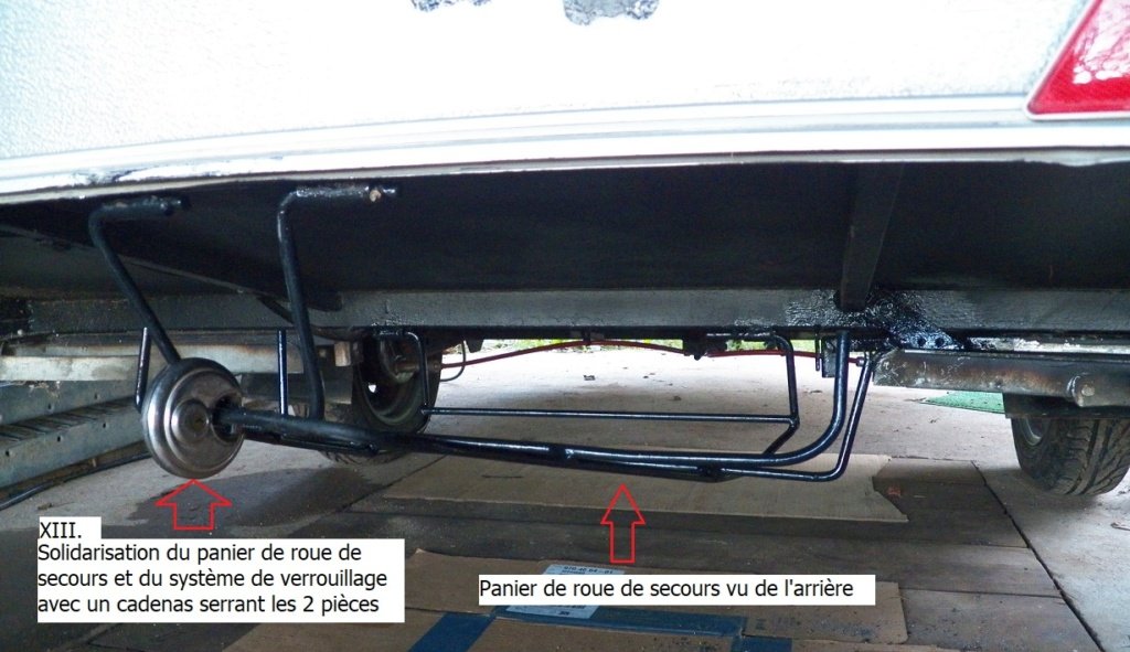

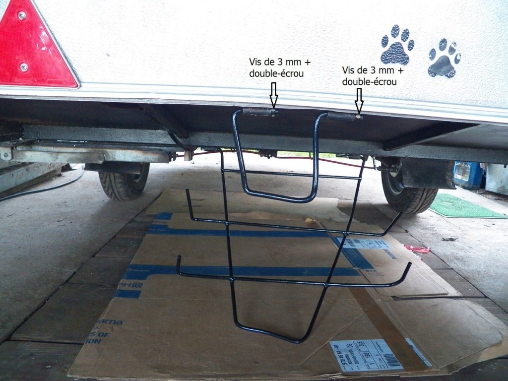

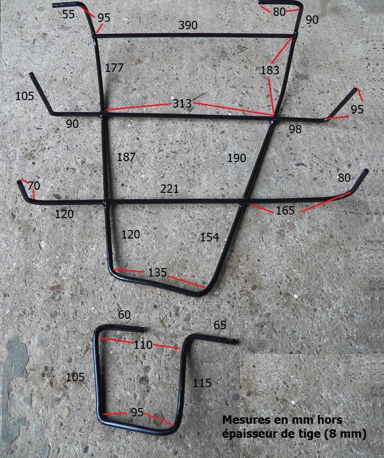

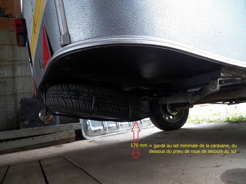

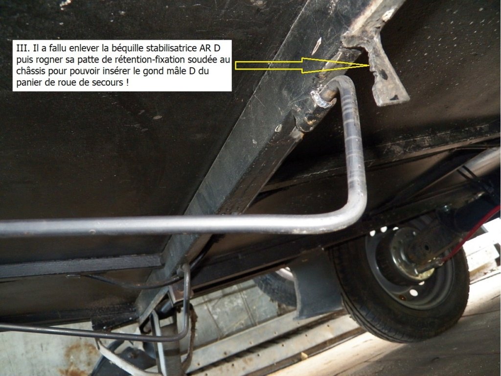

Bonjour, cela faisait longtemps que je n'avais pas bricolé sur ma caravane Eriba Puck, d'où mon absence durable…
Si on en a besoin et si on ne dispose pas de temps, un panier de roue de secours neuf peut encore s'acquérir au prix de 239 € T.T.C. + 25 € de frais de port à L'Atelier du Véhicule de Loisir (68700 CERNAY) en 2024.
Pour ce qui me concerne, je l'ai fabriqué à partir d'une barre métallique de 6 mètres qui m'a coûté entre 5 et 6 € T.T.C. à un entrepôt de métaux chez "Champion" (67600 Sélestat). Comme il s'agit de fer brut (cintrable à froid vu le diamètre de 8 mm), je l'ai peint en noir brillant antirouille après la phase VII de soudage (et dégraissage-nettoyage). Reportage photo avec explications incluses ci-dessous.

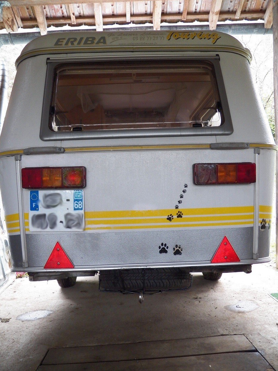

Je viens de voir que JP Landeriba a transféré mes photos sur l'hébergeur du site, donc merci à lui !
Seul petit bémol : s'il m'arrivait de modifier une des photos a posteriori, je le ferais sur Servimg.com auquel je suis plus ou moins habitué mais je ne pense pas que je me souviendrais qu'elles ont été mises chez un autre hébergeur. Et je ferais 2 fois le travail dans le cas contraire.

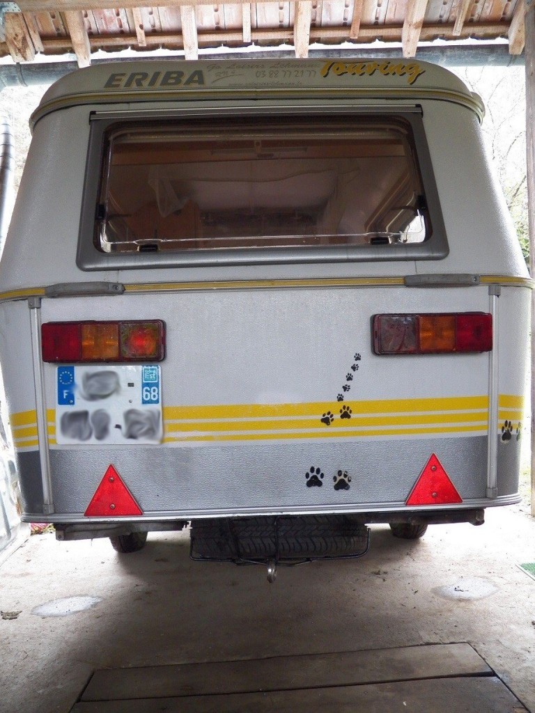

Cela dit, ça m'arrive rarement mais cela vient pourtant de m'arriver : j'avais oublié d'effacer mon n° d'immatriculation dans un premier temps et j'ai été remplacer les 2 images concernées pour corriger ça, ce qui explique que les n°s 29 et 30 sur Servimg ont été remplacés par 34 et 35 qui précèdent donc 31 à 33.
Si je ne m'en étais pas aperçu rapidement, mon immatriculation serait sans doute restée durablement lisible sur le site "Forum Eriba Touring"...
Bon, ça n'aurait pas été dramatique, mais ce serait plus gênant dans le cas d'une correction ultérieure d'action ou erreur technique.
PM
- Messages : 21261
Re: Panier de roue de secours pour Eriba Puck - Fabrication
Les N° d'immat sont floutés sur 29 & 30 !!

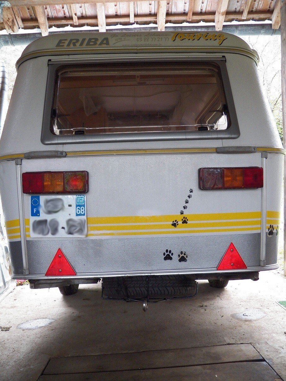

Pas de risque que la roue de secours frotte sur les dos d'ânes ?

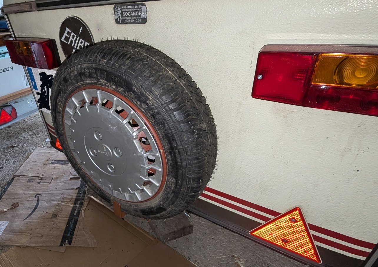

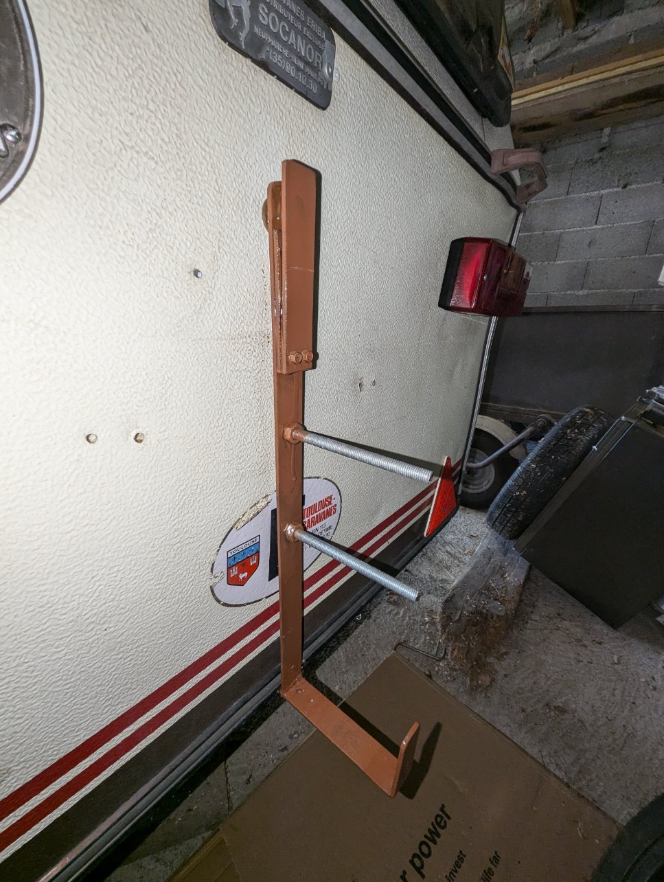

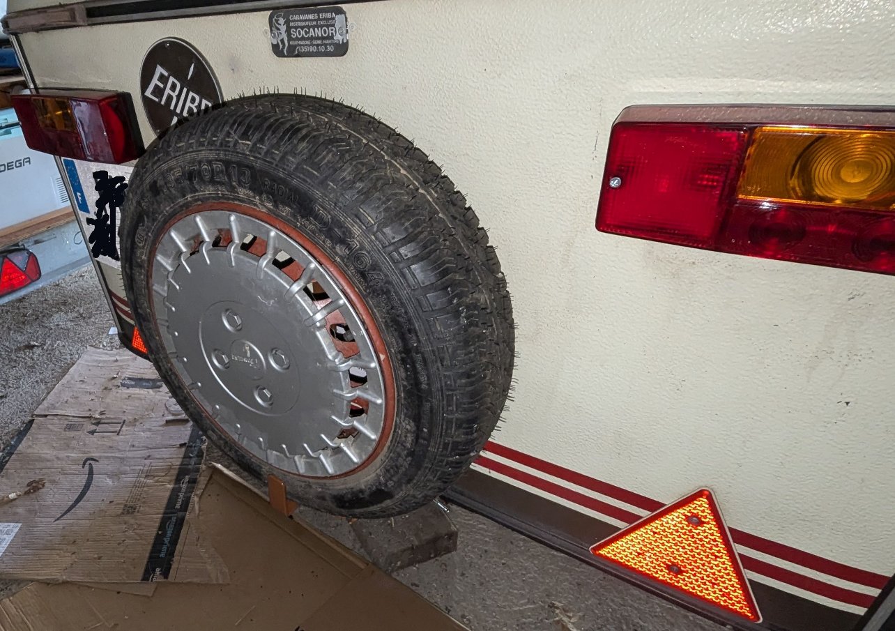

Je viens de faire l'inverse, c'est à dire retirer la roue de secours de dessous, en fait j'avais été obligé de l'enlever pour rentrer dans mon garage, il y a un caniveau à passer et il faut une garde au sol d'au moins 20 à 25 cm à l'arrière de la caravane pour rentrer en marche arrière.
Je l'ai positionnée à l'arrière, en me reprenant sur une barre de la structure. (le boulon sur la barre de structure tombe juste au niveau du flan de pneu, j'ai du rajouter une plaque en biais pour un appui non traumatisant du pneu !)
J'ai du passer à une plaque carrée, et changer les feux (qui de toutes façons étaient à remplacer!). J'ai d'ailleurs rajouté les feux rouges antibrouillard.

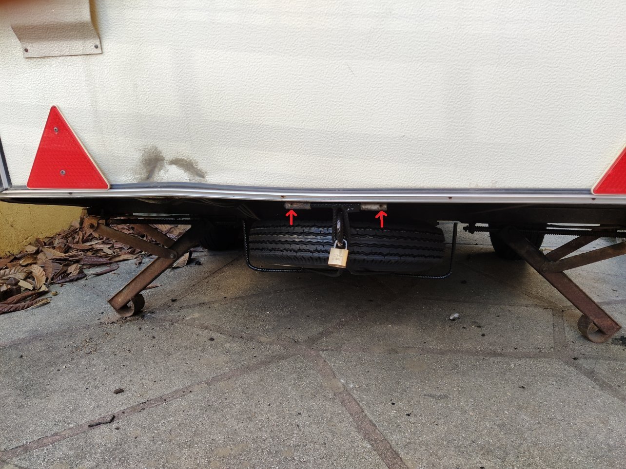

Joli travail, c'est vraiment pratique quand on part que la roue ne prenne pas de place

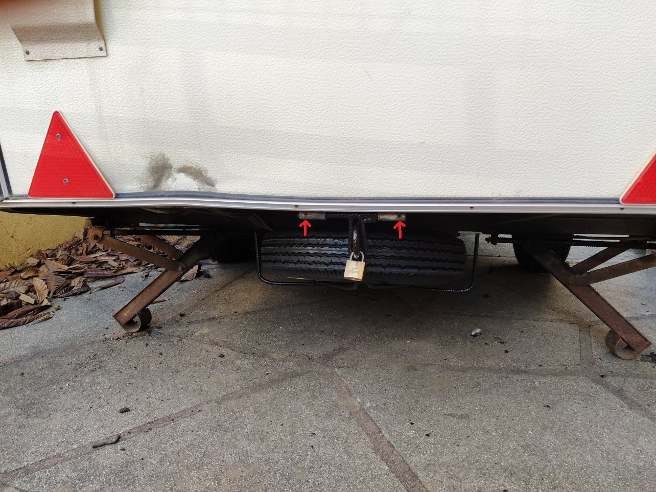

J'en ai moi aussi fabriqué un pour ma Puck, mais je me suis débrouillé pour que celui-ci ne demande aucune modification de la caravane.
(voir ici https://www.forumeribatouring.com/viewt ... 5&start=50)
Pour cela lorsque le panier est inséré dans les supports, j'ai fait en sorte qu'il puisse être bloqué avec des goupilles fendues dans les trous déjà présents sur les supports (voir les photos). C'est beaucoup plus simple à installer
En plus j'en ai pris 3 avec la même clé comme ça j'en ai une seule pour la roue de secours, l'antivol d'attelage et de roue
Et bonne année !
Il faut prendre un cadenas adapté à une utilisation extérieure (voir marin), aucun souci dans le temps.Les Comtois a écrit : jeu. 14 nov. 2024 18:52 Il faut virer le cadenas car au bout d'un certain temps il ne s'ouvre plus et c'est disqueuse. Mais beau boulot![]()

J'ai fait ce montage car je ne pouvais pas la mettre dessous, à cause de ma sortie de garage. Voir photo, (la caravane est attelée a la voiture). Les vérins passent tout juste 4 a 5 cm pas plus!
