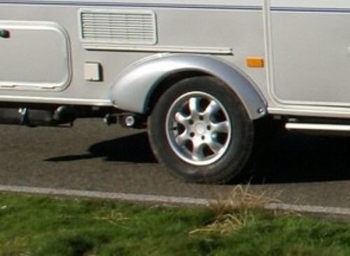

Exemple: Image
Svp, savez-vous si cela correspond à ma Triton de 95 ? Les dimensions à respecter, garde au sol et distance de milieu du longeron au bord du pneu sont ok, mais j'ignore la largeur du rail venant couiffer le longeron.

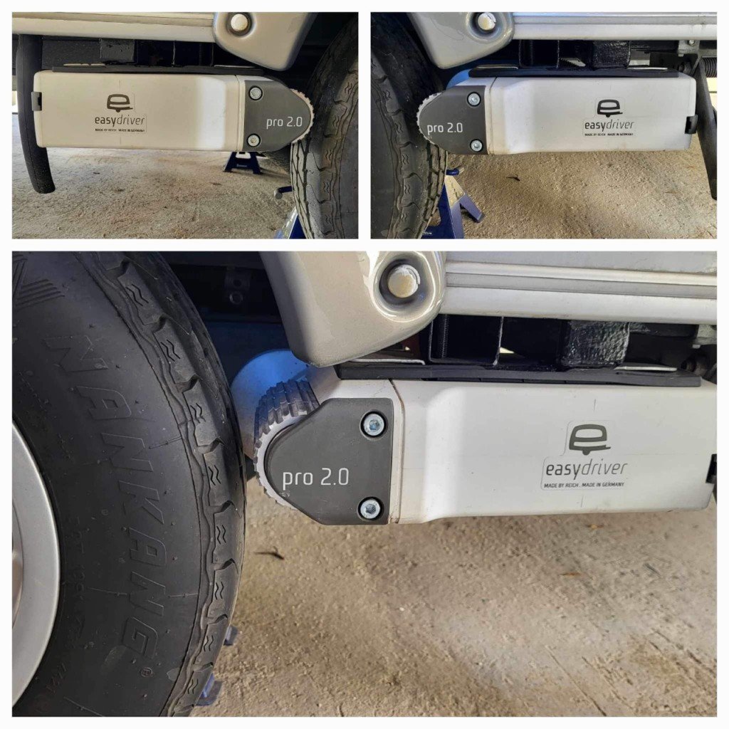

J'ai le Reich easy drive 1.8 , hyper :happy1: , voir (mais tu connais) , c'est mieux qu'avec belle maman :hehe:
http://www.forumeribatouring.com/viewto ... &start=400

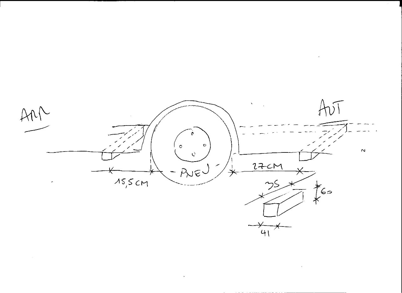

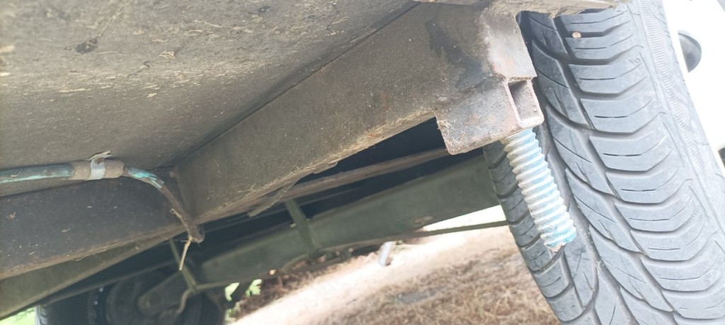

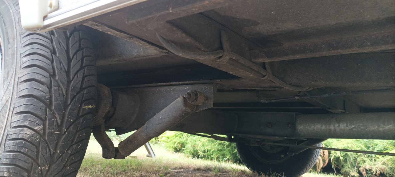

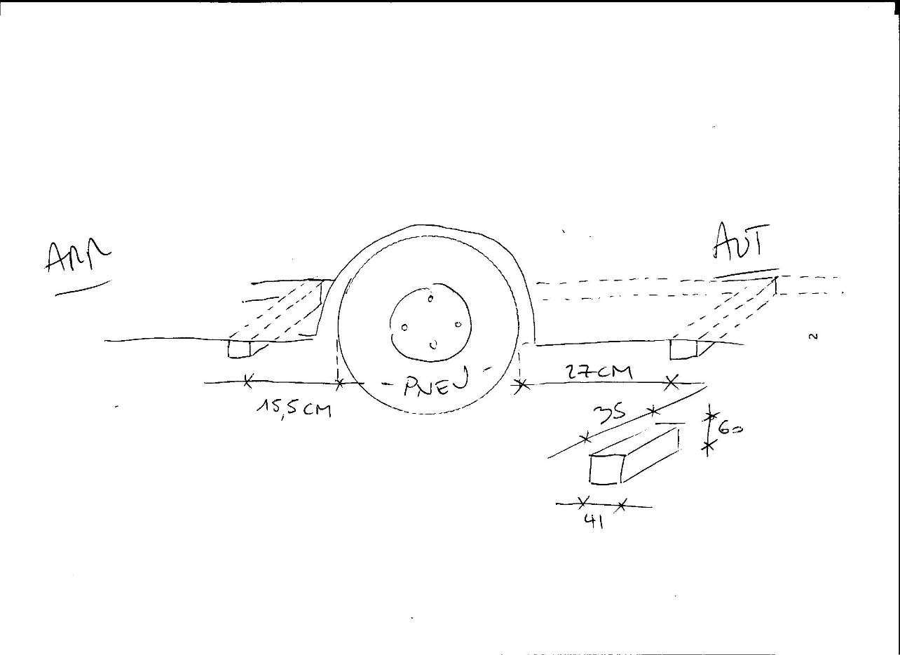

Voici un plan sommaire de mon plancher, avec à droite la section du longeron transversal av ou arr.

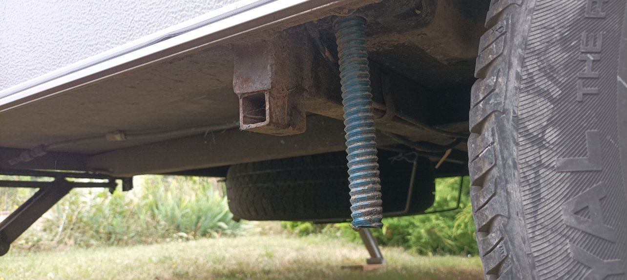

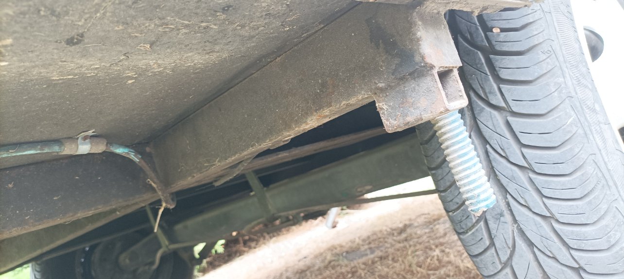

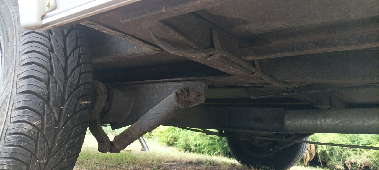

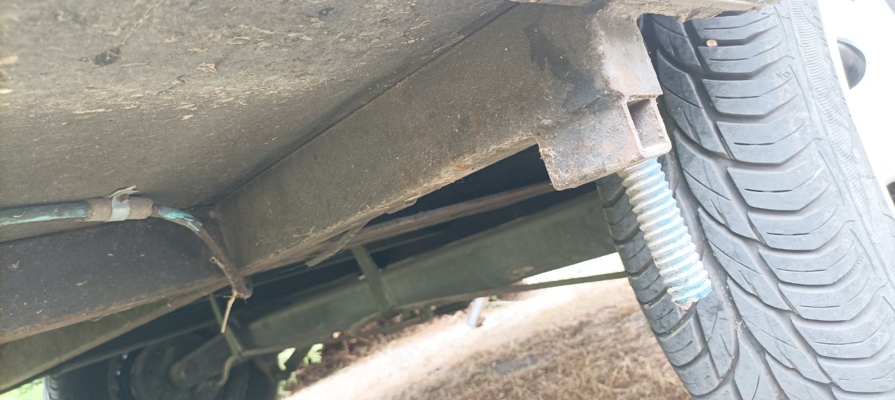

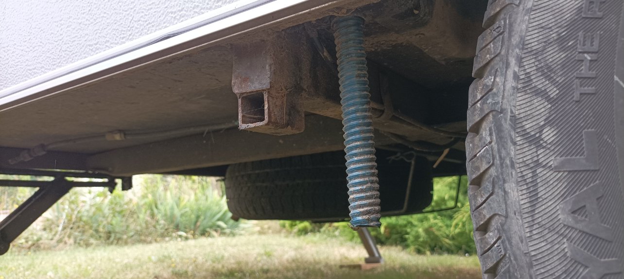

Et des photos du coté droit:
L'arrière me semble plus approprié pour l'installation, plus proche de la roue, par contre il y a le tube de vidange de l'évier qui serait à dériver !
J'ai pris contact avec "Caravan mover shop" en Hollande et "Profi.24" en Allemagne pour en savoir plus sur cet adaptateur, ils me demandent ce que je viens de poster ci-dessus, je vais attendre leur réponse.
J'ai aussi demandé un devis à Ludospace mercredi dernier, j'attends...
Merci par avance de votre avis sur mon projet.
Frank

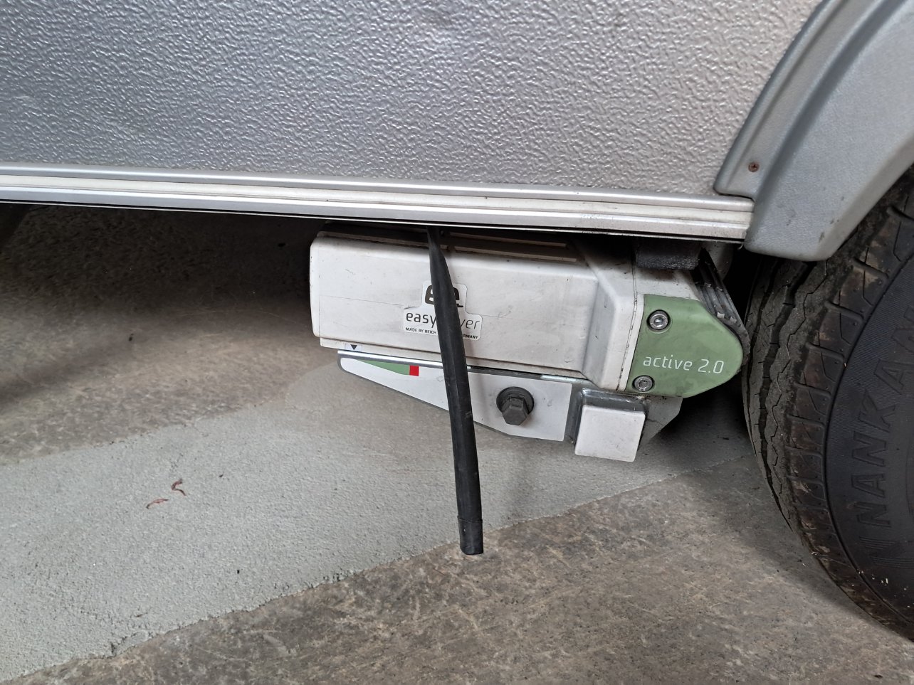

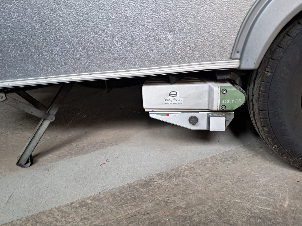

Messages : 21269
Re: Quelle pièce d'adaptation de mover pour une Triton de 1995 svp ?

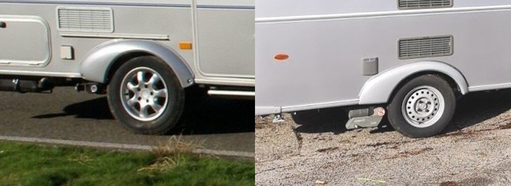

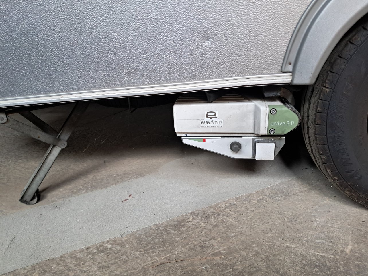

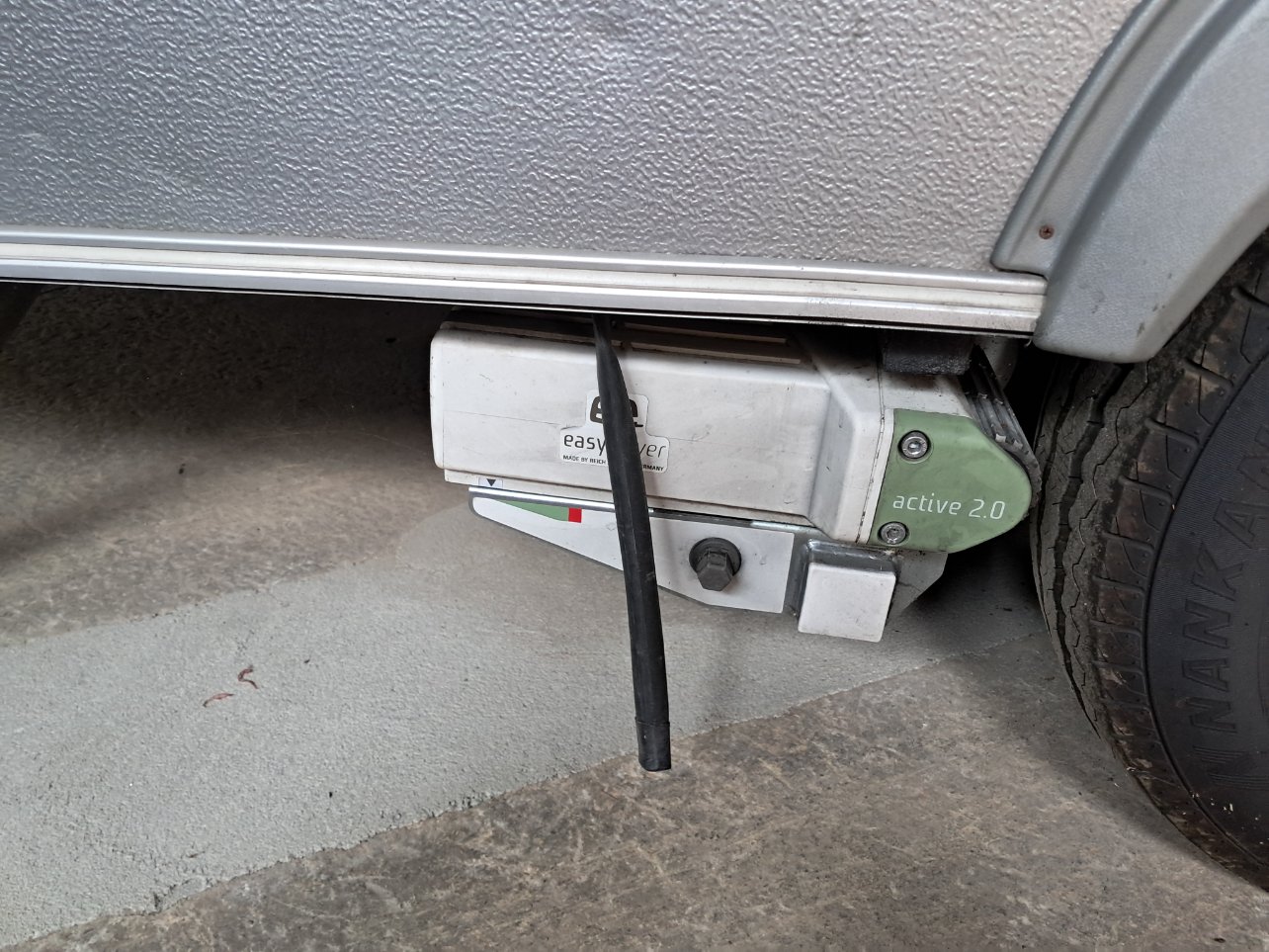

Certain savaient poser correctement un mover, dommage qu'il soit parti à la retraite sans successeur !
Mover Reich La Rochelle Caravane-Rec.jpg (51.89 Kio) Vu 7511 fois
Y'a pas : Photo : sur ces deux montages :siffle:
Messages : 2668
Oui mais ...
la garde au sol de la photo de gauche est quand même supérieure à celle de droite.

A un moment je suis arrivé sur la page technique de cette pièce d'adaptation Reich ou Truma ( c'est exactement la même forme, le même principe ), et cela indiquait la garde au sol recuise, la distance maxi-mini enter le bord du pneu et le milieu du longeron avant ou arr:
J'étais ok en tout sauf pour le longeron avant, à priori trop loin du pneu.

Messages : 6787
Vu les longerons, un petit coup de brosse métallique et un coup de Férose ne ferait pas de mal avant la pose du mover :happy1: Ah! J'oubliais, peut-être changer également les amortisseurs.....

Caravan mover shop, en Hollande m'a fait un devis pour un mover Reich easydriver active 2. (1350 euros) et les plaques d'adaptation (225 euros), alors que d'autres installateurs m'ont tous dit qu'après contact avec leurs fournisseurs comme Reich, Enduro et Truma, ces derniers ont affirmé ne pouvoir fournir les plaques que pour les triton d'après 2000 et quelque, année de changement du châssis.
C'est donc curieux cette trouvaille et leur mover à 1350 euros est largement plus cher que le même chez Oberlink (1170 euros), soit 170 euros moins cher.

J'ai essayé de minimiser au maximum les frais pour ce système décrié :
Un Trolley camper à 700 euros, sans traces d'usage, vendu et pour cause par une veuve. (Un neuf vaut souvent plus de 1400 euros)
Un support pour timon rond diamètre 90 mm à 187 euros, reçu de chez l'importateur au Danemark en 3 jours, au lieu de plus de 300 euros sans le port en France...
J'ai positionné le support à l'arrière du coffre avant, là où le manuel d'utilisation indique de le mettre, et un essai dans mon jardin s'est montré concluant.
Le terrain était sec, mais la surface est irrégulière, je n'ai eu aucun dérapage mais le placer à cet endroit demande de la dextérité avec la télécommande.
De toutes façons, la pose d'un mover, bien plus chère, demande de percer les longerons, ce qui est il me semble formellement interdit, donc je pense être aidé par cette mécanique dans 80% des cas.

Bien entendu, et je ne pense pas que ça affaiblisse le châssis, toutefois c'est formellement interdit car ça modifie le châssis tel que réceptionné par les mines...
C'est comme bricoler les suspensions ou modifier le système de freinage d'une voiture qui peuvent entrainer l'annulation de couverture par l'assurance en cas de pépin entrainant des victimes ( c'est dans ce cas précis que les experts mettent le nez partout pour tenter de trouver la faille, car les indemnisations chiffrent ! )
Par ailleurs, quand on veut acheter ces platines sur les sites Allemands, il est indiqué que le montage est interdit sans passer par une demande au service identique à notre service des mines... Moi ça ne m'a pas encouragé, parce que les coups tordus, c'est souvent pour moi !
Messages : 12169
Et pourtant, ERIBA mère les montent d'origine au départ usine. ;-)

Dans quel cas exactement, car tous ceux que j'ai appelé, y compris les anciens de Cernay, n'avaient pas de solution pour mon cas.
Des installateurs Français ont même contacté les fabricants de ces platines, et se sont vu répondre que ça n'existait pas, ou plus, qu'il n'y avait pas de solution... Et pourtant la platine existe !
Possible que justement, pour la même raison que les sites Allemands, ils refusent de se mouiller, et que certains modèles plus récents sont homologués avec ce système ?
Le mover est bien plus pratique, mais balancer 2500 euros pour la pose en atelier sur une caravane achetée 6500, c'était ennuyeux, et le monter seul, j'étais pas chaud.
Je vais prochainement aller dans l'Argonne Ardennaise, ça me donnera l'occasion de tester ce petit tank ...
