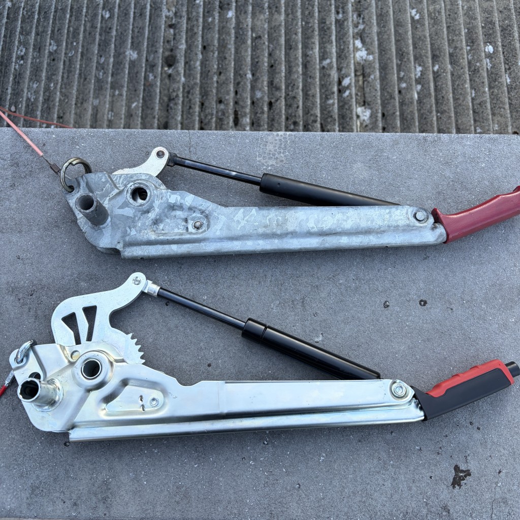

Première bêtise, j'ai reculé en laissant le frein à main enclenché ... De ce fait tout s'est bloqué et plus moyen de le rabaisser. Etant sur la route, j'ai démonté carrément le frein à main, sans prendre de photos ...
Après commande et réception d'un nouveau chez "Remorque Shop", je n'arrive pas à le remonter. Le modèle n'étant pas identiquement pareil et n'ayant aucune instruction de montage.
Auriez-vous des croquis, photos ou instructions qui pourraient m'aider ?
Dois-je passer faire vérifier le freinage après remontage où puis-je aller sans frein chez un réparateur ?
Merci d'avance pour votre aide.
Luc
Luc

C'est clairement pas le bon modèle !!

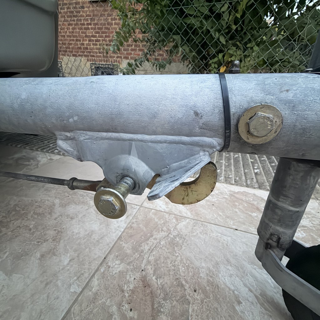

La prochaine fois tu passeras sous la belle et détendra la tige de réglage par ses écrous de réglage,

Merci pour ta réponse, mais ils me l'ont envoyé suivant la plaque de la caravane en stipulant que c'était un modèle compatible .... J'avoue être un peu perdu. Sans compter les marchand de caravane qui ne veulent rien savoir car ils ne font pas la marque.

Comprends pas pourquoi tu veux changer le levier ????

Il était coincé plus moyen de le rabaisser. On m'a dit qu'il était foutu ....

Tu aurais demandé en premier ici, chef Land t'aurait dit de faire ce qu'il t'a écrit plus haut, tu as eu affaire à un BranquignolEriBelge a écrit : jeu. 17 sept. 2026 15:13 Il était coincé plus moyen de le rabaisser. On m'a dit qu'il était foutu ....
