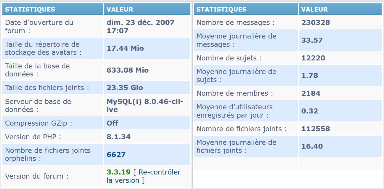

Depuis un certain temps notre forum est sujet à des dysfonctionnements.
Lesquels ???
Sachez que le Fiston a tout mis en œuvre pour palier à ces "emmerdes".
Nous nous interrogeons sur le devenir du Forum , vu le nombre d'heures que nous passons à essayer de résoudre ces problèmes.
Je ne peux vous garantir un retour à la normale et même s'il faut mettre la main au porte monnaie, nous allons faire chiffrer une solution.
Sinon, il devra continuer en mode "OPEN" c'est à dire plus d'Administration, en lecture seule, plus de nouveaux adhérents, ...
Après tant d'années, tous ces messages et informations, tous ces documents glanés, votre aide et soutien, ça fait MAL :pleur4:
Je vous tiens au courant de la suite, si un volontaire veut se manifester ???

Re: Que faire ?
:hello: Le message qui apparaît signifie que le forum Eriba Touring a atteint le nombre maximal de connexions simultanées à sa base de données (30).
Problème temporaire du serveur/base de données qui peut toucher certains accès.
Forum Eriba Touring utilise le logiciel de forum phpBB.
L'erreur signalée n'est pas due à un problème de script (anti virus qui bloque ou VPN actif)
cela signifie juste que le phpBB essaie de se connecter à la base de données MySQL/MariaDB mais que le compte utilisé par ce forum a déjà atteint sa limite de 30 connexions simultanées.
Fermer la page et essayer de se connecter dans 30 mn à 1 heure.
Si le problème persiste il faudra que l’administrateur du forum ou l'hébergeur intervienne.

Reponse technique:
J'en ai deux erreurs:
(1)
General Error
SQL ERROR [ mysqli ]
User 'forumet' has exceeded the 'max_user_connections' resource (current value: 30) [1226]
An sql error occurred while fetching this page. Please contact an administrator if this problem persists.
Erreur générale
Erreur SQL [ mysqli ]
L'utilisateur « forumet » a dépassé la limite de ressources « max_user_connections » (valeur actuelle : 30) [1226]
Une erreur SQL est survenue lors du chargement de cette page. Veuillez contacter un administrateur si le problème persiste.
(2)
Resource Limit Is Reached
The website is temporarily unable to service your request as it exceeded resource limit. Please try again later.
Limite de ressources atteinte
Le site web est temporairement dans l'impossibilité de traiter votre demande car la limite de ressources a été dépassée. Veuillez réessayer plus tard.
(1) est un erreur attrappé par mysql :frime:
configuration max_user_connections=30
faut assayer un peu en plus ;-)
(2) est un erreur du serveur http
<title> 508 Resource Limit Is Reached</title>
508 Loop Detected - HTTP - MDN Web Docs
MDN Web Docs
Le code de statut de réponse d'erreur serveur HTTP 508 Loop Detected indique que l'opération entière a échoué, car elle a rencontré une boucle ...
-> Je crois, c'est générée suite à erreur (1)

Les Comtois a écrit : mer. 7 oct. 2026 17:17 Et l'accès peut-il être augmenté ?
Oui, mais seul l'administrateur peut agir.
Il faudrait éviter l'ancien module PHP intégré à Apache. et utiliser PHP-FPM pour une meilleure gestion des ressources.
Pour gérer les connexions à la base de données, ici My/SQL/MariaDB il faut augmenter la limite, ici 30 connexions dans le fichier my.cnf ou mysqld.cnf :
paramètre :
max_connectiond = 150 par exemple
Mais quelle RAM avons nous (mémoire vive de l'ordinateur qui stocke les infos dont le programme à besoin lorqu'il travaille) ? car si le nombre de connections est trop important, chaque connexion demande de la RAM et si la valeur est trop haute, on sature le serveur.
Le forum est ancien et victime de son succès.
Dan.

Pour passer à la marche supérieure, le tarif est trop important.
Le Fiston est en train de chercher un autre hébergeur plus compréhensible à nos besoins.
Il faudra faire une migration, donc il faut s'armer de patience.
