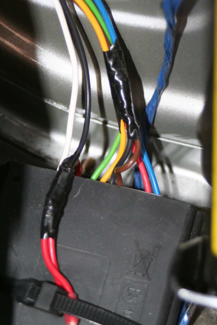

Mon vendeur m'avait dit, en essayant de voir si le 12v fonctionnait moteur tournant, qu'avec ma prise voiture à 7 broches, je n'aurais pas de 12 volts dans la caravane, ce qui fut vérifié... et qu'il me faudrait "tirer" un fil 12v permanent depuis la batterie...

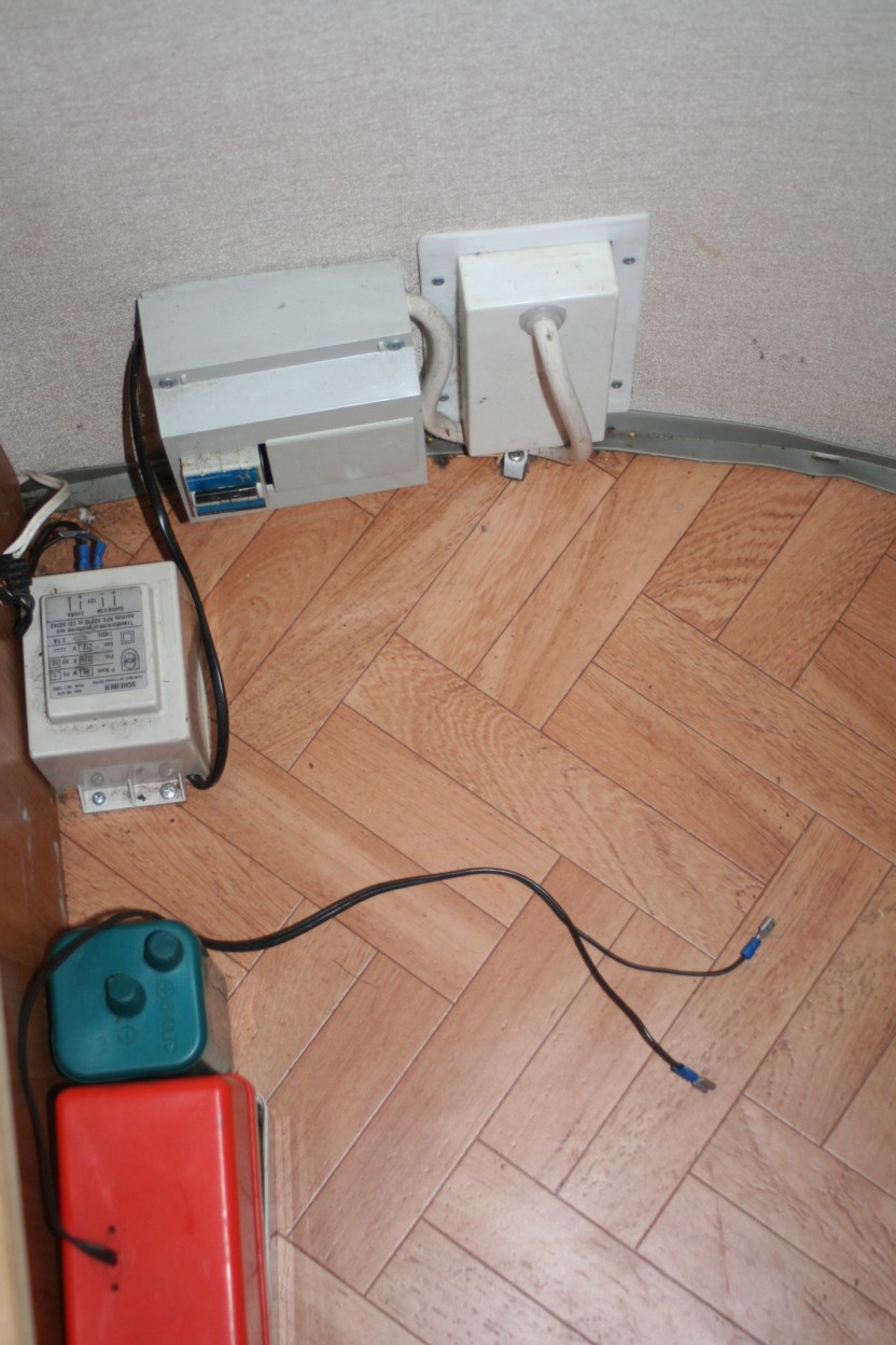

Alors, avant tout, j'ai jeté un oeil sous la banquette d'arrivée du 220 et là, l'électro-choc vu que j'y connais rien ou très peu en électricité.
Voila ce que j'ai découvert : Les "trucs" qu'on voit en bas (sous le capot rouge et au-dessus) semblent être des vieilles batteries ou des piles (2 sous le capot et 1 en rabe).

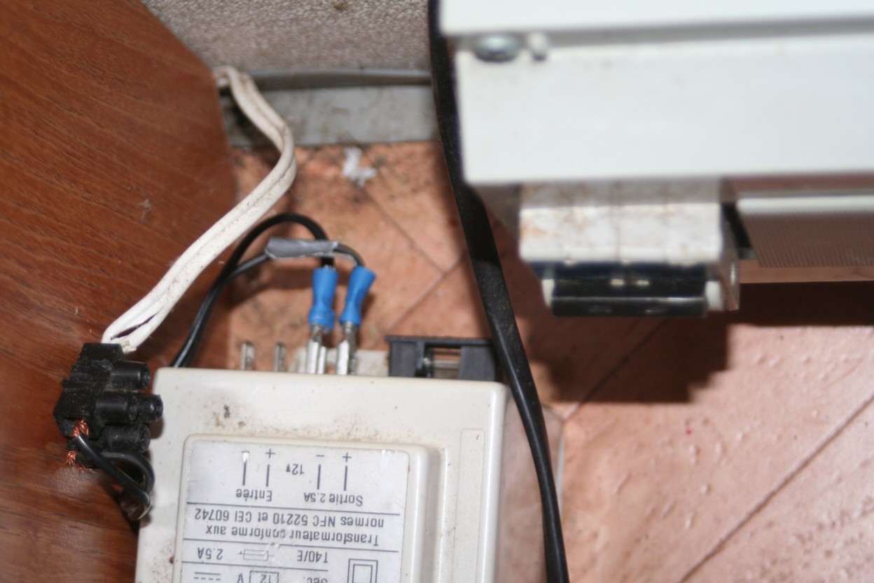

Vu de plus près : Contre la paroi, il y a l'arrivée du 220 avec un "interrupteur" (enfin c'est surement pas son vrai nom) et un fil noir qui en sort pour se rendre chez le transformateur : Et c'est là qu'arrivent les questions :
- Le fil avec les cosses (photo du haut) qui sort des "batteries", était-il branché sur l'entrée 12v du transfo ? Je dirais bien oui, au vu de la forme des cosses...
- en supposant que je mette un jour une batterie à décharge lente, est-ce que ça serait le même branchement ?
- Toujours dans le cas de l'installation d'une batterie, est-ce que le transfo agirait en tant que chargeur ?
- Si c'est trop compliqué, je ferai faire par un pro, mais au cas où, ce fameux + permanent, à quelle cosse de ma prise voiture devra-t'il être raccordé ?
Bon ben, voila, je sais que je ne suis pas le seul à m'interroger sur ce sujet, (j'ai parcouru le forum), mais surtout j'aimerais comprendre avant de me lancer ou de faire faire les transformations...
Alors merci d'avance

Je ne pense pas que la transfo puisse agir en chargeur.
Je pense plutôt que la batterie est là en remplacement du transfo. C'est ou l'un ou l'autre, par exemple si tu fais du camping sauvage, forcément tu n'as pas accès au 220V donc le transfo ne peut être alimenté et dans ce cas tu te sers des batteries.
Visiblement il te suffit de débrancher les 2 cosses au transfo pour les brancher sur les 2 cosses des batteries.
Avec une prise 7 broches, pour avoir du 12V il te faut supprimer l'une des 2 veilleuses (broches 5 ou 7) pour utiliser l'une de ces 2 en +12V batterie voiture. Il te faut alors raccorder les 2 veilleuses sur la même broche.

Tu peux aussi laisser les 2 veilleuses en place et utiliser la broche 2 normalement utilisée pour l'anti brouillard mais, si tu as le petit taquet qui permet la coupure des feux de brouillard du véhicule lorsqu'elle est attelée, il te faudre le supprimer (ce petit taquet dans la prise de la voiture).

il ne te reste plus qu a vérifier l état de charge de tes batteries
si tu n es pas sur pour ta prise tu vas voir un électricien auto
il y a un post qui circule actuellement ou le héros s'est trompé et a branché en même temps le 220v et le 12v auto
résultat quelques dégâts et une panne difficile à identifier pour l instant!!!

Hello,
Je reviens sur cette phrase de Trollmanndu59 :
"Visiblement il te suffit de débrancher les 2 cosses au transfo pour les brancher sur les 2 cosses des batteries."
Est-ce que cela veut dire "brancher les cosses batterie sur l'entrée 12 v du transfo" ?
Si oui et de ce fait, pourquoi faut-il débrancher les autres cosses en entrée 220 si on est en "sauvage" ? a priori pas de risque ?
Je suis pas sûr de me bien faire comprendre...

Alors, ce transfo est peut-être doté d'un coupleur automatique.
Dans ce cas, tu pourrais donc brancher les 2 cosses + et - de tes batteries sur l'entrée transfo 12v (juste à côté des 2 cosses déjà utilisées en sortie 12v).
De cette manière, quand le transfo est alimenté en 220v = il te sort du 12v transfo et quand tu est en "sauvage", donc transfo non alimenté en 220v, il est automatiquement couplé et autorise le courant des batteries à passer pour alimenter ta cagouille en 12v batterie.
Et ainsi, tu n'a pas à brancher ou débrancher en fonction de l'alimentation 220v.

Je confirme l'interprétation de Laurent ; j'avais ce type d'installation sur ma précédente Troll.trollmanndu59 a écrit :Bonjour,

Bon, finalement, vu la petite taille des fils allant à la prise 12v arrière et dans un souci d'esthétique (quand même) j'ai préféré refaire un branchement plus sérieux.
Pour les ceusses qui auraient un volkswagen caddy, le boitier de cablage se trouve à l'arrière droit, à l'endroit où est rangé le cric. La personne qui m'a réalisé le nouveau branchement a préféré intervenir directement au niveau du boitier plutôt que sur la prise de la voiture.
En gros, il s'agit de la modif indiquée sur ce forum, à savoir regroupement des deux feux arrières sur une seule broche et utilisation de celle devenue libre pour le + (après-contact, je préférais). Même manip sur la prise caravane et hop le tour est joué...
Cela dit, même si j'ai bien compris la modification, je n'aurais pas été capable de la réaliser !
On en a profité pour bien fixer, à l'aide de rilsans, le boitier et les cables, l'ensemble ayant tendance à brinqueballer...

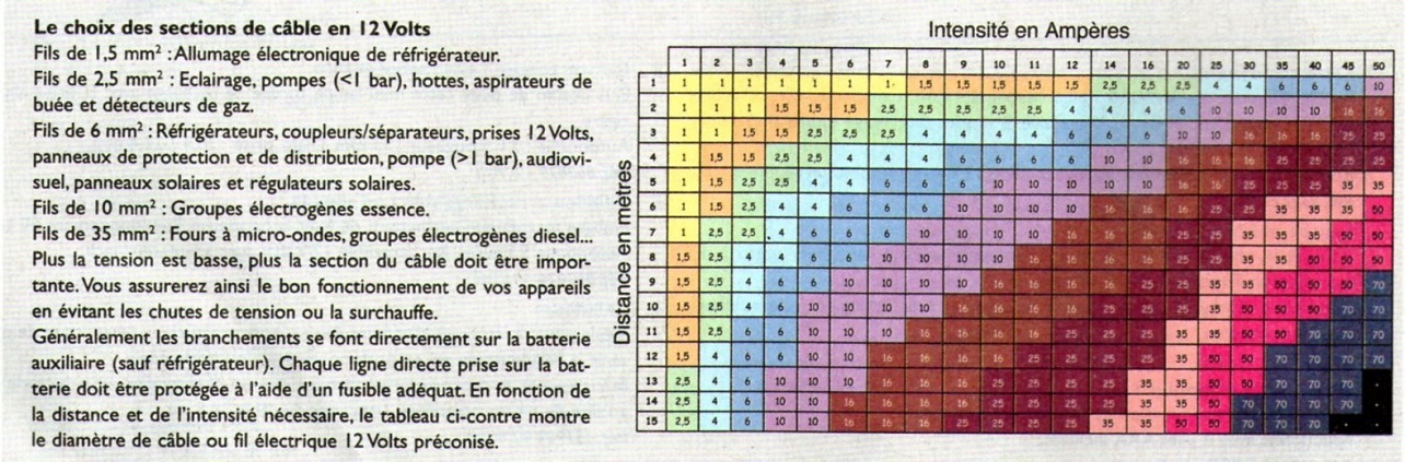

ça s'arrange, mais la section du fil qui alimente ce frigo doit-être dans l'idéale de 6mm², bon après, en fonction de sa longueur.....
En sachant qu'une résistance de frigo 12V a une puissance d'environ 105w, il te faut une protection de 10A (9A pour être précis et selon le calcu I=P/U)
Pour les sections de câble, voir ici: SLTS
