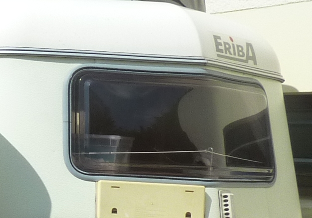

Bonjour, pourriez-vous me conseiller quant au choix du mastic à mettre derrière le joint gris sec de la baie avant fixe de la Puck.
J'ai pulvérisé plusieurs fois du lubrifiant silicone sur le joint, celui-ci n'est plus dur et j'ai constaté que la mastic derrière est sec et n'adhère pas (uniquement en haut à gauche)
Je peux maintenant passer le pistolet pour refaire un cordon.
En grande surface de bricolage, il existe du sika 11fc gris couleur béton donc proche de la couleur du joint, mais je ne sais pas si c'est ce mastic qui fait colle qui conviendrait.
le but du jeu ,c'est qu'il reste souple et démontable lorsque le changement du joint se fera.
J'ai vu chez les fournisseurs d'accessoires du sikalastomer 710 à base de butyle et qui reste souple et démontable
http://www.equipement-camping-car.com/s ... 05059.html
ce genre de mastic est-il préférable au sikaflex 11fc ?
Merci d'avance pour vos conseils

- baie fixe avant Puck avec joint craquellé
- baie avant.jpg (179.64 Kio) Vu 6810 fois

MS9 gris

Bonsoir merci pour la réponse, possibilité de trouver chez un revendeur hors vente en ligne pour éviter frais de port
j'ai vu ce produit mastic colle universel ms dans certains casto gris à base de polymères, vous connaissez ?
http://www.castorama.fr/store/Mastic-co ... 31228.html
J'ai envie de l'essayer pour voir

Oui il est exceptionnel
