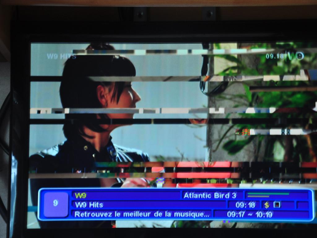

Re: parabole (démodulateur TNT SAGEM)
Eribaba a écrit :Bonjour DDS,
Excuse moi si ce n' est pas le bon satellite le signal est rouge si bleu & vert bon satellite j' ai bien lu la notice :pausecaffé: c' est la première fois que j' ai ce problème.
Parce que le pointage n'était pas optimum. Du temps de l'analogique, une erreur de pointage à 2° ou 3° près ça passait. A l'ère du numérique, c'est au degré près et ça devient plus coton. Pour ma part j'utilise un démodulateur Fransat TSF 4500 C (le C est important) spécial camping qui contient un pointeur intégré qui ne piaille que sur certains satellites dont Astra et Atlantic Bird 3.)

Eribaba a écrit :Dés que j' ai installé le démodulateur a la maison le signal était bleu et vert et la aucun problème .
Merci pour ta remarque c' est comme ça que les choses évolues.
Parce que chez toi ta parabole est correctement pointée sur Astra
Eribalin a écrit :J'ai eu le même tour que toi et j’étais sur Reims dans la Marne et puis rentré à la maison, tout refonctionne normalement.
J'ai rien compris ! ! !
C'est pourtant facile à comprendre : ce n'est pas l;e décodeur qui est fautif mais un mauvais pointage. Pour illustrer ceci :
la qualité n'est pas nulle mais l'image est déchirée et le son haché, résultat d'un pointage approximatif à moins d'un degré près. C'est souvent l'élévation qui pose problème.
