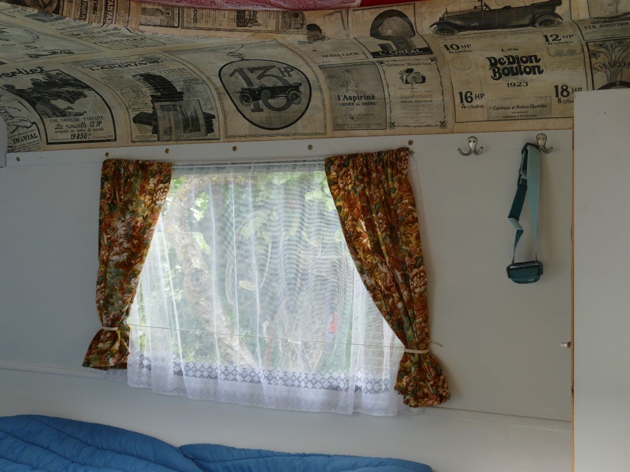

Le détail qui tue "les voilages avec des coquilles" :coeur:

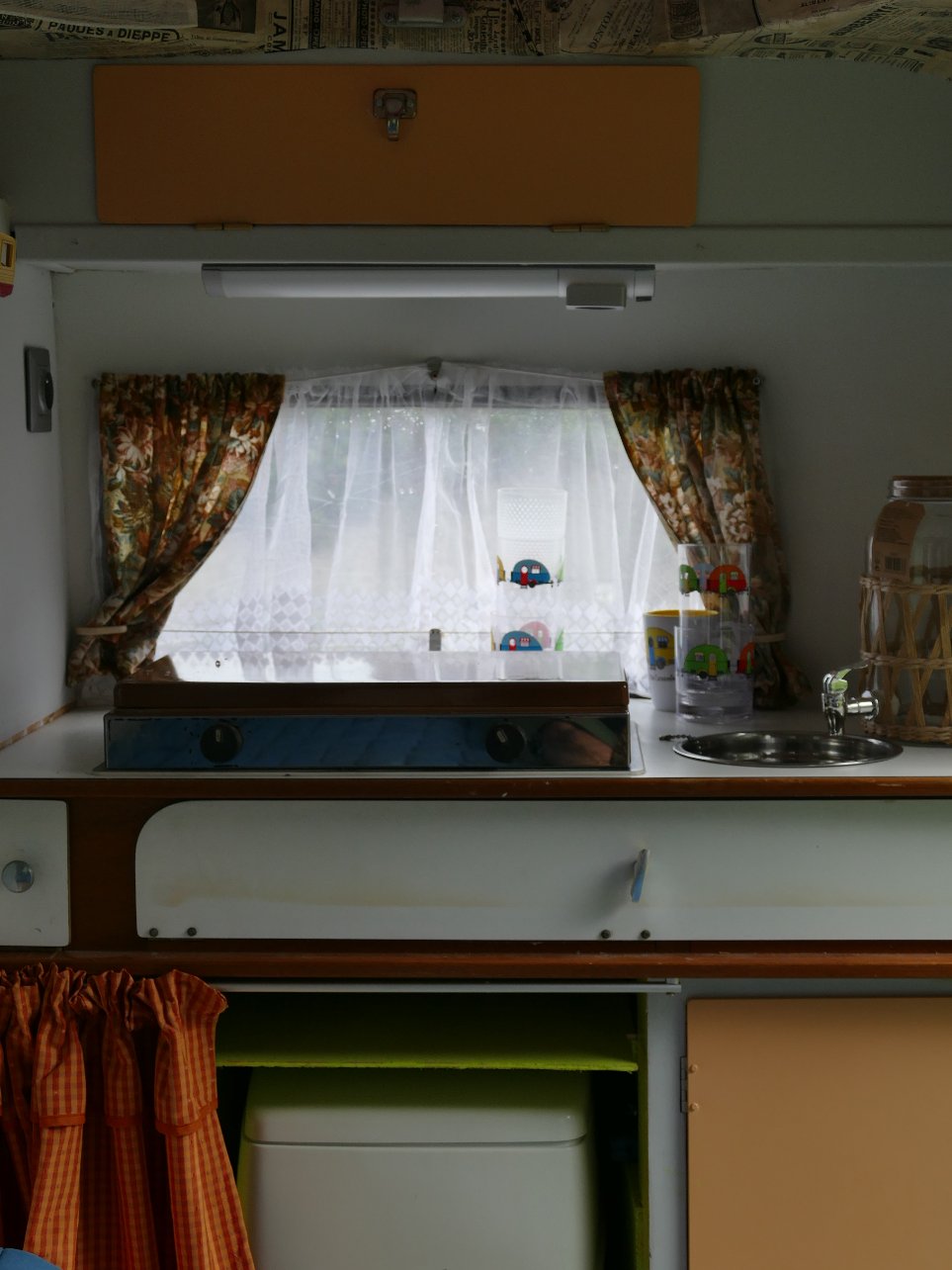

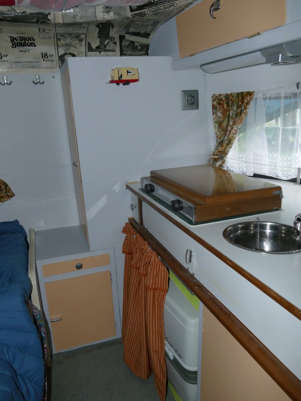

Aurais-tu des photos de ta cuisine et des meubles avant ?
Merci.

Bon d'accord ! Elle était déjà en hivernage mais à la maison et comme il tombe des cordes je suis allé lui dire bonjour :hehe:

La cuisine était dans cette configuration ou c'est toi qui as eu l'idée de cet aménagement ?
Çà me donne des idées ;-) ;-) ;-)
Messages : 3651
Re: Puck 1966
Elle était déjà modifiée. Sans ( évier ) et rangements bas .
