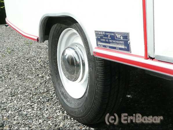

Encore quelques détails à enlever finalement, les pneus déjà.
Je vais voir si le sableur veut bien me faire les jantes et les tambours avec le train.
Pour les jantes je vais les peindre et j'aimerai leur trouver des enjoliveurs (après les travaux selon budget restant) comme ceux chez Eribasar, j'adore le rendu!
Faut aussi je trouve une petite roue de secours, ça pourrait être utile! A ce propos, est-ce qu'on peut adapter un panier de roue de secours sous la puck?
ça j'adore... faudrait juste que personne ne le pique
Tu es en 10" ?? Si oui j'ai des jantes
Oui tu peux adapter un panier, c'est une des chose qui me reste à faire
Tu as les petits ergots donc tu peux monter ce genre d'enjoliveurs
Oui oui en 10 pouces! en mode mini
Ah ben si tu en as une ça m’intéresse beaucoup, faut juste voir pour le port! (on se tient au jus en MP ?)
Ah ben dès que tu attaques ça m'intéresse de voir comment la mettre dessous, même si j'espère ne pas faire trop de trous dans ma structure qui sera toute neuve
mais je ne veux pas de roue qui pue le pneu dans la Puck :
J'ai des ergots sur mes jantes, je vais demander le prix à Eribasar mais je pense que ça va piquer...

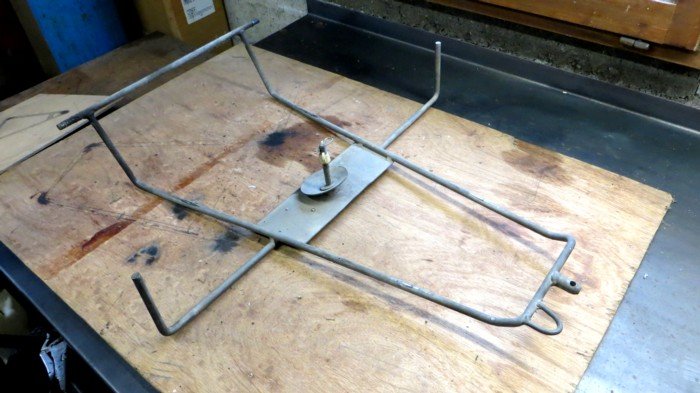

Les supports :
Un exemple de panier :
- IMG_0934.JPG (69.3 Kio) Vu 252952 fois

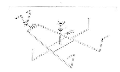

Ce que je penses faire (à adapter) :
- SAM_0293.JPG (175 Kio) Vu 252952 fois
- soporteruedarepuestovq5.png (45.34 Kio) Vu 252952 fois
Sinon pour la jante, oui je regardes
Vince

Eh ben, ça ne laisse vraiment pas beaucoup de garde au sol ! Est ce qu'ils n'auraient pas arrêté d'en mettre car trop de soucis ? Peut être que les spécialistes savent ?
Posté : mar. 26 déc. 2023 11:12
par LANDERIBA
J'ai réalisé ce type de panier pour une SuperPuck, voir Landeriba dans ses œuvres.
Il est p'tet aussi possible de partir d'un panier Pigeot de genre 205 et de l'adapter... si de quoi souder.

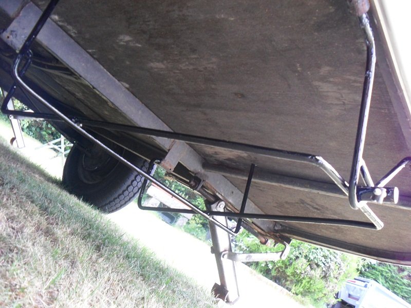

J'ai une roue de secours sur ma Puck de 82 et c'est très rare qu'elle accroche sur les dos d'ânes .
Mais il faut dire que le cul de la tractrice est bas, donc le cul de l'Eriba est haut.
Malgré tout sur un gendarme couché avec un gros ventre, ça touche.
Et en plus je roule rarement vite.
Je peux faire d'autres photos pour le montage, si besoin .
En fait, je ne suis même pas sûr que le panier touche, car une fois, un copain m'a dit que c'est le stabilisateur qui avait frotté.
Pour rappel, mon attelage

Je m'interrogeais sur ce point tant que ma demoiselle est à poil, car ce serait plus facile pour souder tant que je n'ai pas de plancher, mais par contre à vide je ne mesure plus la "hauteur" de la demoiselle.
A part pour la ramener je n'ai pas voyagé avec donc je n'ai pas pris beaucoup de dos d'ânes.
Je ne sais pas ce que ça donne sur celle de Yann mais j'avais l'impression que j'avais de la marge à l'arrière, voici une photo de la mienne le jour de l'achat.

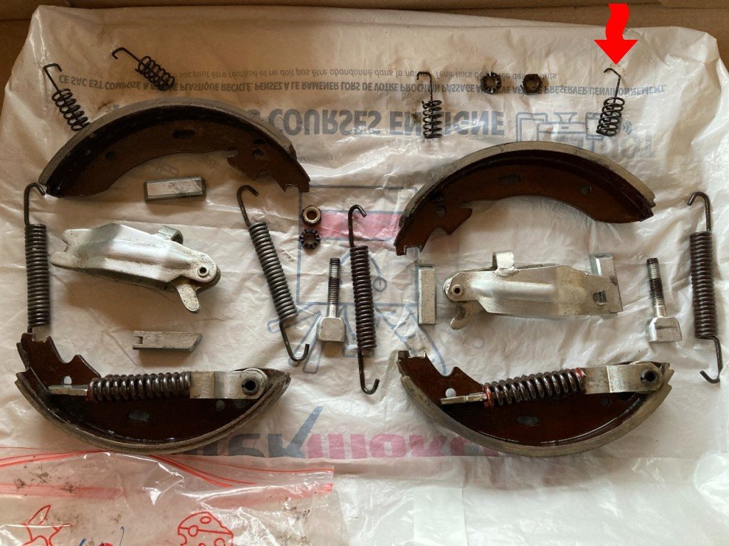

J'ai suivi vos conseils et j'ai nettoyé les trucs des freins. Un petit coup de brosse, un bain au nettoyant freins à la brosse à dents, sortir les toiles d'araignées bien collantes
et un soupçon d'antirouille sur les ressorts. En attendant le verdict de monsieur ce soir, j'attaque le deuxième.
Brosse à dent et nettoyant
Avant:
Après:
Bon, encore un à finir
Et puis je me suis amusée à faire des coussins pour la demoiselle et réception d'un petit réveil vintage pour la déco (il fonctionne mais le tictac et moi on est pas très copains

Mais c'est tout bon pour les freins

Travail nickel et même si tu changes les garnitures, c'est pas fait pour rien.
Posté : ven. 29 déc. 2023 19:28
par Sunnypuckette
Merci à tous!
Pour les garnitures, apparemment il y a pas mal d'épaisseur et comme beaucoup l'ont dit, pour le peu que freine la Puck...
On va remonter comme ça (j'ai juste un doute sur l'attache d'un petit ressort qui est peut-être affaiblie par la rouille) et puis on verra aussi en roulant ce que ça donne !

LANDERIBA a écrit : ven. 29 déc. 2023 22:00
Sunnypuckette a écrit : ven. 29 déc. 2023 20:48
LANDERIBA a écrit : ven. 29 déc. 2023 20:30
Serait-ce celui là que tu trouves un peu faible ???
Exactement! Bien vu.
ça se trouve?
Je vais regarder si il ne m'en reste pas un !!!
A deux mains
S'il vous en reste un je vous le rachète.
Sur le net j'ai trouvé des kits de ressorts pour mâchoires de freins mais je ne sais pas sur quel modèle partir
Posté : sam. 30 déc. 2023 12:15
par LANDERIBA
J'ai !!!
Combien en veux tu ???
J'ai les gros ressorts aussi, le tout en occasion, déjà servi mais en bon état, à nettoyer pour faire ressortir le plaquage à l'or fin..... si il te manque autre chose !!!
Laisse moi tes coordonnés par mail je te poste ça dès mardi.
