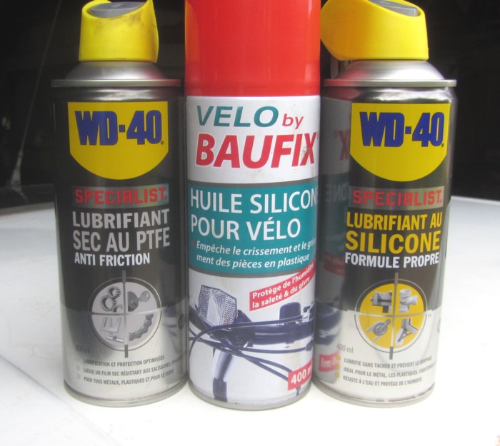

Pour "graisser" les vérins, les charnières, les glissières des baies ouvrantes, éviter le collage des joints caoutchouc etc....
Les lubrifiants silicone et PTFE sont des lubrifiants secs, :idea: donc ils ne collent pas la poussière..... :nonon:
L'aérosol du centre vient de chez Lidl, les autres WD40 chez tout les bons quincailliers, accessoiristes autos etc....
Lubrifiants secs.JPG (92.62 Kio) Vu 40192 fois

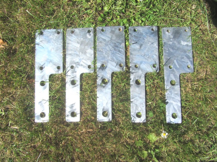

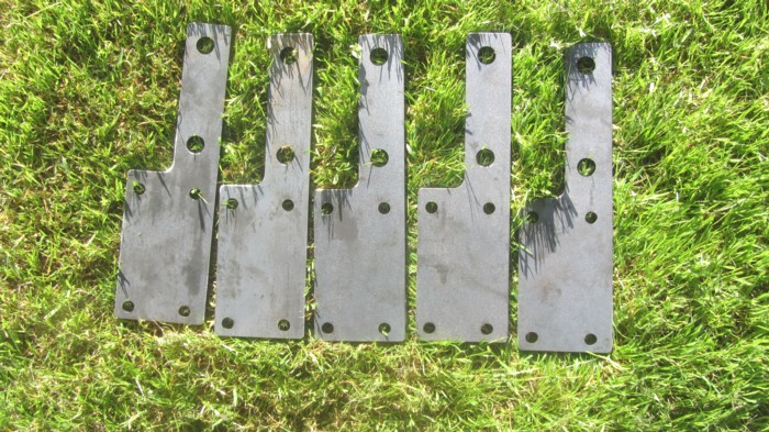

Pour les pédalous, je viens de faire en découpe laser des supports de porte vélo sur roue jockey, pour : eriba : avec timon caché. :super:
Acier épaisseur 10 mm, galvanisé à chaud, trous repercés après galva, prêts à monter.
Ceusses intéressés peuvent me MP !!! Il m'en reste 0.
Porte vélo avant galva
Support vélo découpe laser.JPG (142.56 Kio) Vu 37069 fois
Porte vélo après galva à chaud
Support vélo découpe laser 2.JPG (172.79 Kio) Vu 37069 fois
Kon se le dise !!!!! :happy1:
Edit: changement du nombre restant, voir post plus bas, du 17 juillet.

Posté : ven. 17 juil. 2015 14:24
par LANDERIBA
Support vélo découpe laser 2.JPG (172.79 Kio) Vu 35601 fois
Il en reste 0 de disponible ;-)
Avis aux z'amateurs :ange:
Edit: changement de quantité restante, une autre série pourra être envisagée au printemps si il y a des amateurs.

Cette piece réalisée de main de maître s'ajuste parfaitement et permet l'accès au coffre avec la boule en place.
Il suffit d'enlever le porte vélo pour l'ouvrir en grand.
:super: :super: :ange: :merci: :merci:

Voilà, merci à Landeriba pour l'envoi de la plaque, je l'ai montée hier sans trop de peine (le plus dur ayant été de lutter contre les vis d'origine, hyper coriaces à dévisser :rougefaché: ) mais une fois cette difficulté surmontée, pas de soucis: les trous sont calibrés, la pièce s'adapte parfaitement, et une fois la boule montée (une Westafalia pour moi, trouvée sur le net), je peux confirmer que le coffre à gaz s'ouvre complètement sans difficulté, c'est même calculé au millimètre près, merci Landeriba! :hello:
