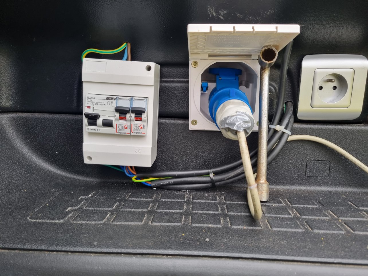

Jean François surtout pas, tu risques soit de t'électrocuter soit de faire disjoncter le camping.... Véridique !!
Je l'avais un peu chahuté lors de son installation du 240 v sur sa nouvelle voiture avec une prise mâle au deux bouts de la rallonge, tu aurais pu t'électrocuter, et effectivement il avait pris une châtaigne, il ne connaissait pas les prises du style que l'on a sur : eriba : pour brancher le secteur...
De ce genre mais en blanc et encastré, je ne retrouva pas le post :

Jp tu viellis mon ami faudra veiller à mettre a jour tes infos avant de balancer ....
J ai suivi dans la foulee tes recommandations donc la prise EdF
Conforme EDF est installee depuis au moins 3 ans .
Dernierement j ai pris l initiative d y adjoindre un tableau complementaire
Equipe d un differentiel + 2 dijoncteurs
1 de 16 A pour la ligne des 2 prises
1 de 10 A pour la ligne de l eclairage
Au paravant :wouarf: t:
J ai consulte les forums des amateurs qui equipent eux meme leur fourgon

Mon camion est equipe pour recevoir EDF 230v en toute securité
De ce fait mon deuxieme frigo y sejourne en permanece .
Je peux aussi effectuer la recharge de nos velos electriques.
Son raccordement n est pas visible de l exterieur.
