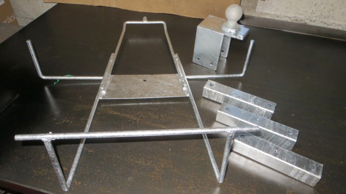

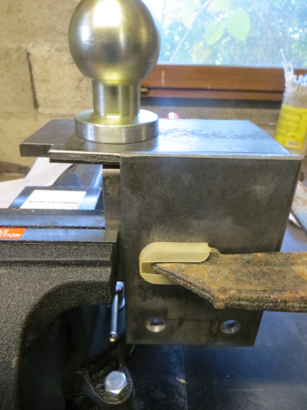

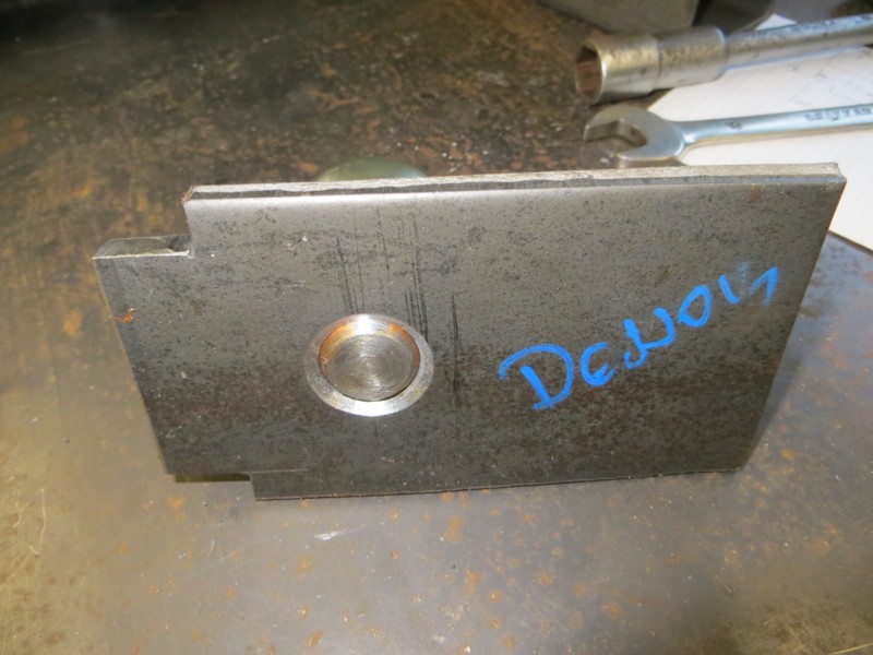

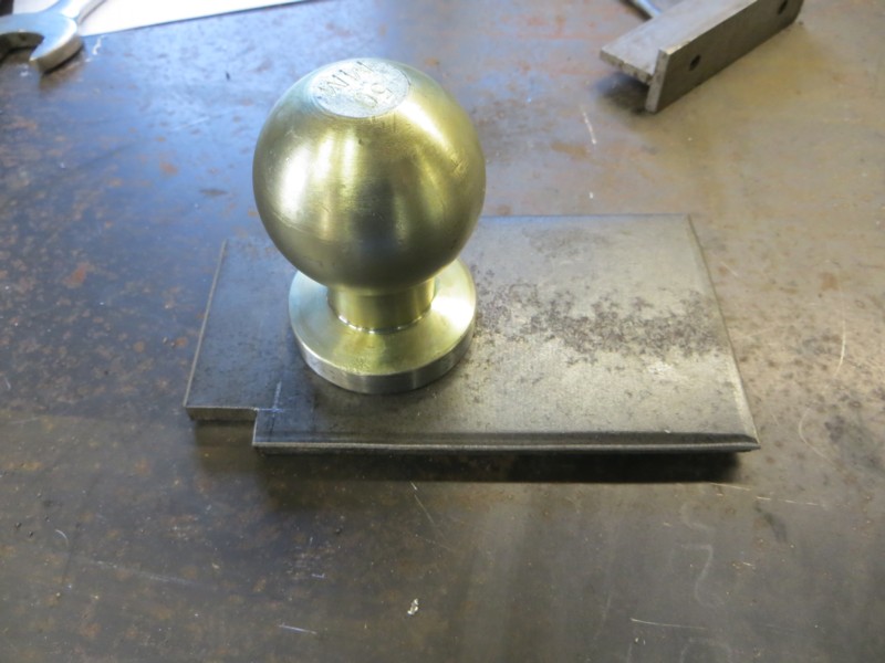

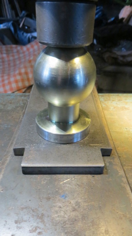

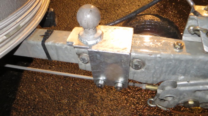

Préparation d'un support vélo sur timon carré de Super Puck.
Pose de la boule de 50 mm à queue de 22, coupée à longueur, sur platine supérieure épaisseur 8 mm. Elle sera soudée, mais avant emmanchée à la presse, pression 6 tonnes.
De derrière avec chanfreins pour soudure pénétrante
Montage à blanc sur étau tout neuf !! avec un tube carré de 80 comme gabarit.
Avant chanfreinage et soudure.

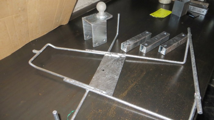

par LANDERIBA
Voilà le support vélo fini, prêt pour la galva, acier ép 8 mm, selon les plans du proprio !!

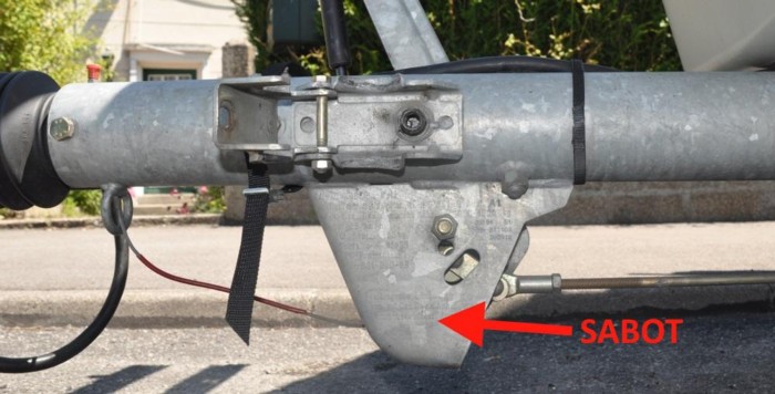

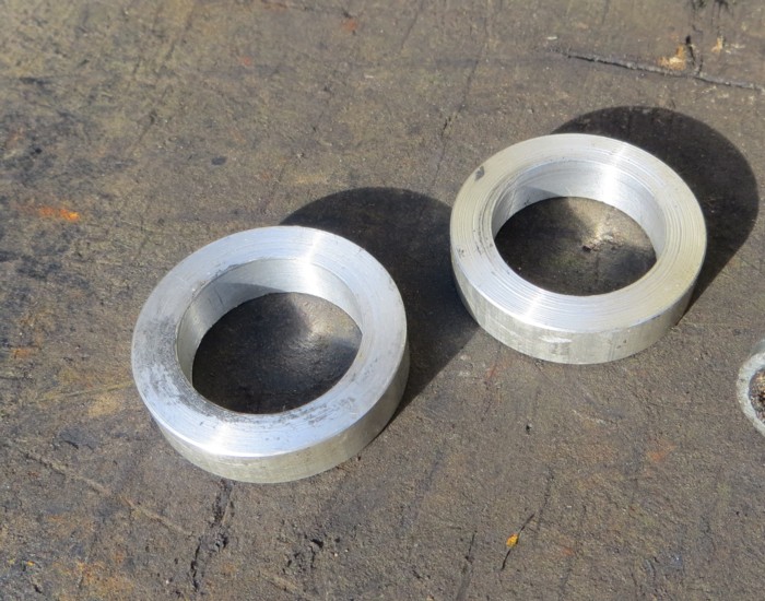

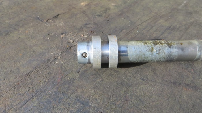

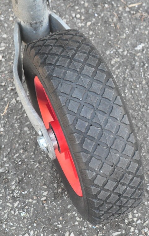

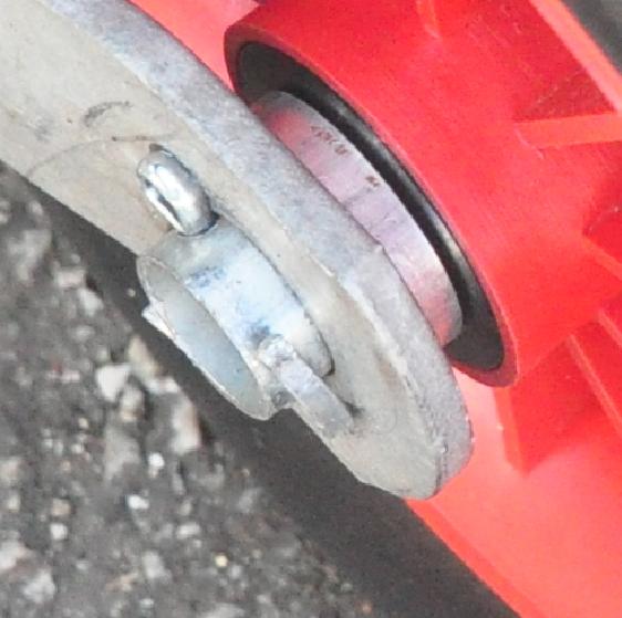

Petite modification d'une roue jockey pour un forumeux
Confection de deux bagues en alu de largeur 7 mm

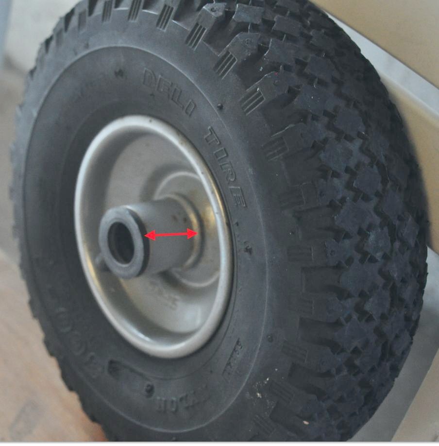

Sur les : eriba : millésime 1995 Hymer a eu l’idée de rajouter un sabot sous le timon pour protéger le frein à main en cas de décrochage.
La roue vient au contact du sabot et dégonfle le pneu..... dans le meilleur des cas. Pour y remédier montage d'une roue pleine de même largeur sauf que le moyeu est plus court de 14 mm.
Roue remplacement.JPG (43.47 Kio) Vu 31162 fois
L'ancienne
Roue gonflée.jpg (91.29 Kio) Vu 31162 fois
Installation des deux entretoises pour combler la largeur entre les 2 cotés de la fourche
Montage des bagues.JPG (38.73 Kio) Vu 31162 fois
roue installée.jpg (110.85 Kio) Vu 31162 fois

par LANDERIBA
Ayé, les pièces sont reviendues de la galva à chaud !!!
C'est bô quand c'est neuf...
Reste à repercer les trous, ébavurer et toiler les axes des pivots, pour ôter la surépaisseur de galva.

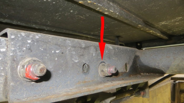

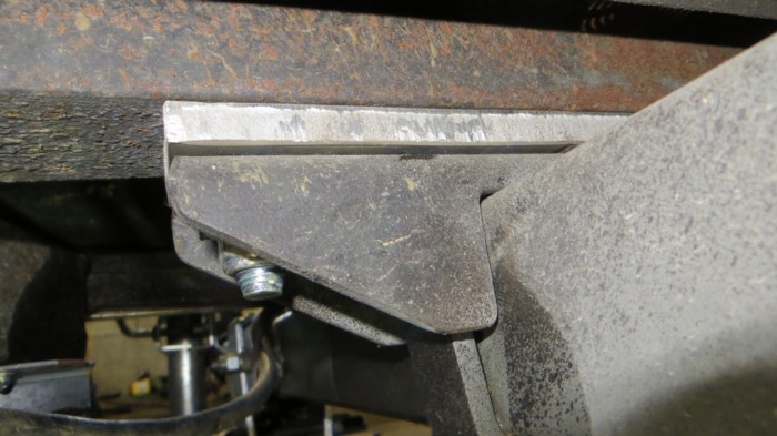

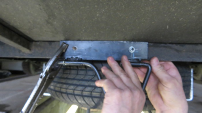

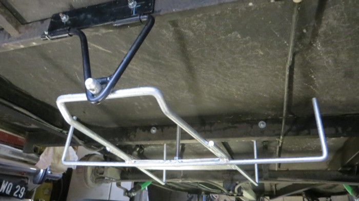

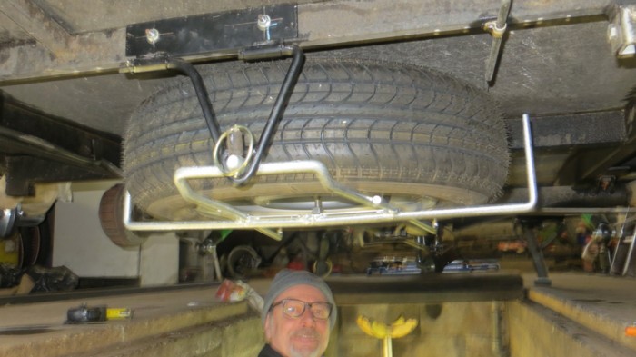

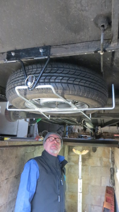

Pose du panier de roue de secours sous la superPuck
Jean Paul dans ses œuvres!!
Tout est tombé au poil, les cotes étaient bonnes

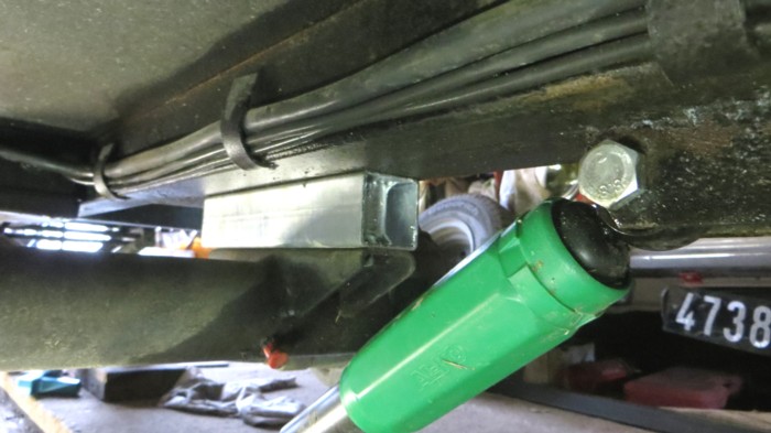

Au tour de la réhausse droite gauche, 40 mm
Puis de la cale du timon, 10 mm
Toute la visserie en 10.9 et écrous frein
Et l'on voit la différence d'inclinaison de la base du timon coté essieu
Et le support vélo sur le timon
Tout ça monté dans une petite après midi... :super:

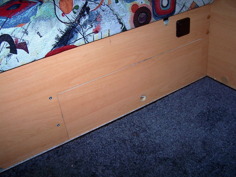

par Les Comtois
A l'intention de Landériba..... Y a plus le trou de la roue de secours mais un beau coffre pour la couette :super:
Re: Landeriba dans ses œuvres
Posté : mer. 28 mars 2018 18:16
par LANDERIBA
Tu as retrouvé le même ton de boiserie !!!! Ou tu as découpé un morceaux ailleurs ??? ;-)
Les charnières en haut pas trop gènant pour accéder à la couette ??
Posté : mer. 28 mars 2018 18:58
par Les Comtois
J'ai récupéré le devant du cache de la roue et la plaque est montée sur aimants. On accède à la couette par le haut!!! Cela sera encore mieux avec les sommiers à lattes :super: :super:
Posté : mer. 28 mars 2018 19:18
par LANDERIBA
OK je comprends mieux !!

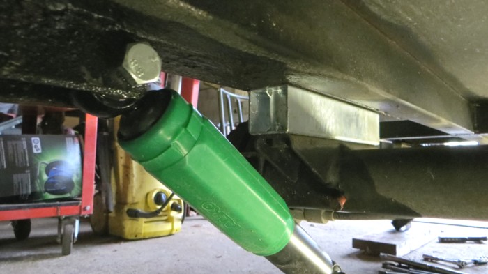

Confection d'une rehausse de 40 mm pour superPuck en tube de 40X40X2 plus entretoises
Le tube et son gabarit de perçage
Bonsoir Landeriba,
Je viens de parcourir ton poste ! Je suis intéressé par la rehausse que tu as faite !
J'ai une Puck qui fait hors bord derrière ma Jeep (ou je sais tu roule en Land :( )
Crois tu que je peux rehausser de 60 sachant que suite à cela je devrais encore mettre des roues avec un diamètre de 40 de plus !!
Mon attelage étant trop haut de 80 :/
Posté : lun. 9 avr. 2018 23:57
par LANDERIBA
Je pense que tu peux utiliser des tubes de 40X60X2 avec tubes entretoises, et des boulons en 10.9 sans soucis, j'ai fait sur mon plateau ridelles 3 tonnes une réhausse de 100 mm en tubes 100x50 mm avec fixations hautes et basses indépendantes (non traversantes) avec renforts sous têtes et il m'arrive d'y transporter une voiture voir un 4X4... de 2 tonnes.
Par contre sur ta Puck le soucis que tu vas rencontrer sera de trouver des pneus, car je pense que tu es monté en 10" et doit pas y avoir trop de choix....
Pas de possibilité de descendre la boule d'attelage ??? De nombreuses adaptations pour carré de 2" US existent.
Posté : mar. 10 avr. 2018 11:35
par vince41
Merci de ta réponse !
Mon problème n'est pas sur le TJ ou j'ai effectivement fabriqué une plaque pour abaisser la boule !
Là c'est différent, c'est sur un Renegade que je viens d'acheter !
Le garage m'a monté un attelage démontable sans outil et il est trop haut :(
Je suis en contacte avec eux pour trouver une solution mais je regarde en parallèle l'autre solution qui est de rehausser la Puck :)
Pour les pneus, oui je suis en 10 mais j'ai vu que certaines Puck avait des 13 et chaussé en 135x80R13 !!??
Dans ce cas je gagne 30mm au rayon !!
Sais tu ou je pourrais trouver des jantes ??
Merci et bonne journée à toi !!
Posté : mar. 10 avr. 2018 12:22
par LANDERIBA
Le soucis sera là, où trouver des jantes avec les trous et entr'axes compatibles !!!!
De plus il faudra réhausser car les pneus ne seront pas sûr de passer dans le garde boue.. :(
Posté : sam. 14 avr. 2018 19:39
par vince41
Je crois que j'ai trouvé tout ce qui me faut !
Pour la rehausse je vais utiliser le timon de remorque que j'ai tordu ! Il est galvanisé à chaud et fait 65mm !
Pour les jantes j'ai trouvé des Jantes 4.00J13 4 trous 100 déport 23.5 centre de 60 !
Et pour les pneus des MT POLARIS 145/70 R13 /R13 !
Reste plus qu'à faire ....
Voici les liens au cas ou l'un de vous serait intéressé :
1/ les jantes : https://remorques-discount.com/jantes-1 ... t-235.html
2/ les pneus : https://pneu-4x4.fr/shop/mt-polaris/123 ... 0-R13.html
Pour les pneus moins cher ici : https://www.pneumatici4x4.it/it/mt-pola ... 0-r13.html
Posté : mar. 17 avr. 2018 20:23
par vince41
Voila les supports :
Montage à blanc (sans les vis) :
Et pour les curieux le reste du timon :
Image Image
@ plus
Posté : mar. 17 avr. 2018 20:37
par LANDERIBA
C'est un U sur champ !!
J'espère que tu as entretoisé avec des tubes au niveau des fixations, car généralement les timons de bagagère sont bien minces !!! Ou fixations haute et basse, là faut aimer le risque.... :(
