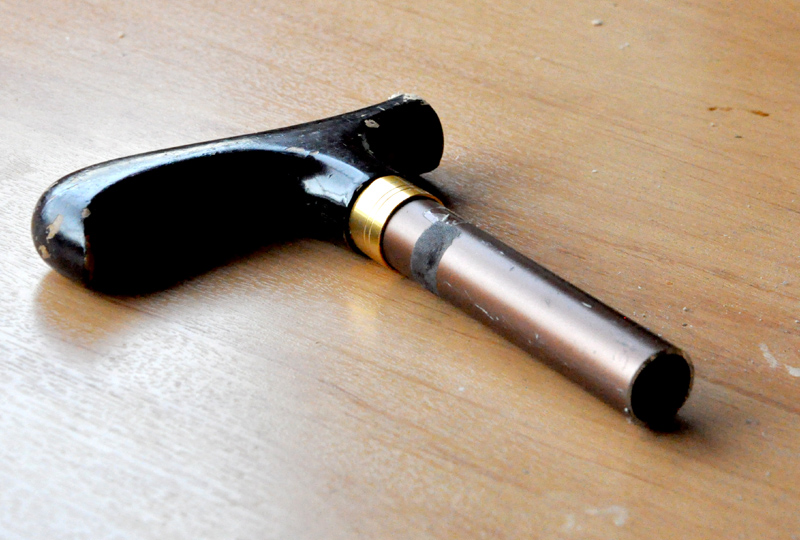

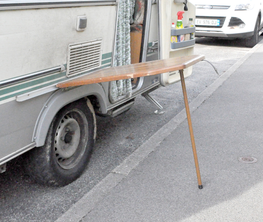

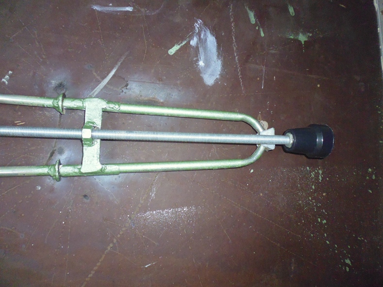

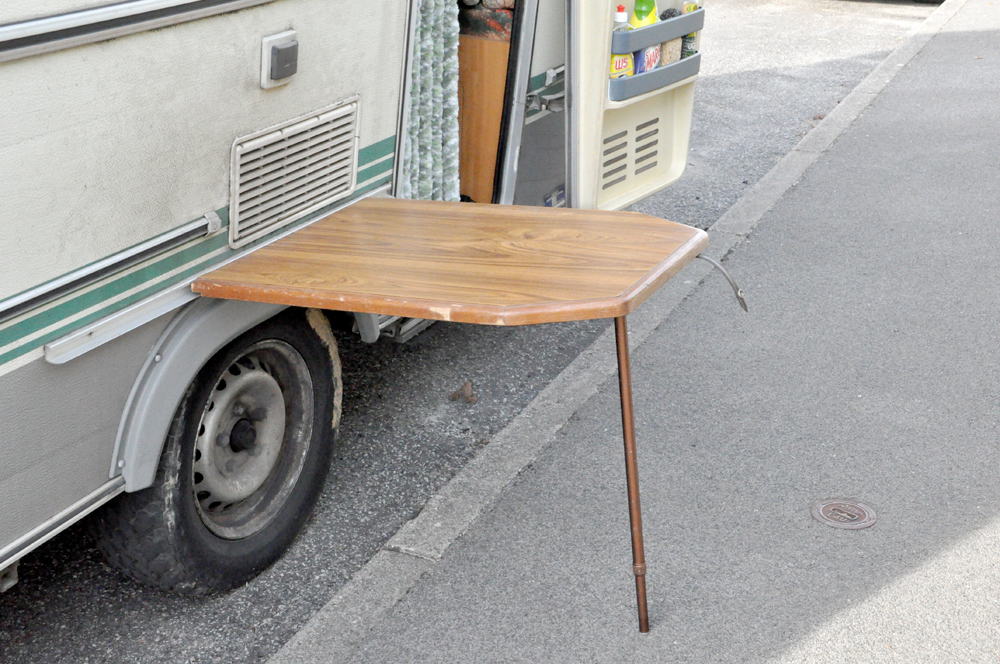

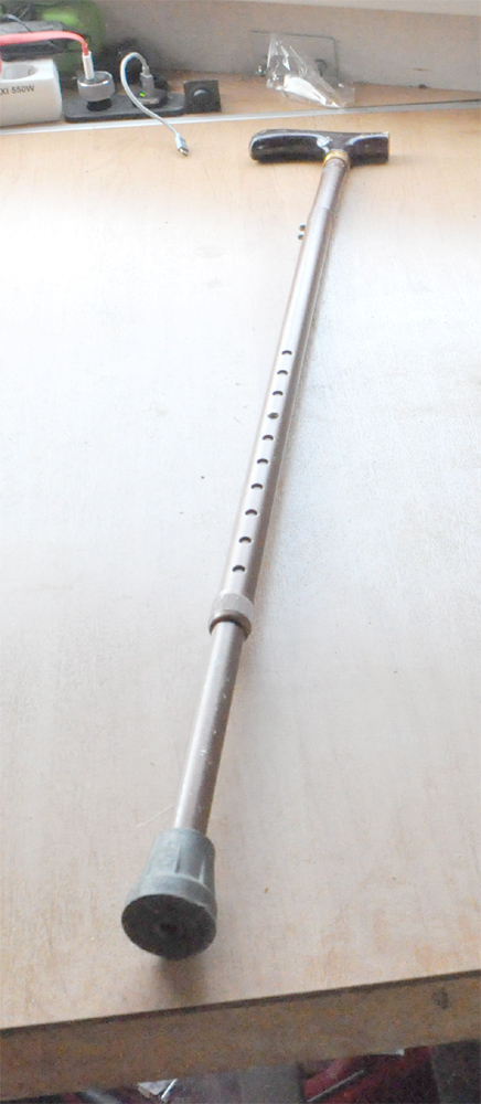

J'ai une table de dînette avant avec un pied non réglable
J'avais une canne de marche réglable en hauteur, de même diamètre que le pied de table
Sur ma demande expresse, Jean Pierre me l'a transformée en canne pour nain de jardin :mdr2:

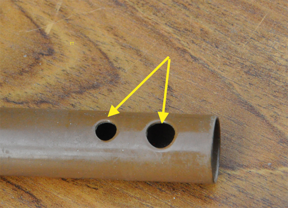

Puis, sur la partie restante, il a percé les deux trous qui vont bien pour y insérer le ressort de blocage du pied de table
Et maintenant, je dispose d'une table avec pied réglable en hauteur ; utile pour, selon la conformation du terrain, pouvoir avoir une table bien horizontale
Tous mes vifs remerciements à Landeriba

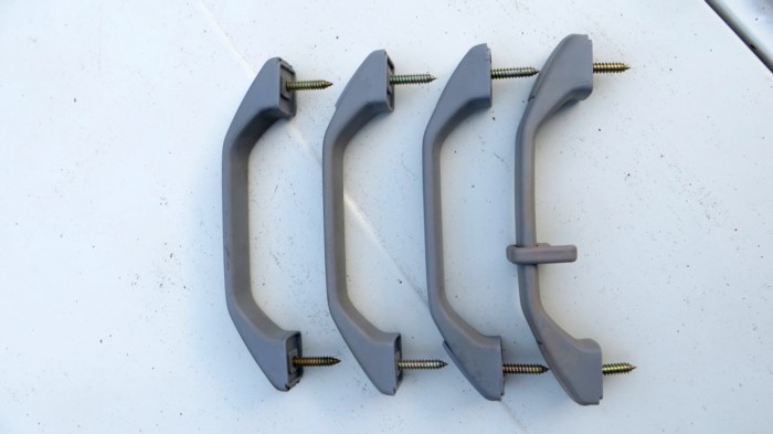

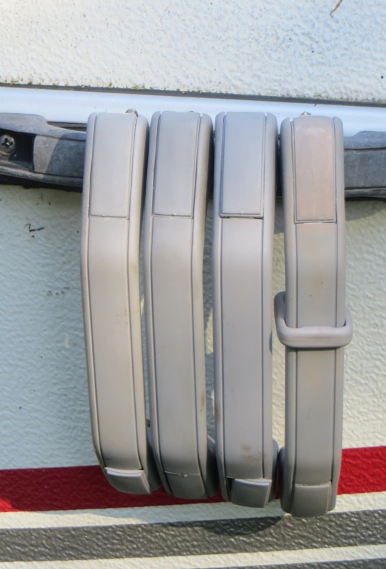

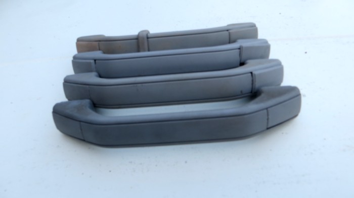

Petit tour à la casse de Pontivy pour récupérer quelques poignées de manœuvre pour anciennes : eriba :
Une seule 205 et une poignée, mais il y avait une 306 essence comme neuve, :( pas un pet, et intérieur sortant d'usine, 57000 Km, :pleur4: avec 3 poignées...
Re: Landeriba dans ses œuvres
Posté : mer. 17 oct. 2018 20:39
par Les Comtois
:hello: JP, je les préfèrerais en blanc! :hehe: :hehe: :hehe:
Posté : mer. 17 oct. 2018 20:43
par djef24
Les Comtois a écrit ::hello: JP, je les préfèrerais en blanc! :hehe: :hehe: :hehe:
Et pi en bleu ça va pas ètre joli sur une ériba......tu devrais me les envoyer Jean-Pierre , j'en ferais bon usage ;-)
Posté : mer. 17 oct. 2018 20:57
par LANDERIBA
La photo rend mal, mais elles sont gris clair !!!!

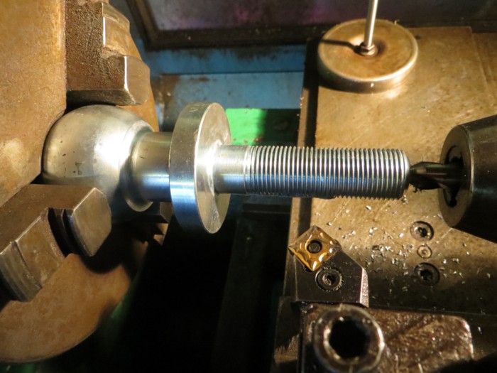

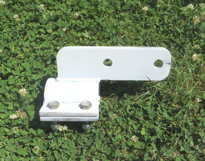

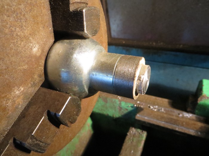

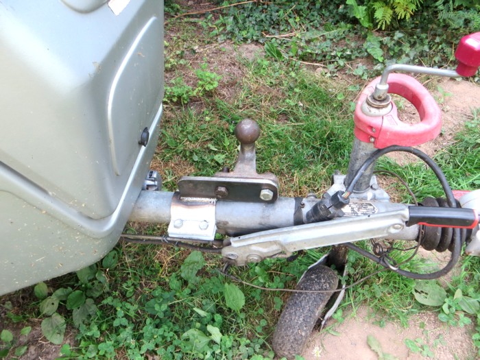

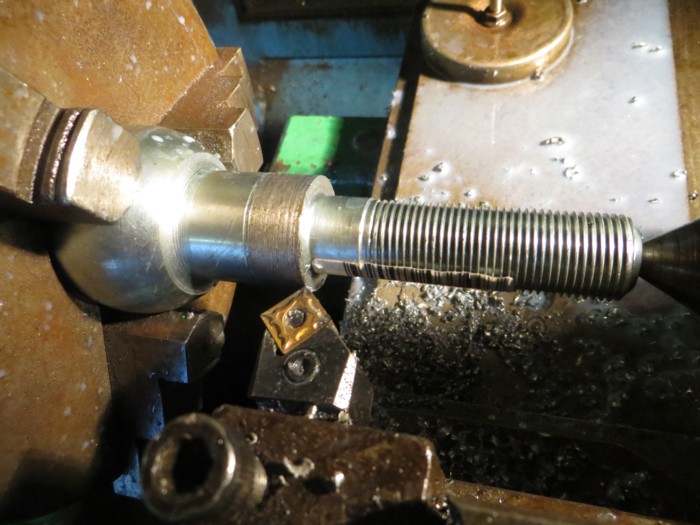

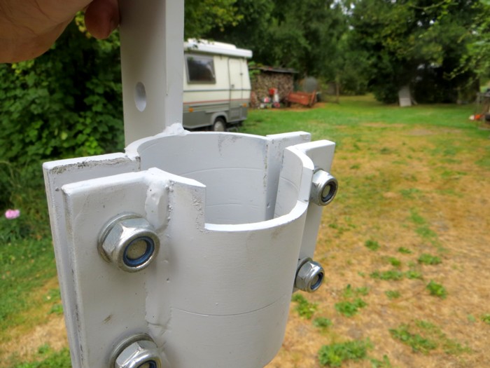

Mécanosoudure d'un support pour support vélo sur timon rond de Ø 70 mm.
(Sujet d'origine: Porte vélo boule sur timon de 70mm).
Pas trouvé du tube avec un diamètre intérieur de 70 et une épaisseur de 4 à 5mm, mon chaudronnier préféré me propose du Ø 76,1 ext x ep. 3,6 soit un ø Inter d’environ 69 mm. Une fois usiné à 70 l'épaisseur me parait un peu faible...
Le tourneur chez qui je me fourni en ronds, a de l'ébauche creuse en ø 120 ext et ø 67 int, va y avoir beaucoup de copeaux !!!! Je prends aussi du plat de 25 X 8 pour les ailes.
La matière, ébauche et plat
Le début de l'usinage extérieur
L'usinage de l'alésage à ø 70 mm
La suite de l'usinage extérieur pour un bout
On retourne la pièce pour usiner l'autre bout
Le tube fini à ø 70 int et ø 80 ext
J'avais demandé l'ébauche pour longueur 100 mm finie, et il l'a coupée à 100 mm, donc terminée lg 95, car la scie n'a pas coupée perpendiculaire !!! P'tet si j'en fais une autre je partirai sur lg 80.

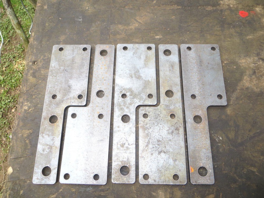

Les ailes sont faites, ainsi que les entretoises, pour souder le tout avec le bon espacement....
Perçage du trou pour recevoir la boule
Usinage de la boule et raccourcissement
Soudage de la boule intérieur et extérieur, reprise au tour de la soudure intérieure
L'intérieur après un petit coup de lime pour finir
Soudure des ailes entretoisées
Coupe du tube entre les ailes
Soudure coté intérieur des ailes
Le tube refermé
Essai en position sur timon de 70 mm
Mise en apprêt
Ne restera qu'à faire une encoche pour verrouiller en rotation le support (par sécurité) en se bloquant sur la nervure du support levier de frein.
Par ailleurs, j'ai un souci à la soudure, je vois très mal l'endroit où je soude et suis obligé d'ôter les lunettes de vue à foyers progressifs derrière le masque, c'est moins pire mais pas le top !!

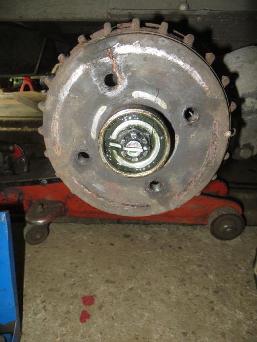

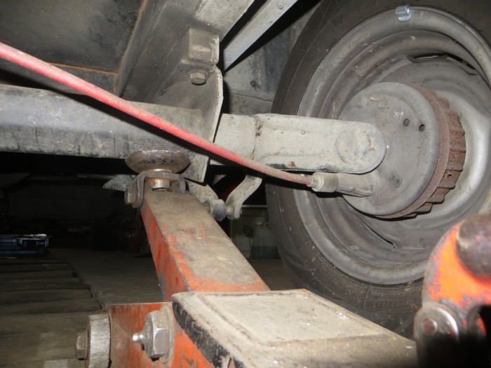

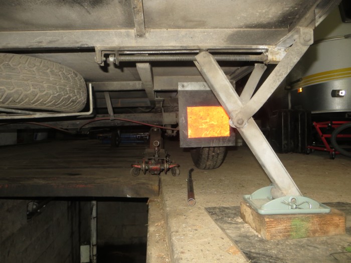

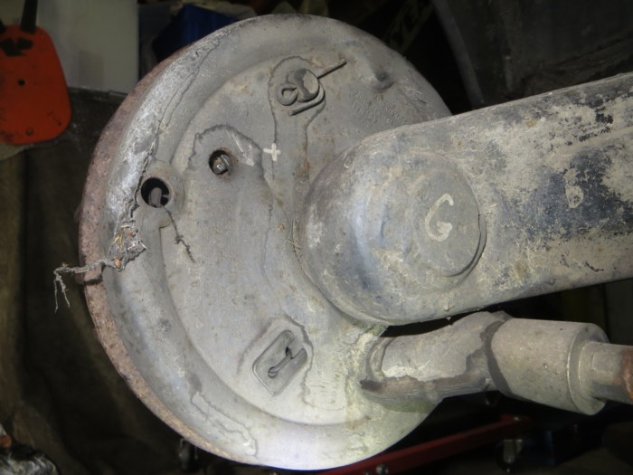

Aujourd'hui révision des freins et graissage des roulements de roues.

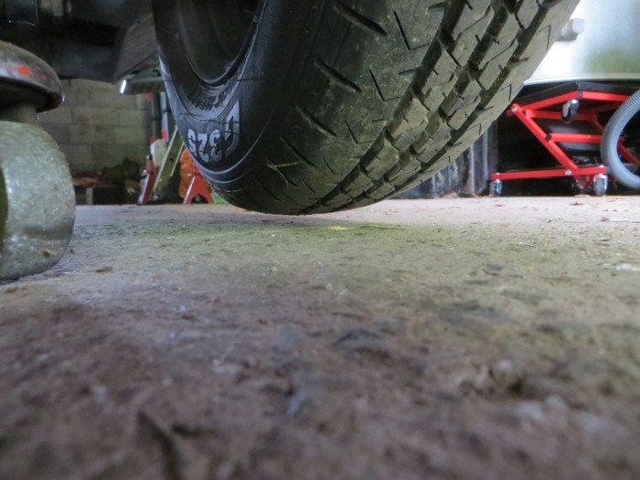

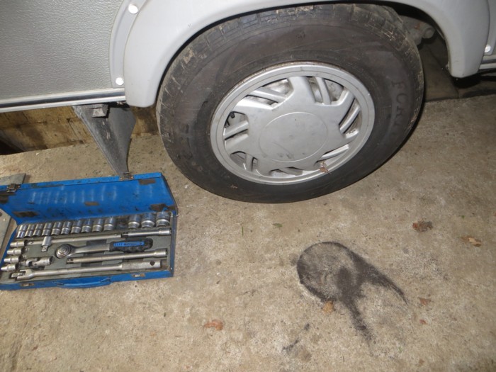

Lever une roue à l'aide d'un cric placé le plus près possible du support de l'essieu
Frein graisse roulements roues1.JPG (86.75 Kio) Vu 32424 fois
Frein graisse roulements roues3.JPG (80.21 Kio) Vu 32424 fois

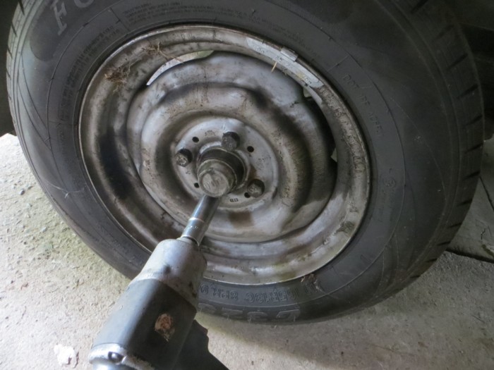

Abaisser le vérin AR de stabilisation du même coté, l'avant étant sur la roue jockey
Frein graisse roulements roues2.JPG (85.96 Kio) Vu 32424 fois
Déposer la roue
Frein graisse roulements roues4.JPG (83.47 Kio) Vu 32424 fois
Déposer le capuchon à l'aide d'un burin plat de carrossier ou avec un gros tournevis
Frein graisse roulements roues5.JPG (83.27 Kio) Vu 32424 fois

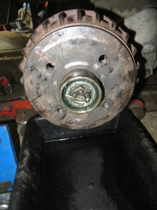

Avec un chiffon non plucheux ôter le surplus de graisse pour accéder à la goupille
Frein graisse roulements roues6.JPG (90.74 Kio) Vu 32424 fois

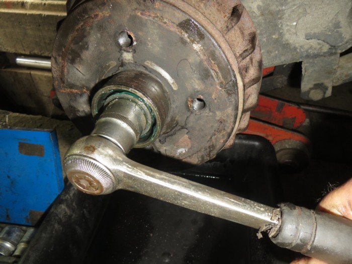

Ôter la goupille et desserrer l'écrou
Frein graisse roulements roues7.JPG (90.33 Kio) Vu 32424 fois

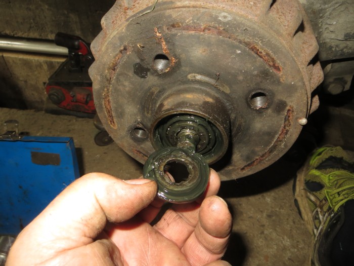

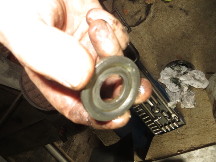

ATTENTION, la rondelle est à ôter, bien repérer qu'elle a un creux côté écrou !!
Frein graisse roulements roues8.JPG (94.3 Kio) Vu 32424 fois

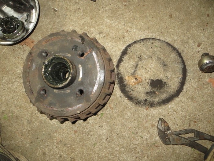

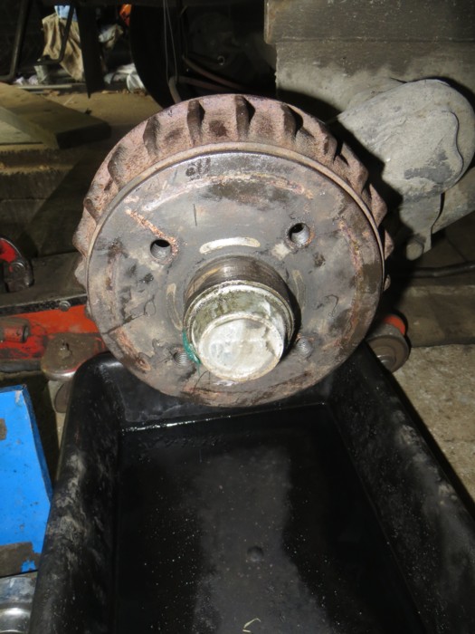

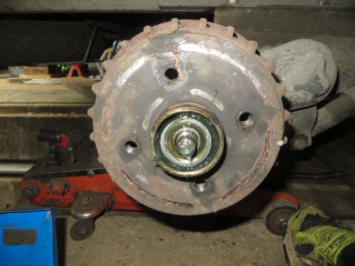

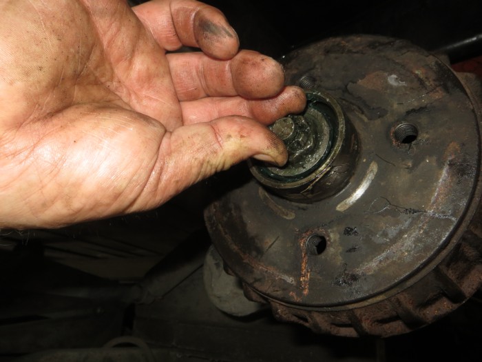

Ôter le tambour en maintenant le roulement, puis l'ôter
Frein graisse roulements roues9.JPG (99.41 Kio) Vu 32424 fois

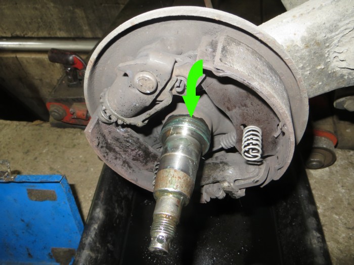

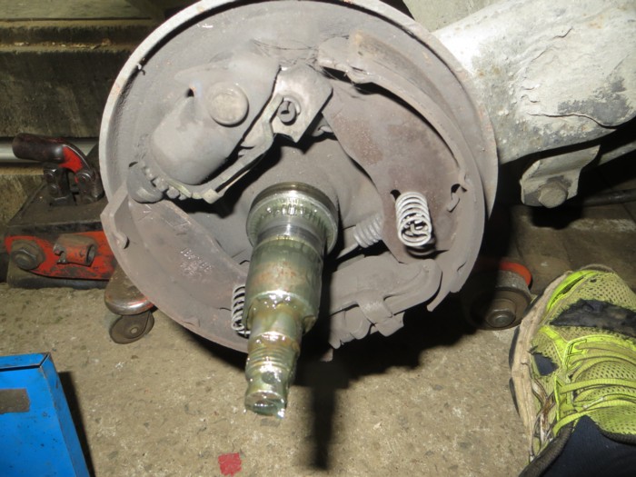

Voilà la flasque de frein bien poussiéreuse
Frein graisse roulements roues10.JPG (102.02 Kio) Vu 32424 fois
A nettoyer avec du nettoyant frein, ainsi que l'intérieur du tambour, et déglacer les mâchoires avec de la toile émeri
Frein graisse roulements roues11.JPG (124.76 Kio) Vu 32424 fois

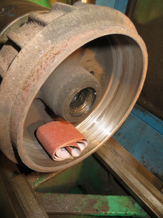

Déglaçage du tambour avec de la toile émeri
Frein graisse roulements roues12.JPG (97.87 Kio) Vu 32424 fois

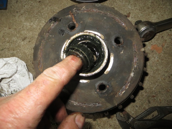

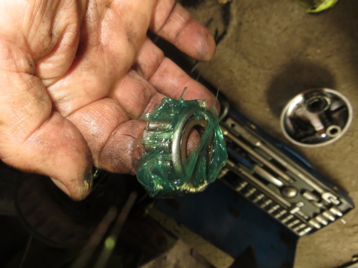

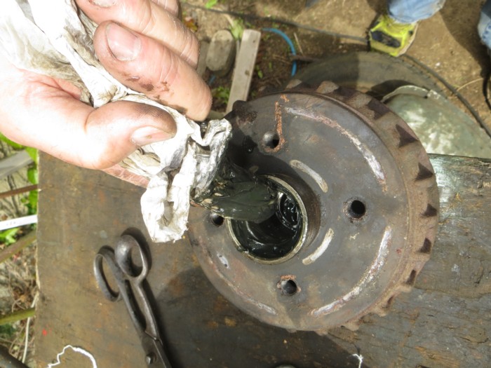

Ôter la vieille graisse entre les cages des deux roulement avec un chiffon non plucheux
Frein graisse roulements roues13.JPG (100.5 Kio) Vu 32424 fois

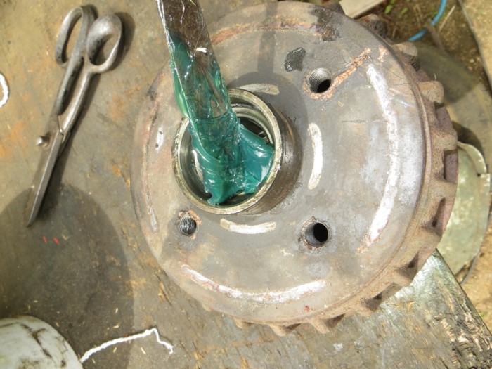

Remettre de la graisse neuve entre les cages des deux roulements
Frein graisse roulements roues14.JPG (107.67 Kio) Vu 32424 fois
Graisser légèrement la portée du joint spi sur la fusée
Frein graisse roulements roues15.JPG (93.22 Kio) Vu 32424 fois

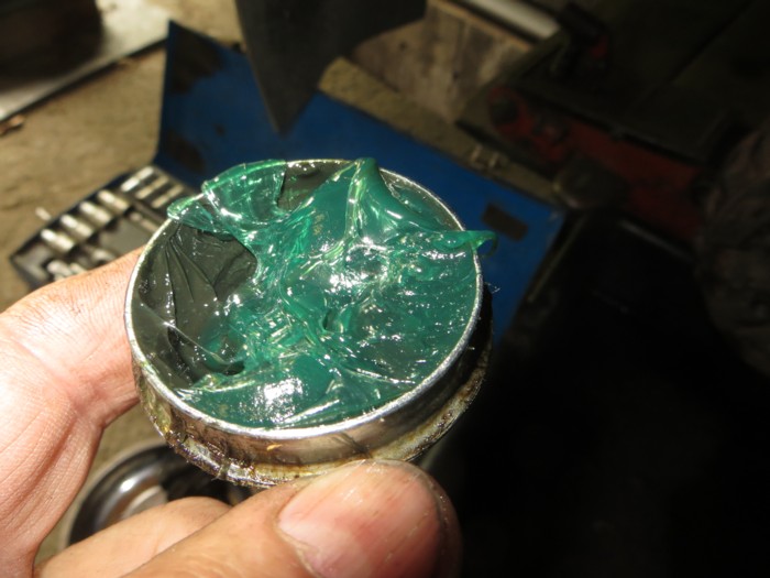

Mettre de la graisse neuve dans le capuchon et le poser en tapotant à l'aide d'un maillet
Frein graisse roulements roues21.JPG (74.06 Kio) Vu 32424 fois

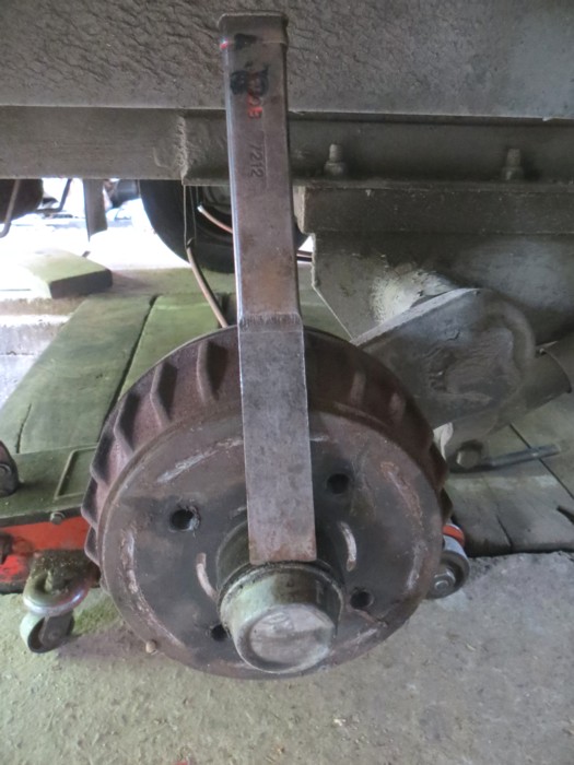

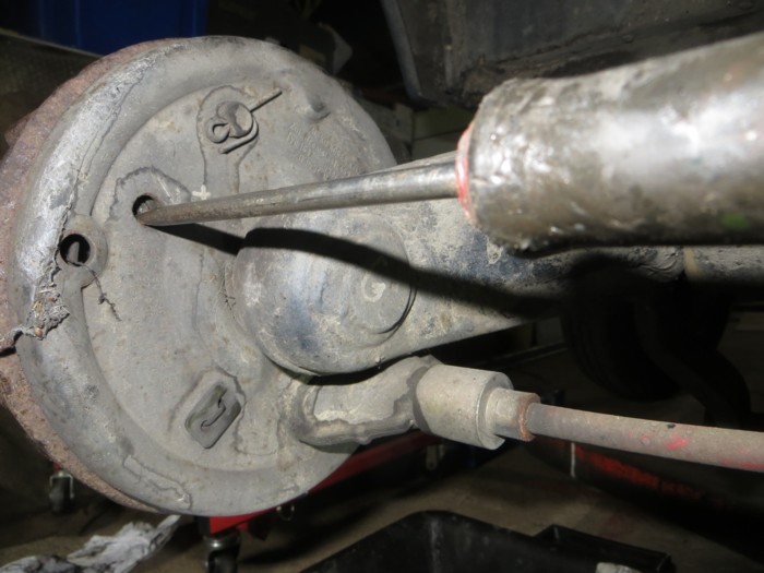

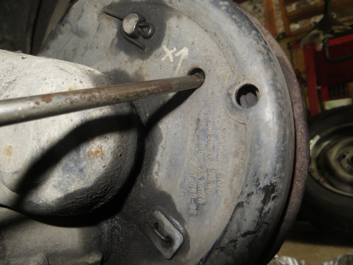

Tirer le frein à main plusieurs fois à fond et passer sous la : eriba : pour régler le frein, avec un tournevis sur la roue dentée que l'on aperçoit dans une lumière de la flasque; pour augmenter le serrage il faut pousser la roue dentée vers le haut (coté droit) tout en tournant le tambour, dès que l'on sent et entend le frottement des mâchoires dans le tambour STOP, on recule d'un cran
Frein graisse roulements roues24.JPG (85.63 Kio) Vu 32424 fois

Ce sont des roulements à montage sans jeu ? Souvent, en double conique basique, on laisse un léger jeu, non ?

chataigne42 a écrit :Ce sont des roulements à montage sans jeu ? Souvent, en double conique basique, on laisse un léger jeu, non ?
C'est pour ça que je fais le serrage à la main, sans outil, pour éviter trop de contraintes et la destruction des roulements. :(

Désolé, j'avais lu trop vite. J'en étais resté à l'étape de la clef, pas au desserrage/resserrage à la main :roll:
Posté : ven. 3 mai 2019 10:37
par LANDERIBA
Tu es pardonné, tu feras trois "pâtés" et deux "ovaires" .....
Le serrage copieux à la clé est pour mettre en place les roulements..... indispensable en cas de changement de rlts.

par Ddu01
Mon Dieu, quel bonheur!
D'avoir un mari qui bricole
D'avoir un mari bricoleur

Modification du support, posté le 26 février, exit la boule soudée sur la bride !!
A la place une patte soudée, pour y fixer une boule, (de préférence petit déport) la bride inférieure est échancrée pour éviter la rotation de l'ensemble et se bloque dans le support de frein à main.
Bride porte vélo4.JPG (145.51 Kio) Vu 31365 fois
Bride porte vélo5.JPG (156.93 Kio) Vu 31357 fois
Bride porte vélo7.JPG (81.57 Kio) Vu 31324 fois
Dispo !!

Je viens de renouveler le stock avec 5 plaques pour support vélos sur timon, pour : eriba : récentes avec cache timon. Acier épaisseur 10 mm.
Plaques pour support vélos.JPG (194.18 Kio) Vu 29317 fois
Les plaques seront galvanisées à chaud......quand l'usine de galva sera à nouveau ouverte !!!
Me reste aussi des plaques en acier galva similaires, mais en 5 mm d'épais pour vélos enfants ou très légers.

Je mets ici des photos d'un support réglable de table, coté caravane pour un eribiste de fesse de bouc.... à installer avec un pied réglable en hauteur.....
Au plus bas
Au plus haut
Intermédiaire
La plaque arrière est en alu, les coulisses en inox ainsi que les papillons et le rail en alu.
Pour modèle : eriba : avec coffre à gaz extérieur et petits garde boue ronds.
Posté : sam. 18 juil. 2020 23:02
par JB.riba
Astucieux, évolution de la version initiale. En position haute, on perd tout de même quelques cm, ce qui peut être gênant non ? La plaque qui descend vers le garde'boue permet un appui j'imagine, sinon avec un pli vers le haut, les boulons pourraient être fixés à hauteur de la glissière.
Posté : sam. 18 juil. 2020 23:50
par LANDERIBA
JB.riba a écrit : sam. 18 juil. 2020 23:02 Astucieux, évolution de la version initiale. En position haute, on perd tout de même quelques cm, ce qui peut être gênant non ? La plaque qui descend vers le garde'boue permet un appui j'imagine, sinon avec un pli vers le haut, les boulons pourraient être fixés à hauteur de la glissière.
C'est le but recherché et pied réglable en hauteur pour rester horizontal.

Une amélioration pour renforcer les vérins stabilisateurs.
Si l'on force pour lever la : eriba : il arrive que la partie proche de l'hexagone de manœuvre se torde !!!
L'astuce a été de déposer la vis et de glisser une tube carré de 30 mm jusqu'à l'équerre et de le souder.
Les photos parlent d'elles même et c'est costaud !!
L'autre bout de la vis a été aussi modifié, car ras le bol de changer la goupille qui se cisaille si l'on force une fois le pied remonté et perdre la rondelle. J'ai fileté le bout (M10) et ai mis un écrou frein collé à la Loctite pour faire bonne mesure et gardé la rondelle.
Grattage, Ferose et peinture prévus avant les prochains voyages au printemps !!! :ange:

LANDERIBA a écrit : mer. 25 oct. 2017 11:27 :hello:
Suite à la demande j'ai fait faire 8 ridelles d'étagère de porte d'entrée. Finition alu satiné.
Protection ôtée
Voir http://forumeribatouring.com/viewtopic. ... s&start=50
Reste 4 ridelles pour équiper une porte d'entrée. Kon se le dise !!! :ange:
Eh bien non, y'en a plus, vendues !!!! Elles sont sur la porte d'une Puck:

Bonsoir Landeriba
en parcourant cette mine d'information qu'est ce forum, j'ai vu tes ridelles d'étagère de porte d'entrée.
Ma fille, en fermant la porte, à tirer sur l'une d'elle et une autre fois c'est appuyée sur une autre en descendant !!!
Résultats des courses: Deux de ces choses en plastoc pas solides cassées :pleur3:
Je souhaiterai toutes les remplacer par des ridelles en alu comme les tiennes.
Peux-tu me dire si il y a eu une refabrication, et si oui auprès de qui je dois m'adresser.
Merci et bonne soirée.

Hier soir en continuant ma recherche, j'ai trouvé ça :
https://www.leboncoin.fr/ad/equipement_ ... 2803199612
Connais-tu et qu'est-ce que tu en penses ?
Posté : mer. 4 sept. 2024 08:20
par LANDERIBA
Ça me parait une affaire, un peu épaisses, pas de risque de les plier !!
Une Sté française !!
https://poly-metal.fr/
Lot de 4 pare-chutes, ridelles de porte, incassables,pour caravane ERIBA
87 €.
Description
Matière ALUMINIUM d’épaisseur 3mm.
Largeur 425mm hauteur 50mm.
Fourni avec 4 rivets expansifs en plastique ne nécessitant pas d’outillage spécifique pour l’installation. (Un manche en bois suffit à pousser la clavette pour sertir le rivet. )
Quantité importante disponible (annonce visible = pièces disponibles. )
Tarif unitaire pour 1 lot et frais de port inclus pour la FRANCE METROPOLITAINE.

Bonjour Landeriba,
Merci pour ta réponse, et désolé pour la mienne qui est un peu tardive.
J'ai finalement commandé celles via le "coincoin".
Le gars est très réactif et les ridelles sont très propres, bien finies et très bonnes qualités.

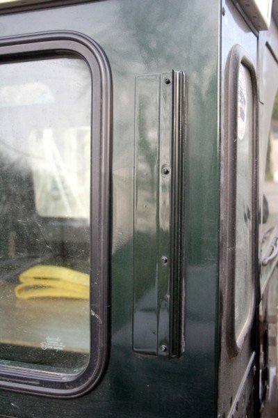

Suite demande par M.P. qui peut en interresser d'autres....
Une chose que je n'avais pas mise ici, car installée sur le LAND, mais il semblerait que ça puisse intéresser aussi les caravaniers en recherche de fixation d'un auvent ou solette surélevé sur le toit.
Fait sur mon Def au niveau de la porte AR pour installer un auvent (fait maison).
J'ai utilisé un profilé alu réf 810005 de chez Narbonne Accessoires, et pour avoir une bonne surface de collage, je l'ai rivé sur une plaque alu, et j'ai collé cet ensemble sur le toit et les cotés SANS rien percer.
Bivouac à Montferrier.jpg (92.72 Kio) Vu 11281 fois
Depuis une quinzaine d'années ça n'a pas bougé !!
