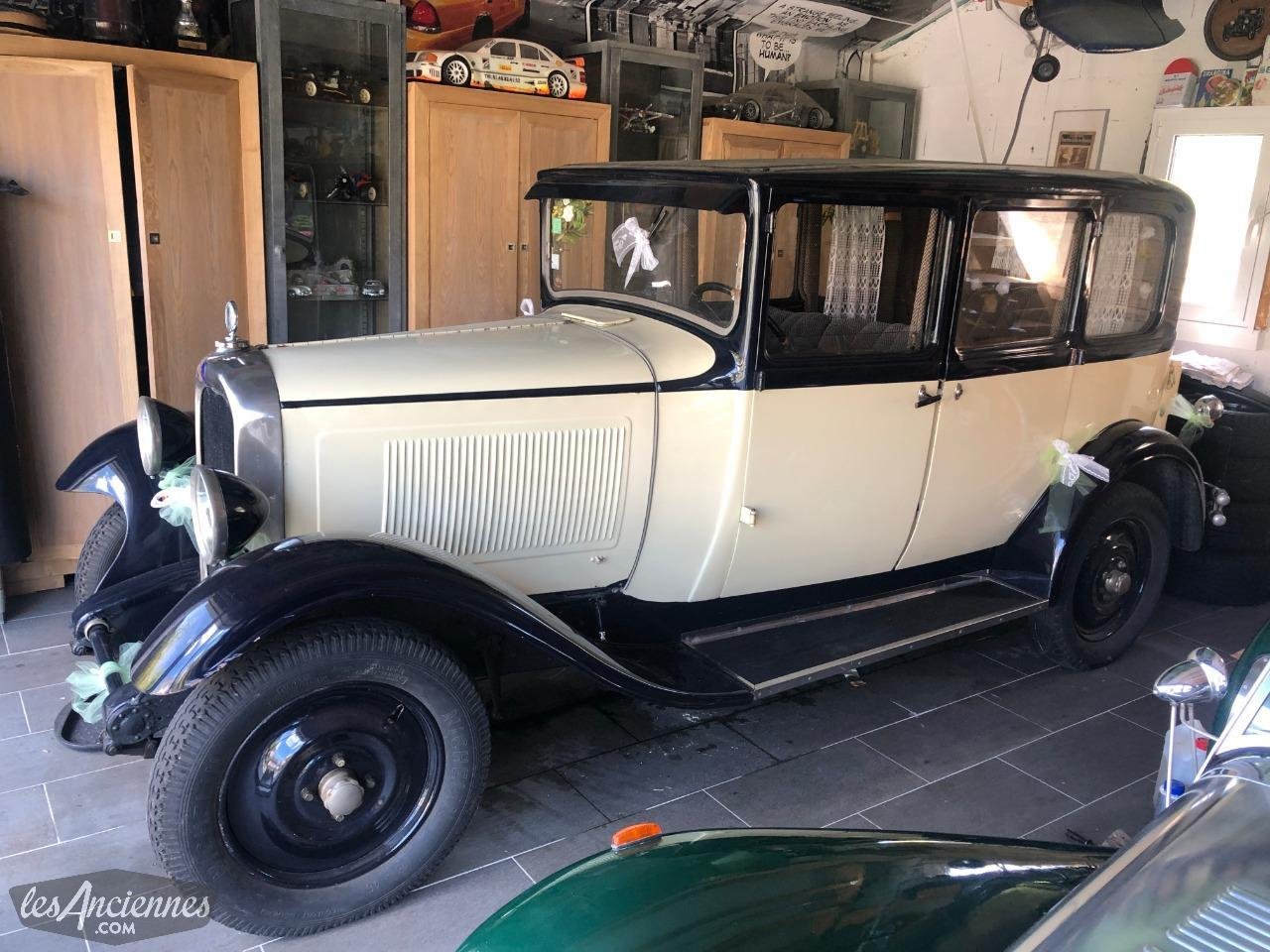

Mais je croyait que une C4, c'était ça ! ! J'ai dû oublier des pages

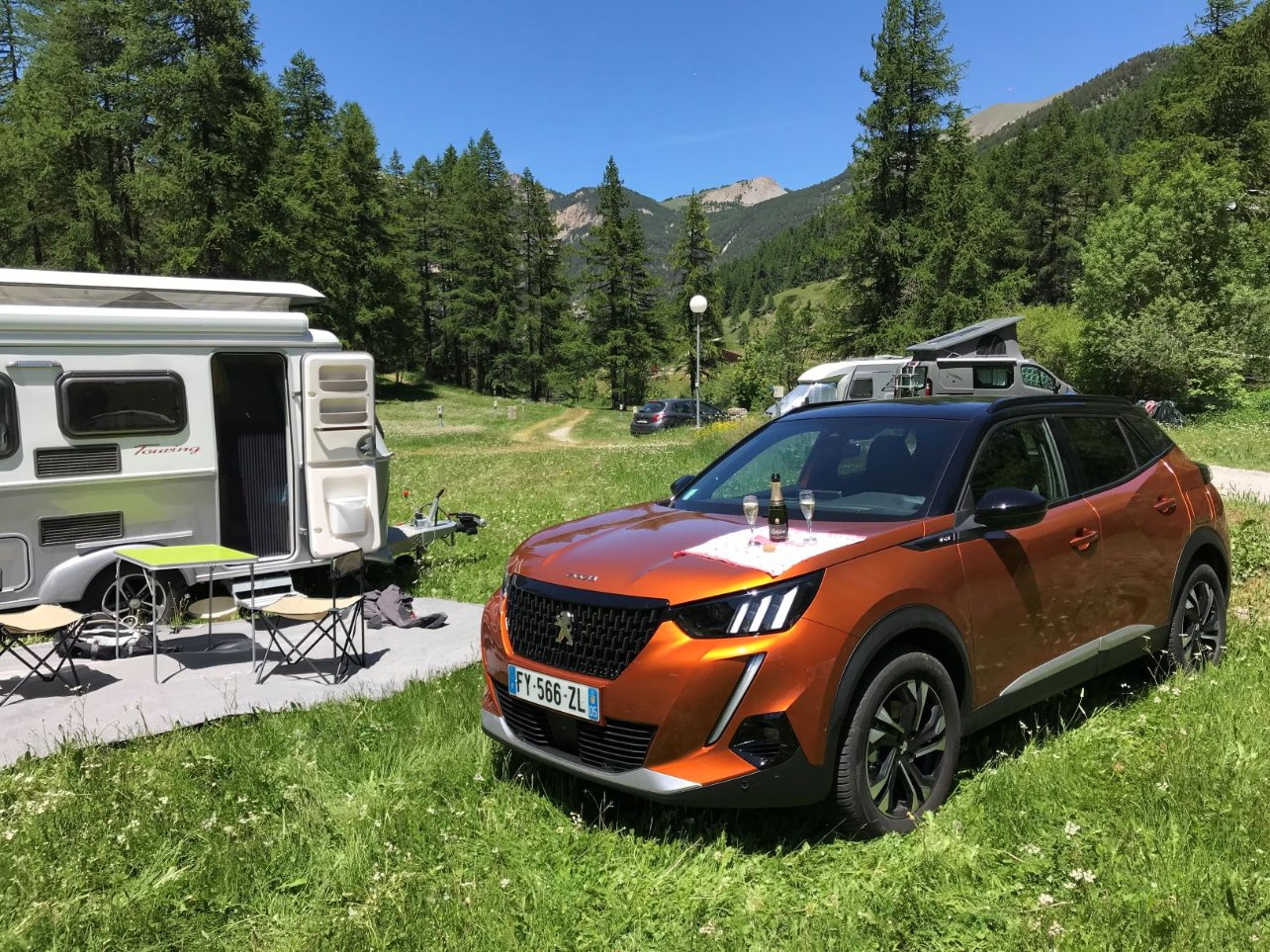

Après avoir longuement hésité avec le C4, j'ai commandé le 2008 130 HDI EAT8.
Ma femme n'aime pas l'arrière de la C4 avec sa visibilité médiocre et comme moi je m'en fiche du moment que j'aurais une boite automatique (mon rêve) va donc pour la 2008.
Et je me dis que si j'arrive à tracter les 1100 kgs officiel de la cagouille (en vérité 1300 kgs vérifiés) avec un Duster diesel 110 chevaux, ça devrait le faire avec 130.....

Heureux possesseurs d'un 2008 HDI 130 boite auto nous avons fait 2000 km pour la roder et le week-end dernier ce fut son baptême du feu.
Nous sommes partis deux jours à Ceillac dans le Queyras au camping les Mélèzes.
La première partie sur route nationale a été une simple formalité puis nous avons remontés les gorges du Guil très étroites par endroit avec des parties où on ne se croise pas à deux avec des rochers surplombants.
Après ce fut la dernière montée très raide avec des lacets très serrés; je suis passé en mode manuel mais sur tout le parcours la voiture s'est très bien comportée malgré le poids de notre cagouille: 1300 kg vérifiés, 1100 kg normalement de PTAC.
Camping bucolique dans un cadre haute montagne où j'ai pu pratiquer ma passion du parapente.
La descente s'est bien passée en mode automatique mais en rétrogradant avec les palettes au volant.
Consommation moyenne sur presque 300 km: 7,5 l/100. C'est la bonne surprise vu le type de route et la clim allumée; le diesel n'est pas mort.
Le poids sur la flèche doit être de 56 kg ce qui fait que je mets tout le bazar dans la soute.
Avant avec le Duster c'était 75 kg et j'étais obligé de mettre du poids dans le coffre à gaz donc je trouve que c'est bien.
Elle est un peu plus étroite que le Duster ce qui fait que je dois mettre les rallonges de rétros.
L'attelage est totalement escamotable, même la prise se pivote pour la cacher.
